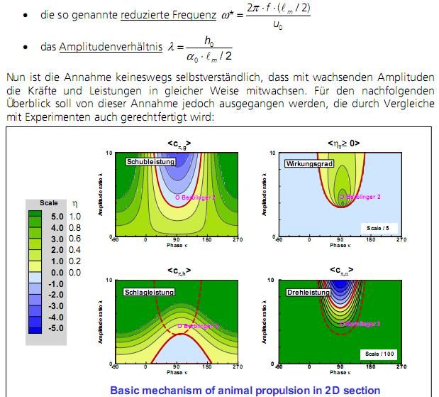

SKR писал(а) 07.12.10 :: 17:37:32:
Воздушные и гребные винты с увеличением скорости, уменьшаются в диаметре,плавники и машущие предкрылки с увеличением скорости, должны уменьшать амплитуду. Это хорошо видно у птиц, рыб и водных животных. Т.е. в приводе машущего предкрылка должна иметься возможность уменьшения амплитуды колебаний.
Тогда придётся увеличивать частоту колебаний,во столько же раз, во сколько уменьшится амплитуда (по крайней мере),ибо тяга системы,по формулам Болдырева,в квадратичной зависимости от амплитуды и частоты.
Не хотелось бы противопоставлять другое мнение, но... вдруг окажется полезным? :)
Дело в том, что современные аэродинамики (напр. Вольфганг Зенд, проект 2006г), исходя из максимального КПД машущей СУ, считают необходимым снижать (с увеличением скорости полета) и частоту колебаний.
Для сравнимости результатов ими применяется формула "редуцированной" частоты, то есть частоты, отнесенной к скорости полета (м\с),  причем в числителе стоит произведение 2пи на частоту f и на половину средней хорды машущего элемента.   Тогда этот показатель лежит в пределах от нескольких единиц (узкие предкрылки) до долей единицы (полноразмерное машущее крыло двухместного ЛА по проекту Зенда http://www.berblinger2.de/).
Ну и несколько слов об относительной амплитуде "махов", с точки зрения того же Зенда:
В этот показатель он вместил отношение вертикального смещения хорды (маха, м) к произведению угловой амплитуды (deg) колебаний на половину средней хорды предкрылка. На его "взрослом" ЛА этот показатель равен 4,8. И чем меньше вертикальная составляющая (на линии 25 процентов хорды) колебаний, тем ниже этот показатель. Также, если велика амплитуда угловых колебаний...
На его рисунке ниже показаны графические результаты оптимизирования тяги, КПД, "машущей" мощности и "колеблющей" мощности в зависимости... от степени отставания фазы махов от фазы колебаний угла колебательного элемента (90[ch186])

C Зендом,так с ходу не разобрался, но упоминание animal propulsion,меня сильно настораживает. Я так понимаю,речь идёт о крыле сочетающем маховое и колебательное движение? Т.е. крыло орнитоптера?
Я-то сам орнитоптеров сторонюсь,т.к. боюсь птичьего гриппа. ;D И махание большим и тяжёлым крылом считаю занятим порочным и бесперспективным.
У системы Болдырева,макс КПД достигается при V/U=0,6 ,где U= 3,14*R*f-скорость потока за предкрылком. Так что,хочешь лететь быстрее-увеличивай частоту.
Однако я подозреваю,что для различных величин хорды крыла b,и V есть свои оптимальные частоты. Болдырев не установил этой зависимости.Он в последних экспериментах снизил частоту до 25 Гц,и получил значительно худшие характеристики,чем при 45 Гц.
