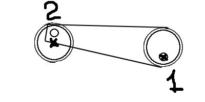

Скажите, а на какой плоскости крыла модели должен ускорится поток? Судя по смещению оси предкрылка, я понял что на верхней.
Насколько я понимаю, модель сделана таким образом, что если осуществить "в профиль"  вращение предкрылка центра вокруг оси крепления, задняя законцовка предкрылка опишет идеальную окружность?
Скажите, а не было мысли сделать заданно переменным размер щели между крылом и предкрылком в различных фазах колебаний последнего, с тем, чтобы предкрылок колебался по двум синусоидам на двух КШМ? (в передней и задней части предкрылка)?
При смещении предкрылка ближе к крылу, с заходом заднего края предкрылка на его верхнюю плоскость это бы позволило, в моем понимании, снизить потребную частоту колебаний для достижения выраженного эффекта обдува верхней плоскости.  Эли это противоречит "условиям задачи"?
схематично:
- крестиками отмечены оси вращений,
- предполагается, что передний КШМ прокатывается в полой оси переднего лонжерона предкрылка...
Правильно поняли!
Насколько я понимаю, модель сделана таким образом, что если осуществить "в профиль"вращение предкрылка центра вокруг оси крепления, задняя законцовка предкрылка опишет идеальную окружность?
Да!
При смещении предкрылка ближе к крылу, с заходом заднего края предкрылка на его верхнюю плоскость это бы позволило, в моем понимании, снизить потребную частоту колебаний для достижения выраженного эффекта обдува верхней плоскости.Эли это противоречит "условиям задачи"?
Перекрытие крыла предкрылком есть и так, преимущество предлагаемой Вами схемы ни из чего не следует,а практически реализовать её весьма проблематично. Технических трудностей мне пока и так хватает,а если удасться повторить результаты 44г.-это уже будет замечательно,и реальная предпосылка к созданию пилотируемого СЛА. Зачем идти сложным путём,если есть простой? Замечу,что самому Болдыреву повторно достичь успеха первых экспериментов не удалось.
