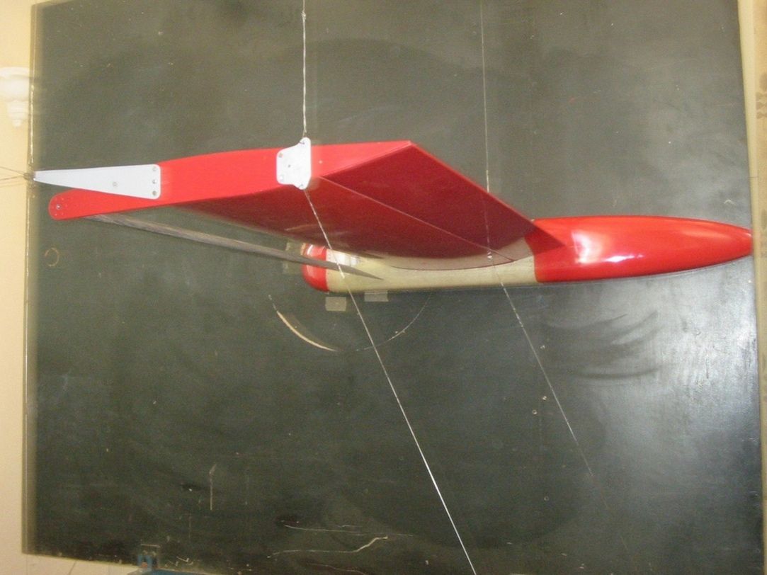

Добрый день. Наверное Вы делали анализ деформируемости. Но все же на мой взгляд угловая податливость и вибронагруженность главное. А именно угловая податливость трубы предкрылка на участке от рычага до первой невюры. Если Вы продлите втулку рычага до торца невюры и приварите втулку к трубе и к невюре, то увеличите жесткость на порядок. А если подшипник обнимающий эту втулку сделаете из фторопласта (полиамида), то  на порядок снизите и вибронагруженность узла качания на холостом конеце трубы так же увеличте втулку качания по той же причине.
40 м/с очень хороший результат с чем поздрвляю.
С уважением Владимир Белоусов Петрозаводск.

Уваж. Владимир! Не делал я анализ деформируемости,ибо не было у меня достоверной схемы нагружения колеблющегося предкрылка, основываться на своих смутных догадках и соображениях было нецелесообразно,а соображения Болдырева на сей счёт стали мне известны недавно,после того,как lav выложил поздние работы Болдырева.
Но,в тоже время,достаточная жёсткость моего лонжерона на кручение не вызывает у меня сомнений.Прикидки по располагаемому моменту показали бааальшой запас. Недостаточной оказалась жёсткость углепластиковой хвостовой части предкрылка, а также изгибная жёсткость лонжерона. Теперь уже ясно,что при проектировании модели были приняты некоторые принципиально неверные решения,но конструкция разрабатывалась и с точки зрения достижения простоты и технологичности.
Увы,вы ошиблись,я писал о полученных 40 км/ч.
А сейчас данные последних стендовых испытаний:
Замеренная стат. тяга при 15 Гц-0;
при 25 Гц-0,31 кг (100 Вт потребляемая мощность);
при 35 Гц-0,63 кг (240 Вт)
Данные по тяге весьма приближённые,но стенд с моделью уверенно ехал по полу. ;D

для КАА: - интересно, насколько близки результаты наших СИ вибропредкрылков? Все таки принципиальная разница в конструкции - у меня гибкое, у Вас жесткое.  Если хотите, можно сравнить графики Rуд =f(частоты).

Сравним,конечно! Только сначала мне нужно замерить тягу с достаточной точностью на аэродинамических весах.
Но есть у меня и мысль-сделать предкрылок с гибкой задней кромкой,как задумывал изначально Болдырев. Основная проблема-непредсказуемо изменяющийся зазор между ЗК и крылом.

Меж тем, продувочная модель перекочевала в аэродинамическую трубу,где была доработана и подвешена на аэродинамических весах. Проведены некоторые тестовые измерения аэродинамических параметров,уже с приемлемой точностью. И результаты пока не очень сходятся с формулами Болдырева,а кое-чем и озадачивают. ::)
-может Болдырев делал замеры не "вверх тормашками"
