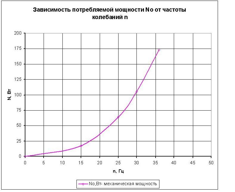

Потребляемые мощности при V=0 и V=10м/с, практически не отличались. Вот график.
Спасибо за график. Данные по мощности расходятся с симуляцией в 3-4 раза, если правильно понял?
Логически - выше мощность - выше сила сопротивления - выше ее проекция на биссектриссу - т.е. тяга
А что с тягой (хотя здесь сложнее угол наклона предкрылка немного не тот)?
График похож на аналогичный Болдырева, а с расчетами по его формулам как, сходиться?
Мда, в три-четыре раза выше, чем получилось в симуляции. Это потребляемая мощность двигателем, имеющим кпд около 80%? Итого на 30 Гц потребляемая мощность предкрылком была около 80 Вт. А теперь вопрос, как из этой мощности выделить ту, которая шла на борьбу с инерцией, ведь на каждом цикле предкрылок нужно остановить, преодолевая инерцию, и снова ускорить в обратную сторону? И каковы были потери в КШМ. Симуляция показывает чистую аэродинамическую мощность от давления воздуха на предкрылок, без учета инерции предкрылка.

На приведённом мною графике-вычисленная потребляемая механическая мощность, с учётом экспериментально определённого КПД двигателя при данных оборотах и мощности.
Потери в КШМ определить уже не получится,так как он разобран.
В любом случае, я сделал все что мог. Повысить детализацию симуляции у меня нет возможности.
Ясно,что по мощности будут большие расхождения. Отрицательный результат-тоже результат, в науке.

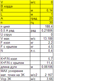

Перепроверил - я считал неправильно, если брать плотность 1,225кг/м3 - значит тяга в Н, а мощность надо поделить на 10, тогда будет л.с. Это полностью сходится с 2 графиками Болдырева 1968г тяга и мощность на месте, амплитуда в радианах 0,5 от полной
Для вашего предкрылка тяга у меня сошлась с теорией (25 и 35 гц), более того отставание на 20-25% эксперимент от расчета как и у Болдырева 1968г.
  А вот мощность у Вас раза в 2 больше теоретической (если брать по вашему графику); у Болдырева где-то на 10% экспериментальная превышает теоретическую 1968г. Ну если мех. КПД вашей установки 0,9, я думаю точно не меньше, то расхождение экперимента с экспериментом в 1,8 раза... Может не так и плохо :-?
  Пластины ВВП расходятся по тяге / мощности в 2,5...5 раз соответственно, но истинный угол маха пластины, вследствие деформации видимо больше задаваемого +/- 8,5 град, отсюда и большие значения, а пространственное обтекание занижает соотношение тяга/мощность...
  К удивлению при перерасчете близко сошлись данные по тяге с зонтиком (перепроверил и уточнил частоту и время), порядок цифр верный думаю, но близкое совпадение - случайность с одной стороны пространственное обтекание ухудшает, а с другой - колеблющееся крыло с большой кривизной возможно более эффективный движитель...
  Мощность по расчету больше 100 Вт 1 рукой качая не в полную силу столько точно не развить - явно меньше.
