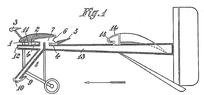

Тут выложены материалы патента, и от принципа работы я слегка офигел. Ближайшим механизмом являются кузнечные меха, или гармоника. Именно это приводило в движение передний стабилизатор:
Вот схема работы системы:
Воздух через заборник 10 попадал в полость мехов, и давление изменяло угол установки стабилизатора (придерживаемого пружиной). Балки фюзеляжа были полыми, и являлись трубами, идущими к заборнику-щели на передней кромке крыла. Имелись и другие рули. Разобраться в описании непросто, и еще труднее понять, насколько это работоспособно.
Общая беда всех самостабилизирующихся схем-механизмов - сложность и неоднозначность физических процессов. Вряд ли Будигу удалось довести до надежности свою схему - и классика-то часто преподносит сюрпризы.
В пределах нормальных центровок надобности в них нет, а за пределами они хоть и позволяют летать устойчиво, но дают большие потери на балансировку.

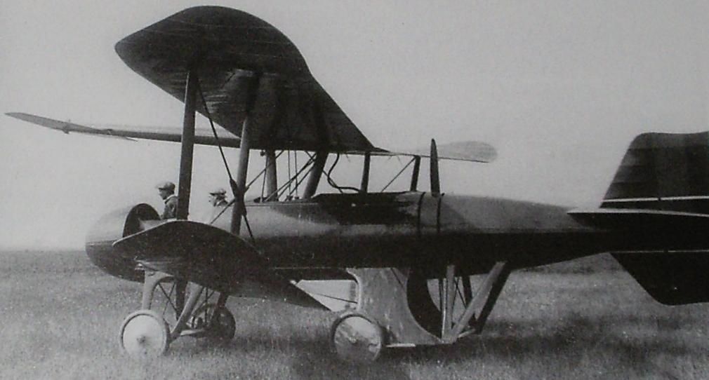

Еще один "самостабилизирующийся" - De Monge-Buscaylet Experimental 1918.
Верхнее крыло на шарнире, впереди балка с ГО. Ну практически "флюгерная утка". Данных о полетах нет.
