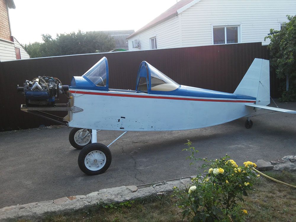

Самолет из г.Красный Сулин
Const163
Участник АЭЛА России
Понятно. Классный аппарат., что за проект? Фольц без редуктора, какой обьем?

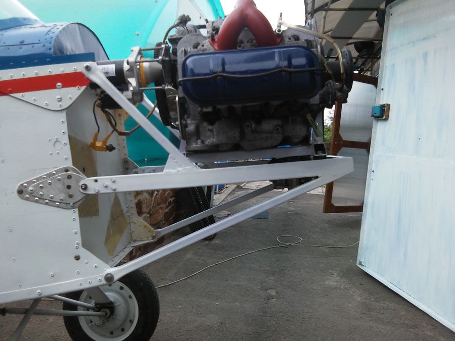

Посмотрел виде про красного с вальтером.................блин я б никогда его не продал бы, суперская машинка была.

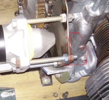

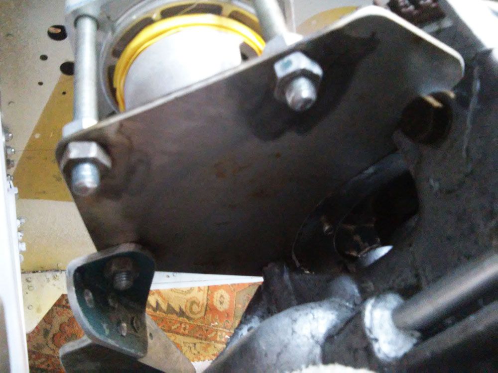

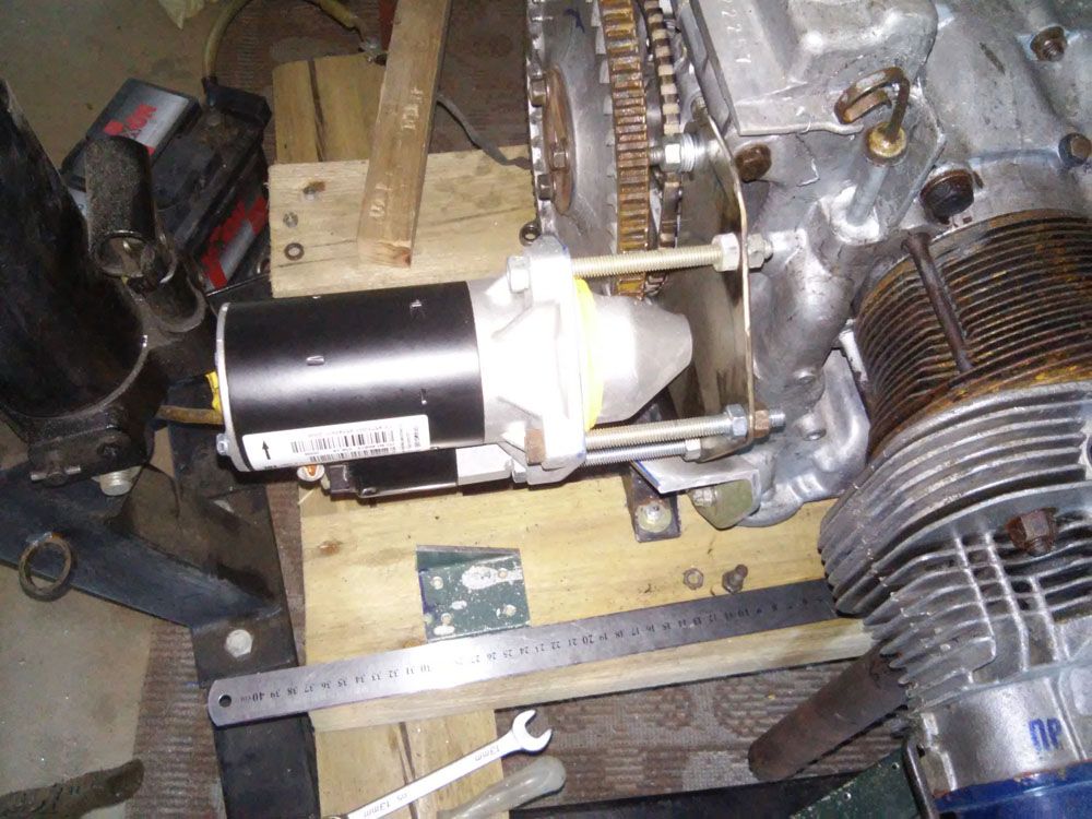

Установил стартер Прамо-Электро весом 2,8 кг. Переходная пластина из нержавейки толщиной 3 мм, шпильки М8. Маслоприемную горловину убрал, вместо нее закрепил дюралюминиевый уголок 50х50х5 мм, тем самым сделав третью опору переходной пластины.
schalke
тольятти
Не тонковата пластинка ? Такая балда да на таком удалении . Может хоть буртик подварить , и подкрепить как нибудь , чтоб не отгибало . А в середине можно и отверстие сделать , там лишнее мясо ни к чему . А ведь растясет .
Jeka55
Дюралюминиевую пластину 8 мм не нашёл, пришлось поставить то, что было в "закромах". Прочность не считал, но думаю, что её там с запасом, т.к стартер легкий 2,8 кг, крутящий момент для вращения вала двигателя 25-30 Нм, сделана 3-я точка опоры для переходной плиты. Временно (на период подгонки и испытания стартера) закрепил стартер через шпильки М8.

А генератор будет? Если будет то мож их со стартером поближе друг к другу и между ними мет кронштейны.будет намного жесче.эт мое виденье.
Jeka55
Генератор был установлен. Только перенесу его под двигатель. Вот старое фото.

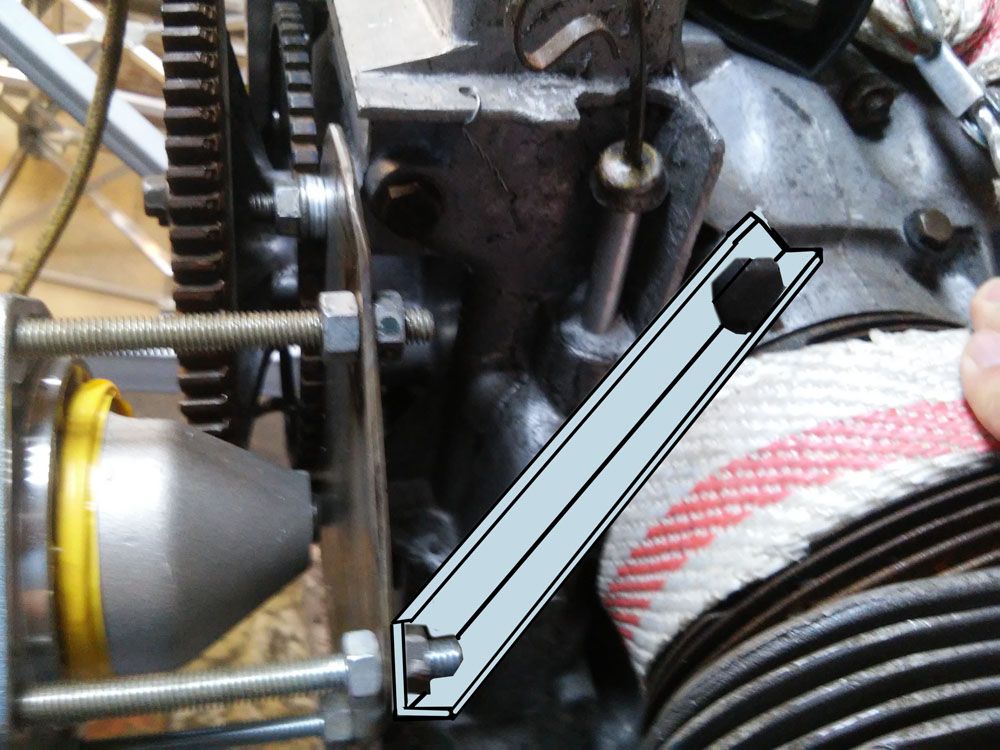

Я бы посоветовал приклепать или приварить из нержавейки уголок и прикрутить в приливу щупа контороля масла. Будет на много жестче и надёжнее.
Сниматься будет вместе с пластиной крепления стартёра.
А на длинные болты одеть стальные трубки и притянуть их к стартёру этими же опорными гайками. Действительно вся эта конструкция выглядит очень хлипко.

А куда его прикажете втыкать, с обратным вращением то? Он своей задницей в двигатель упрётся. Места под капотом достаточно, пускай торчит сзади ничему не мешает. Всё тут правильно, кроме самой конструкции крепления. Жесткости этой явно недостаточно.
Сходил сейчас в гараж, посмотрел еще раз на крепление стартера. Поставлю для жесткости дюралюминиевый уголок. Прикручу одну сторону к болту стягивающему половики двигателя, другую к переходной пластине .
Три шпильки с резьбой М8 поменяю когда точно подгоню стартер к венцу, закажу у токаря понадежнее крепления.
