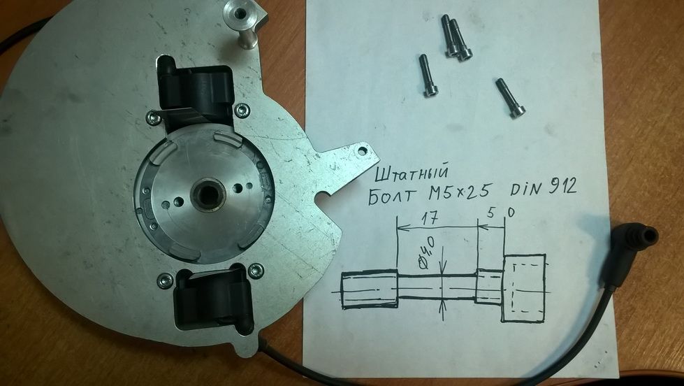

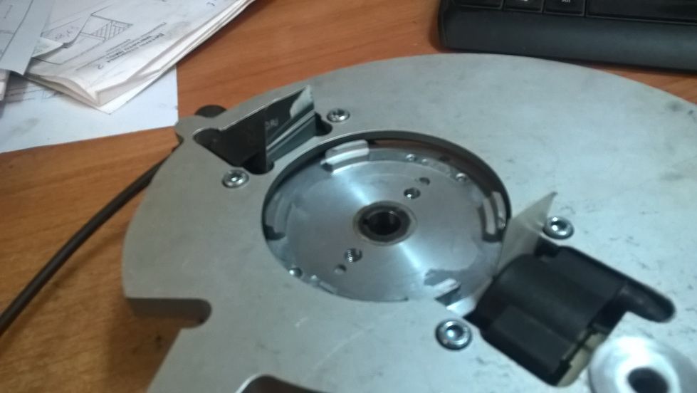

С этим мотором происходит то же самое например следует изменить крепление катушек зажигания. В целом мотор очень интересен
ну что, обойдемся без пересылки? болтики обточите? Эскиз отправлю
Pisman
Отправил чертеж смской на номер нп и вашего инженера. Если сейчас смогу ужать фото то отправлю в личку. Те устранить увеличенный зазор. И проверить эту версию можно за полчаса на месте.

Александр движок сегодня отправили не спешите закрепите катушки наш инженер Вам даст своё предложение как это сделать погоняйте  мотор снимите характеристику на тормозном стенде в СИБ НИА дайте Ее в инструкцию.  Все это сделать не сложно более подробно опишите зажигание в том числе  и про регулировки мы покупатели вправе получить товар работоспособный с подробной инструкцией тем более что Вами заявлены 93 кг что тяги с 24 -25 л с  поделюсь не хорошим опытом когда заявленные 33 лс дв симонини 2 это смогли выдать 73-75 лс надеемся на хороший результат

Виктор, если расходы на командировки специалистов из Красноярска до Краснодара включать в цену конечного продукта - продукт станет золотым. Да, ни чего хорошего, что двигатель не пустился. И я, когда эти перипетии читал, думал что стороны могли-бы порешать проблемы просто по переписке. Ну что там может быть с искрой? Одновременно оба коммутатора отказали? - не реально. Размагнитился якорь? - еще не реальнее. Т.е. ну не представляется ни какой серьезной неисправности, которую нельзя было-бы устранить на месте, ну или по крайней мере с высылкой бракованной запчасти в одну сторону, а не с пересылкой всего мотора взад-вперед... А уж о финансовой стороне (моральном или каком там еще ущербе) стороны так-же легко могут договориться в личной переписке.
