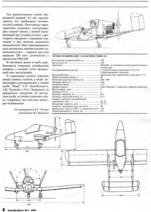

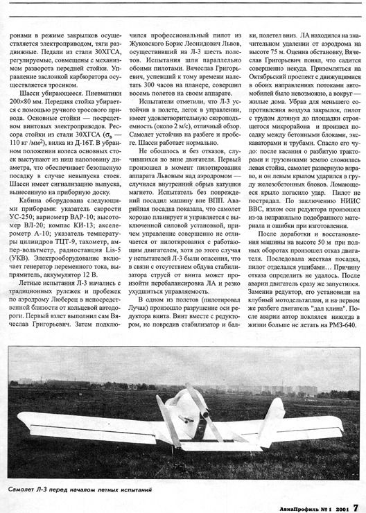

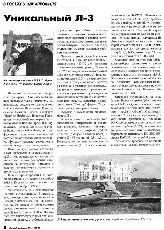

"Уникальный Л-3"

Действительно, очень интересный самолёт. И судя по фото, довольно симпатичный.  Интересно, как сложилась судьба этого аэроплана? Сколько штук было сделано? Где и как летают? Сильные и слабые стороны?  Кто-нибудь знает?

Действительно,очень интересный самолёт! Один из немногих "малышей" в нашей стране. Особенно примечателен факт успешных посадок с отказавшим двигателем при такой нагрузке на крыло. Если отказаться от убираемого шасси и использовать Хирт Ф-23 в СУ,вполне можно получить нерегистрируемый СЛА с высокими ЛТХ.
Но конструкция,судя по описанию, дико сложная и нетехнологичная.

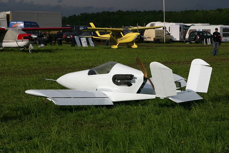

Очень похож на Экспромт Анатолия Васильва, построенный в Кумертау. Но уж больно коротышечный... Вряд ли пилоту-любителю стоит испытывать судьбу на таком.
Аппарат и конструктор живы и здоровы...аппат в Алферьево(по слухам),конструктор Лучак В.Г.в МАИ
