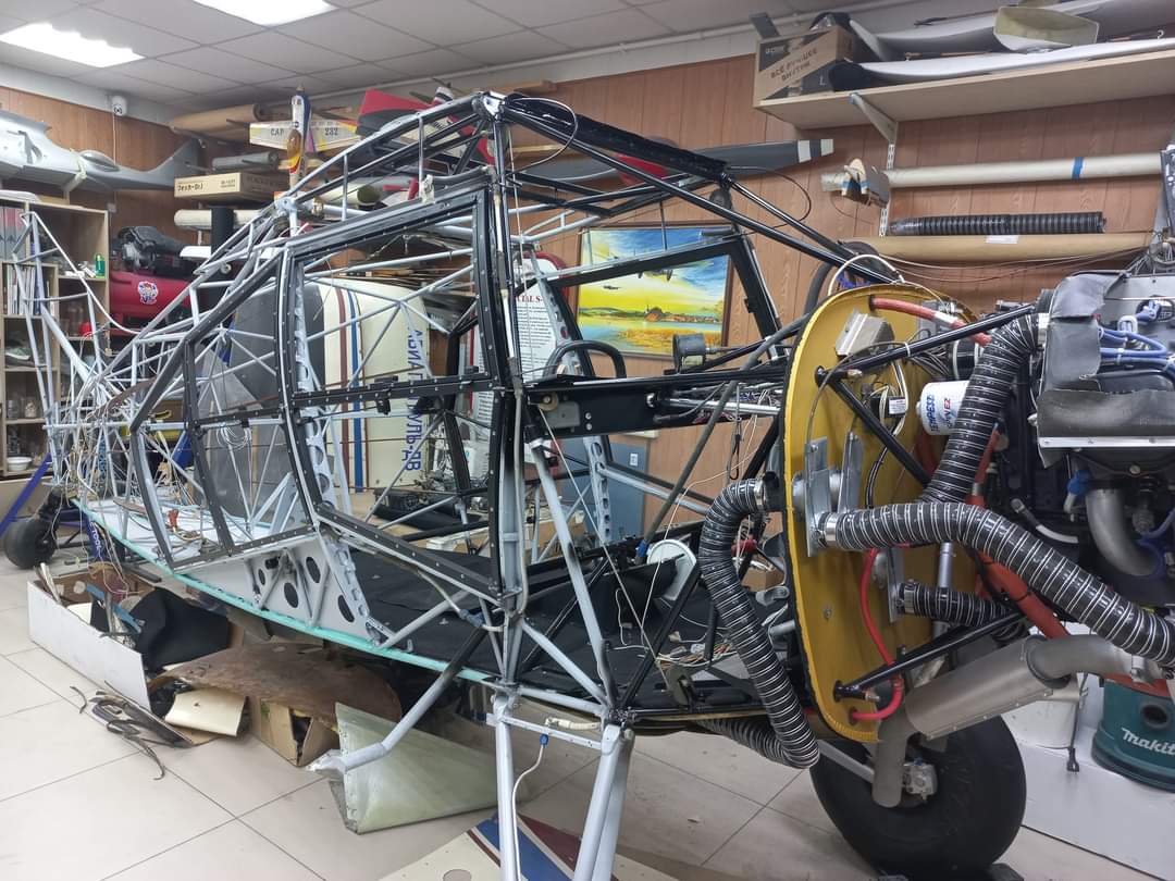

Самолет Maule.Полная реконструкция.Делаем из говна конфэту!

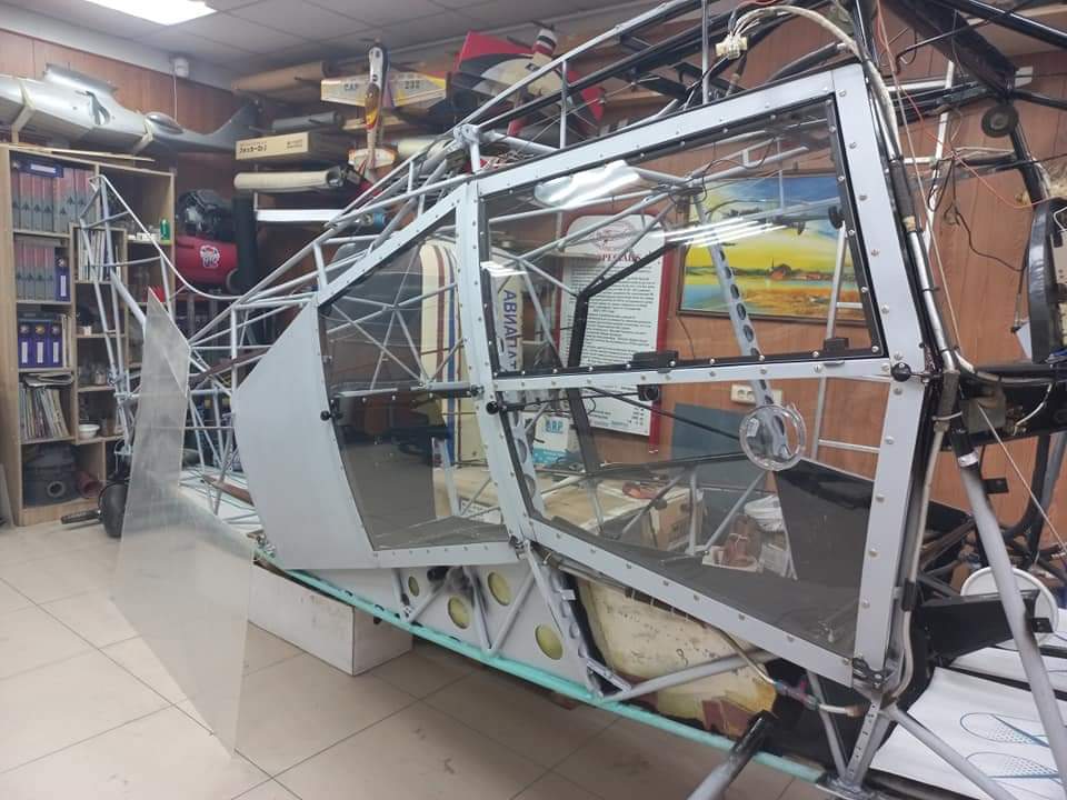

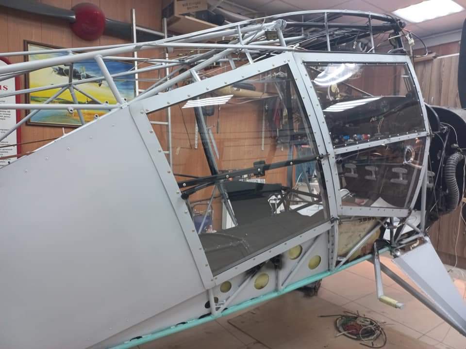

Интересно какое будет остекление.Или у вас строгие стандарты.Оргстекло?На своей пчеле что поликарбонат,что пэт одна проблема потертости даже от удаления мушек.Оргстекло более стойкое.
Yablokov
Авиационное оргстекло будет.Уже куплено.Не дешовое сразу говорю)
ABVVAUL
Барнаул 89
москва
надо поликарбонат дорогой импортный покупать. и не будет потертостей
Lapshin
Да, лексан с противоУФ и противоцарапательным слоями, решает проблему. Но бензина боится, как огня.
Бродяга
Я люблю строить самолеты и летать на них в Арктике
ХМАО
ПЭТ чуть менее прочный материал чем поликарбонат, совсем не боится бензина, из него же делают пластиковые бутылки. Правда царапается также легко, и предложения на рынке для ПЭТ гораздо меньше.
Holmgarðr
Поликарбонат Lexan Margard рулит, легко обрабатывается , гнется , формуется, но цена его запредельная. Для себя решил использовать Monogal , более доступный по цене, потрется /поцарапаться , заменим по деньгам Маргард окупит себя после 5-6 замен Моногаля. Оргстекло на мой личный взгляд более правильный вариант для фонаря, но с ним все гораздо сложнее в обработке, по этому выбор в пал в пользу поликарбоната
Yablokov

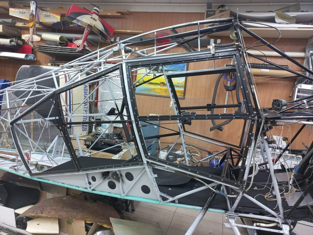

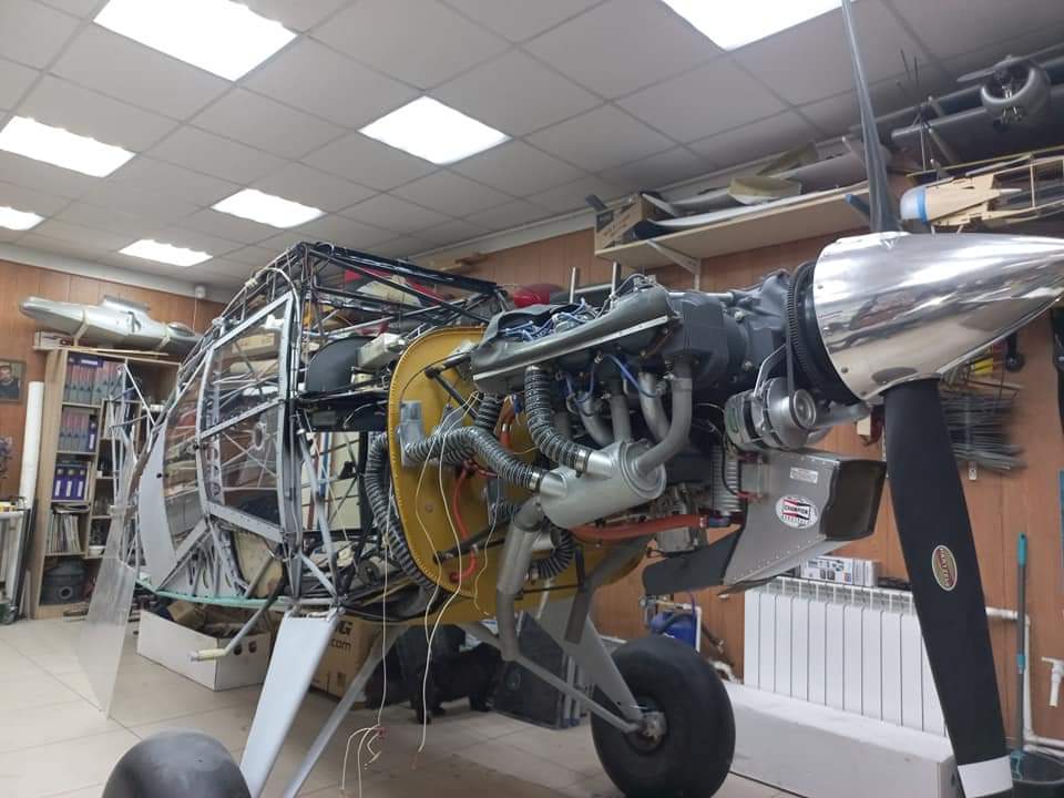

На Maule на остекление дверей будет использоваться авиационное оргстекло.Лобоаое стекло будет отполировано и приведено в Божий вид.

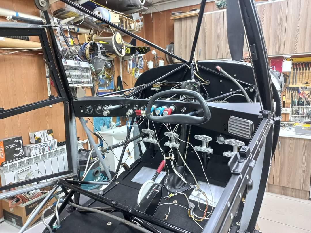

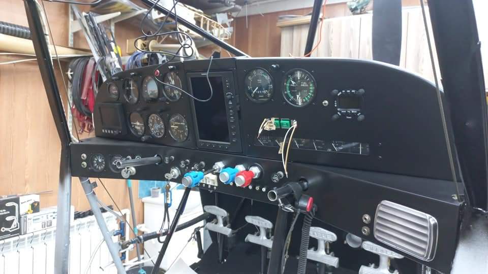

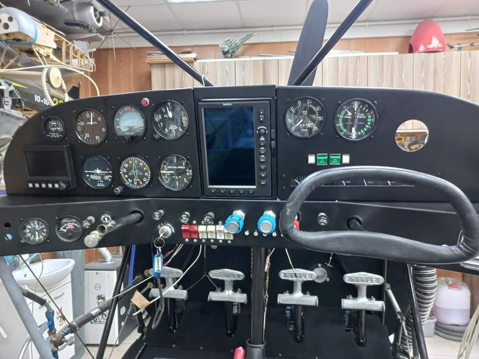

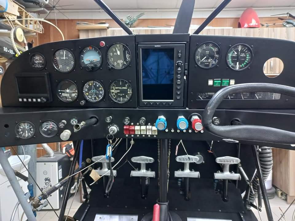

Тем временем изготовлена новая приборная панель.Установлен гарминчик)

Такое же чувство было, когда 172 цесна в клубе появилась.
Саморезы в металл, авто разъёмы и прочая дичь американская.
Из хорошо сделаных отметил бы экстру 330, аккуратно всё и по самолётному.

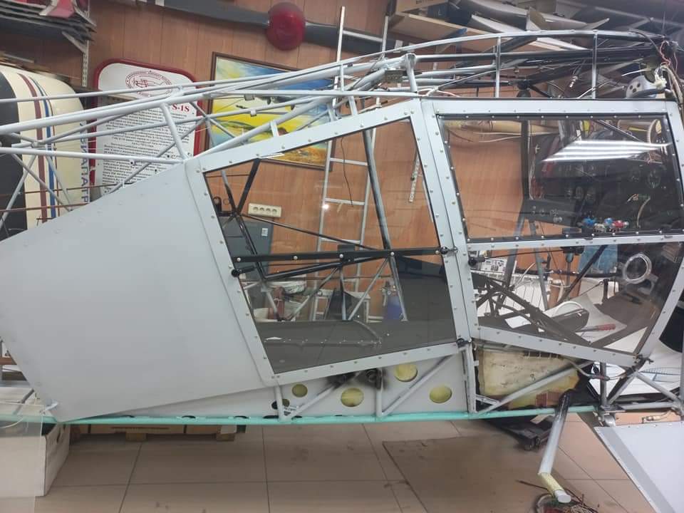

Вот, остекление дверей я бы сделал с закруглениями - так режет глаз малость.
Американцы тысячи СЛА и более серьезных самолетов придумали и главное сделали и летают.В том же Пайпер Кэб на саморезах и гвоздях нервюры и что с того.Самолет -это не музейный экспонат на него ,что молиться ,да на любое травянистое поле приземлиться вся краска исцарапана будет снизу на неделю зачехлить ,весь расцарапается.Это техника и она должна работать.А то ,что придумано не по канонам так конструктора все разные и это наоборот хорошо.Помню книженку читал СЛА так на 80гг. что ни самоделка и уже сотнями ,а то и тысячами в виде кит наборов проданы в США.Нам до них как до луны пешком.
