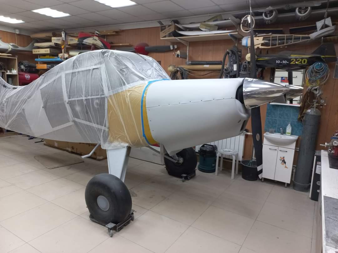

Вот в целом приятные обводы у Моля, но двери и остекление…🤦‍♂️
Согласен Егор.Можно бы было придумать и получше.Я заказчику предлагал переделать,но ему хочется первозданный вид)

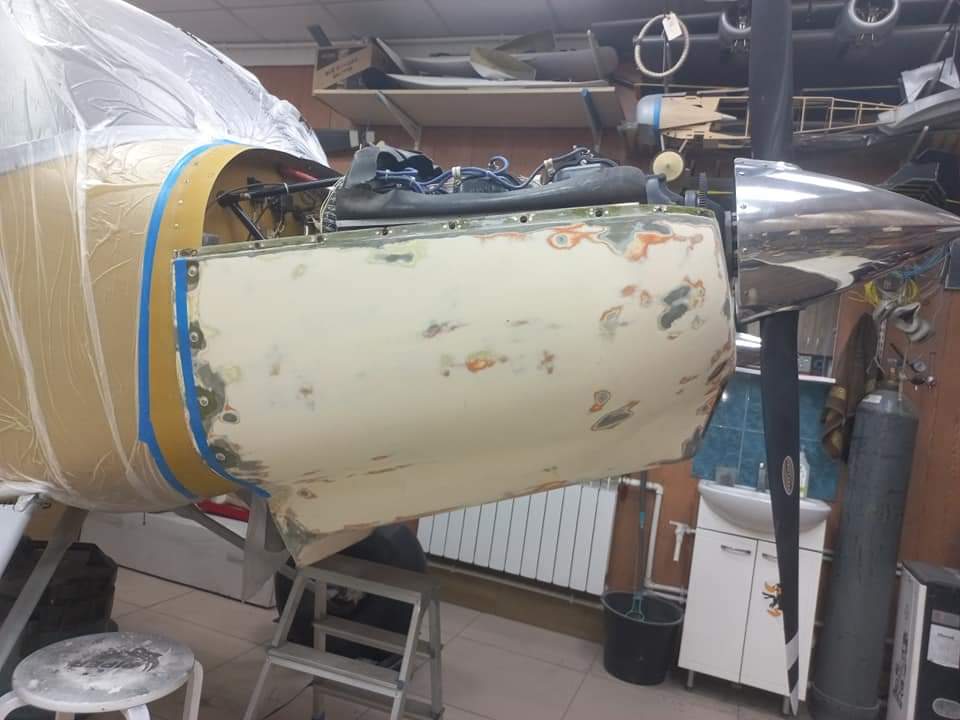

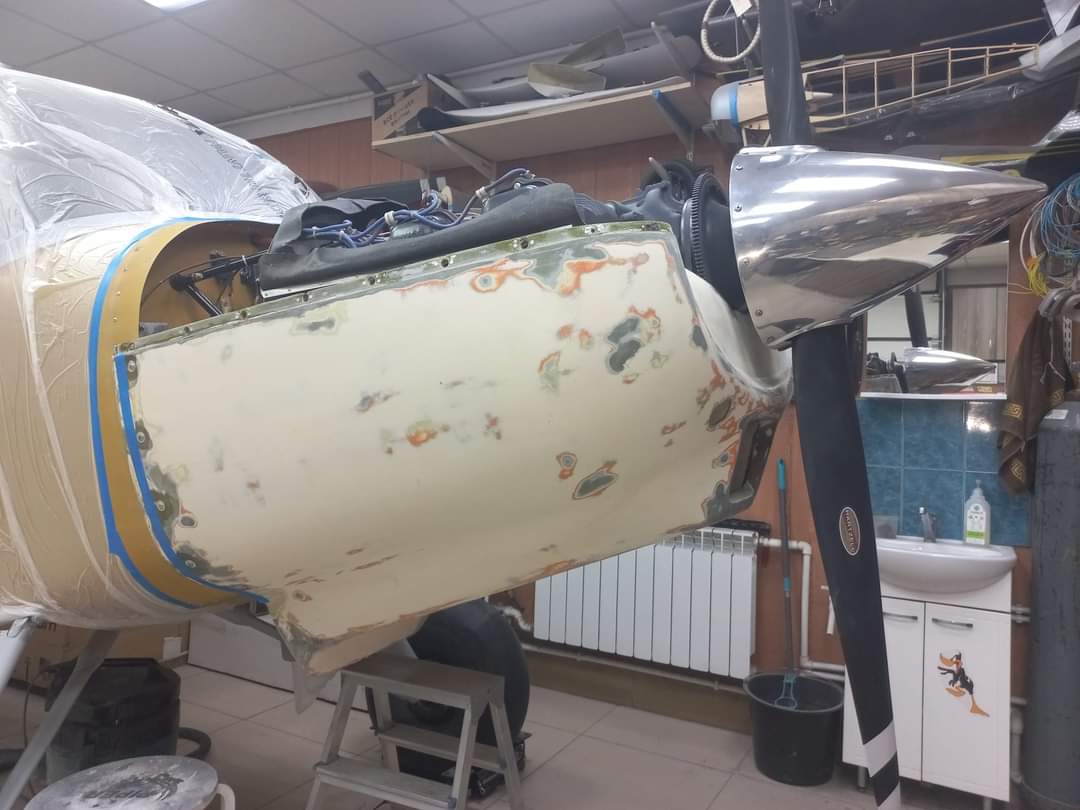

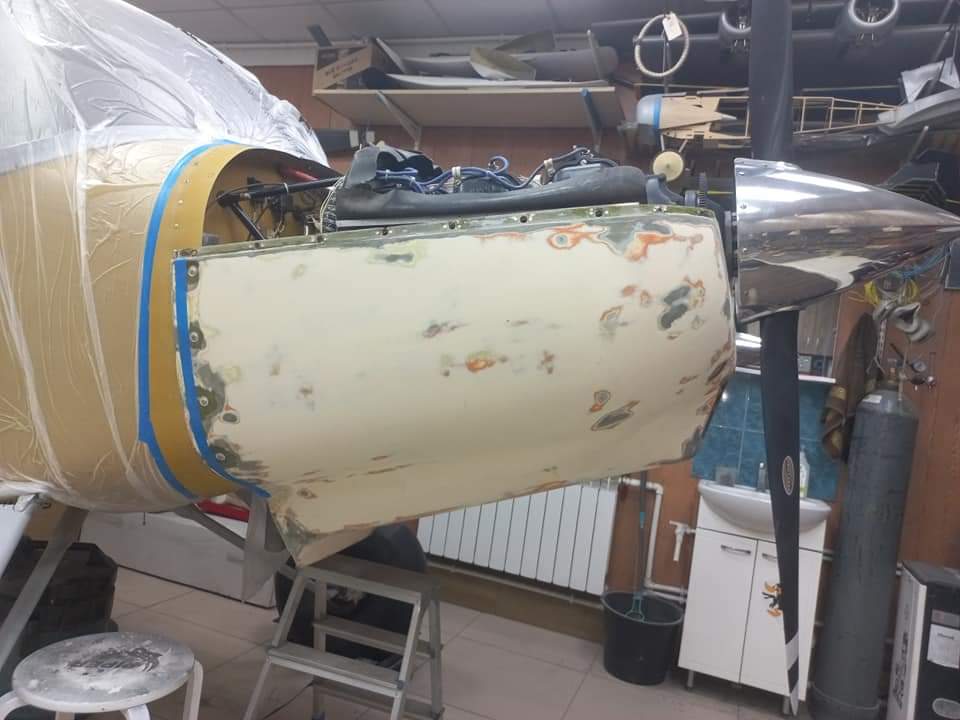

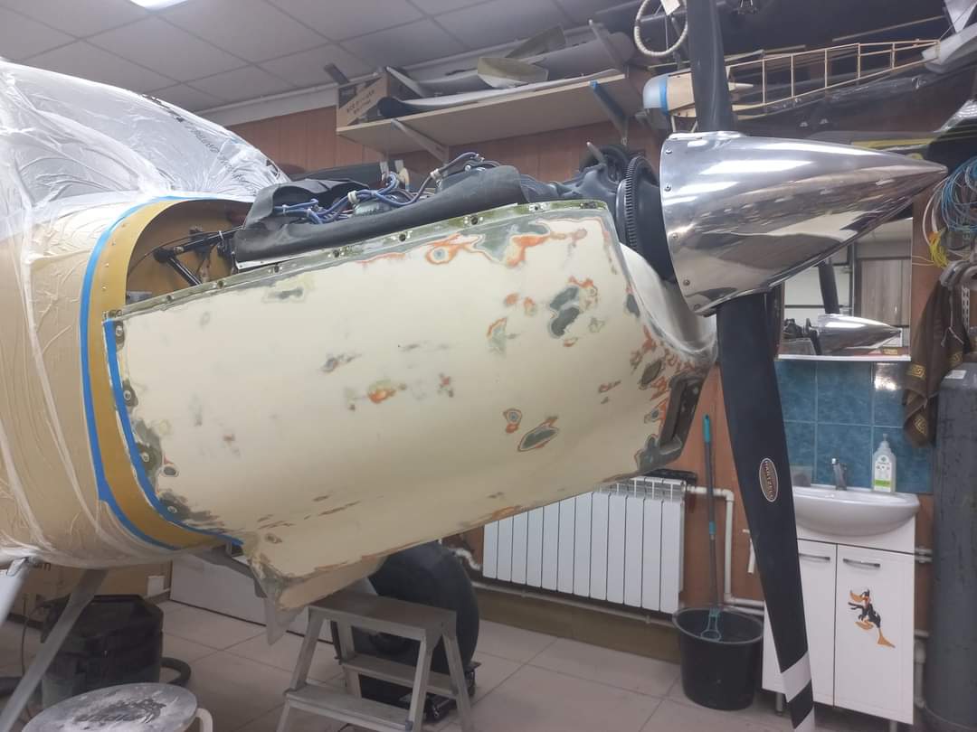

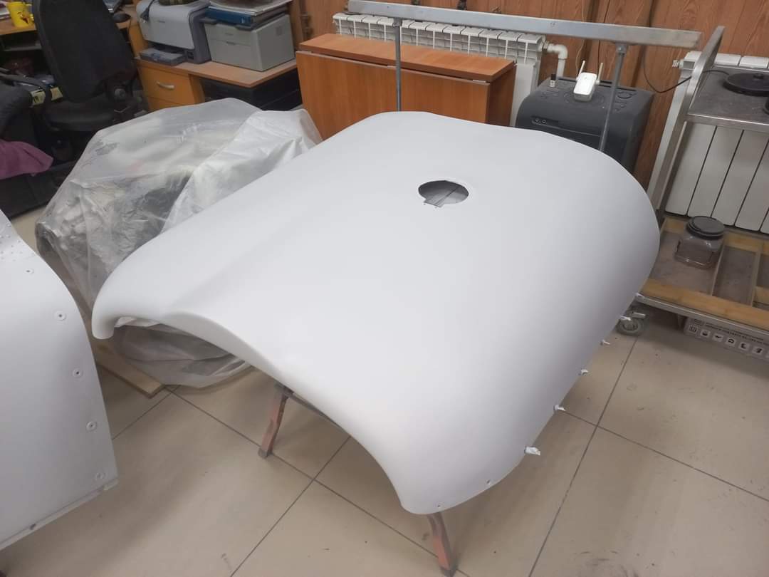

Начал реставрацию капота....И опять те же грабли...Склеен полиэфирной смолой,очень нехорошее качество...
Реставрация старого клеёного капота работа неблагодарная((( Масло насквозь его пропитывает, на краске потом пузыри, трещинки. Иногда думается, что лучше новый выклеить.
А ещё лучше сделать по традиционной схеме -дюралевые крышки с пластиковой маской.
Как у нас , у буржуинов масло с моторов не хлещет :rolleyes: Ремонтировать можно, что и сделано автором ветки.
Как раз у нас зачастую отношение к технике лучше! Ни один борт из-за границы видел! Немцы, особенные раздолбаи! И про кварты написал не просто так!

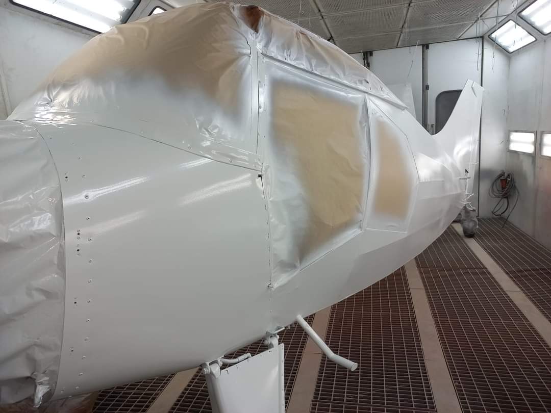

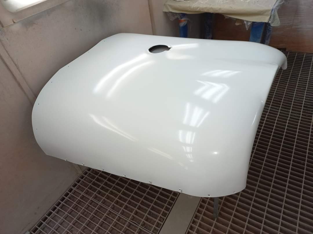

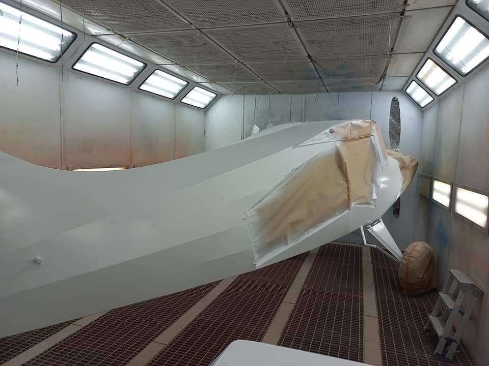

Красили в помещении примерно такого же размера. От запыленности сдохнуть можно :eek:, особенно при полном отсутствии вентиляции. Но у вас похоже есть она.
