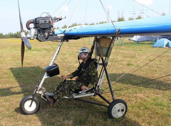

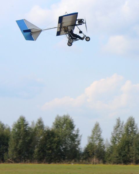

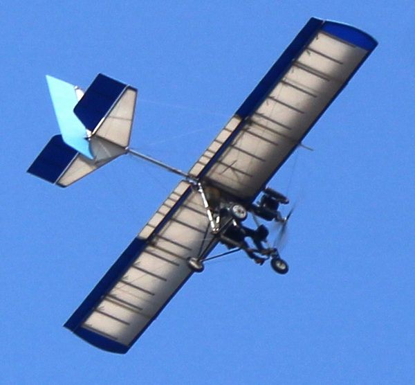

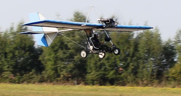

"Наська"  опять летает!
Теперь с Ротакс 503.
Все же Ротакс - есть Ротакс.
Двойное зажигание рулит.

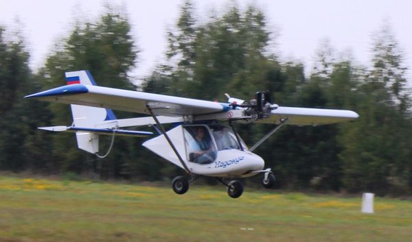

С нами была и наша "Надежда"....
piligrim77
тверь
Евгений.....вот прям интересно про Надежду...ну,нравится....как то освети
piligrim77
тверь
ЕВГЕНИЙ.....полетали парой с Михаилом......к сожалению,съемки с ПЛГ оказалась размытой......а вот Михаил снял классно....обрабатываю......пришлю.......

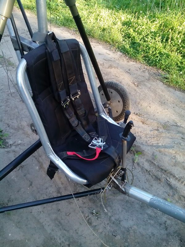

Смртрю рамку кресла сварили из алюминия в итоге .
Почему бы не сварить всю "пирамиду" фюзеляжа из Ад31 Т1? Из труб 35-40 (или более) со стенкой 1,5-2 мм
JonSu
Люблю самолеты!
Смотрю рамку кресла сварили из алюминия в итоге .
В этой силовой схеме рамка сиденья включена в работу и, по задумке, как подкос удерживает каркас кабины от складывания как параллелограмм.
Типа, как рамка сидения мотодельтаплана.
Но из-за эргономики (удобства посадки) её сделали неплоской (потому и толстые трубы).
Остальное - дань концепции "тряпкоплана".
Теоретически можно было и сварить фюзеляж (правда из менее прочного материала) и даже сделать его объемным.
Но это была бы уже другая конструкция.
