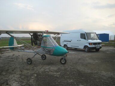

Продам одноместный самолёт, верхнеплан, двигатель ротакс 582

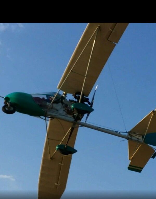

Взлетная от 60 до 70, всё от метео зависит, дистанция взлета и посадки от 50 до 100 метров, так же от метео, в наборе, при энергичном взлете, как на видео, до 10 м/с скороподъёмность. В глиссаде скорость 90, начало выравнивания на 80, точка выравнивания от 80 до 120 м до точки приземления, качество 6-7, от метео тоже зависит. Сваливание 45-50. До момента касания земли при посадке, с 0.3 м, хватает мощщи утащить снова на взлёт. Горизонт 100-120 при оборотах 5400, от метео зависит. Максимально доводил до 150 при 5800, от метео зависит. Двигатель задушен на 6000, что соответствует оптимальному параметру винта по шагу и оборотам, т.к. при ускорении они выходят до 6300-6400, что приходится прибирать газ в конечно итоге
Думаю ни чего не забыл
Однако!!! Респект! Явно уменьшилась нагрузка на мощность. А вот качество должно быть больше ( на мой взгляд). Спасибо за исчерпывающий ответ. Удачной продажи.
