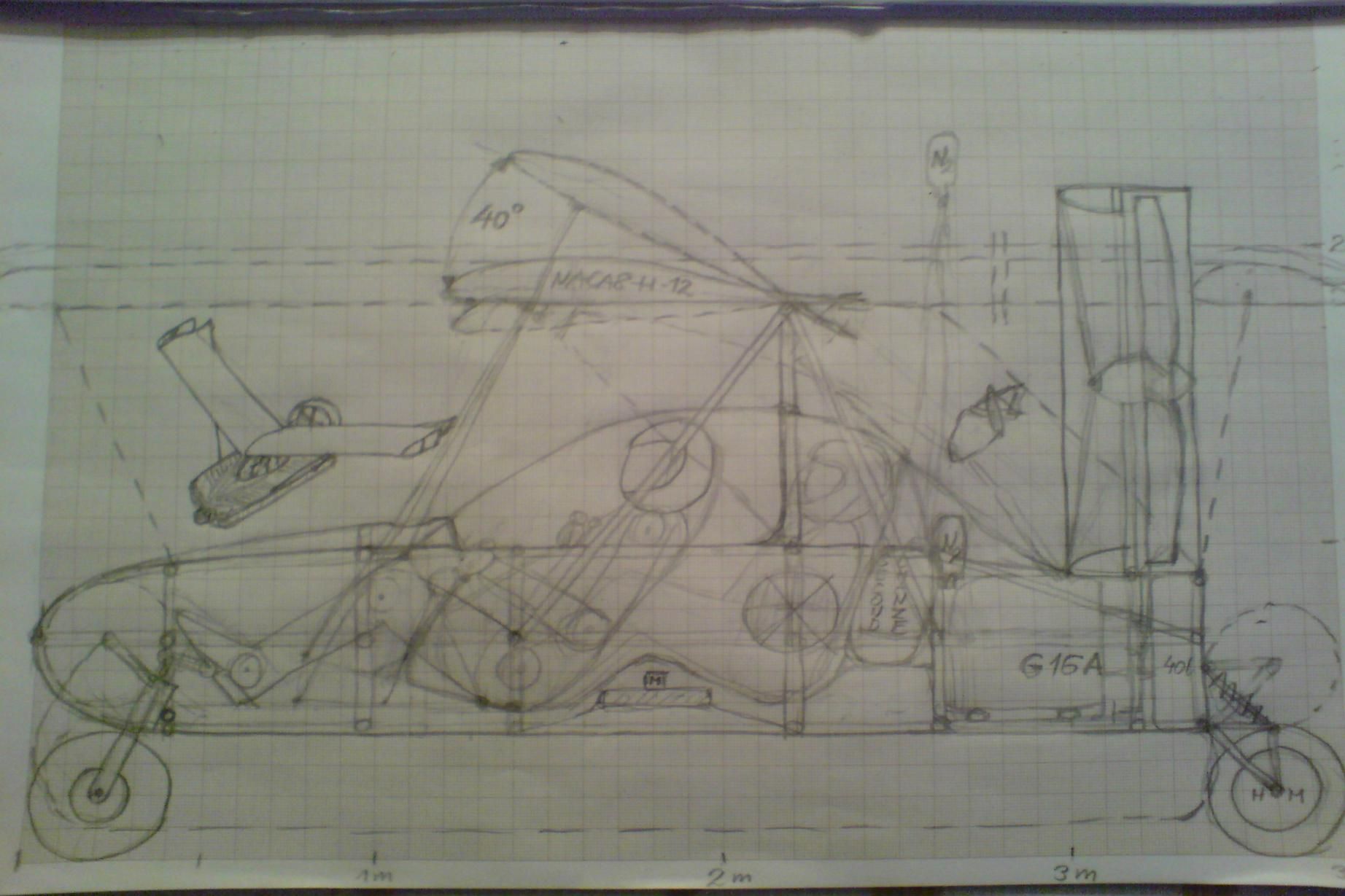

800кг подъемной силы затратив приблизительно 70л/с. Воздух протягивали два вентилятора с диаметром у каждого 1метр. Обороты 2500об/мин.
Оптимистичные результатЫ...только до натурного индивидуального ЛА ещё оооочень далеко!!
Господа ученые тоже в шоке! Но.., ИМ - некогда это исследовать!  ...ОНИ - заняты более важными делами. Поэтому наша промышленность - самая промышленная в мире!

Но есть интересные косвенные данные. В ходе неуклюжих экспериментов мы динамометром зафиксировали 800кг подъемной силы затратив приблизительно 70л/с. Воздух протягивали два вентилятора с диаметром у каждого 1метр. Обороты 2500об/мин.
Показатель в два раза лучше, чем у вертолета. Вот...
Экран надо было учитывать или направить тягу вдоль поверхности, школьная ошибка ребята, бывает...

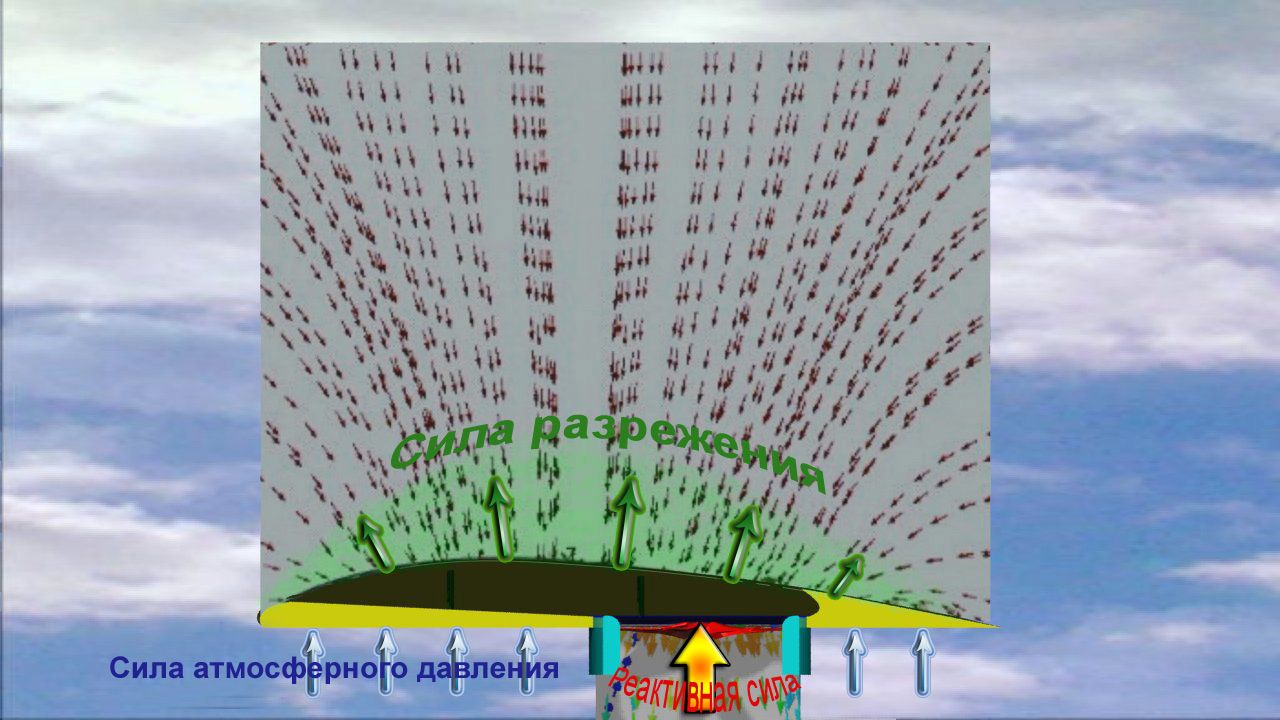

Хороший вопрос... Дело в том, что на разрежение внутри крыла, нам с вами - наплевать, оно ведь ни с кем не взаимодействует!  И напрямую  подъемную силу - не создает.
А нужную нам силу создает "растянутое"  по всей верхней поверхности крыла - наружное разрежение!
А под крылом - давление атмосферное, которое с большим удовольствием и толкает крыло вверх.
Вот и иллюстрация...

Конечно, коллега!!! Я рад, что наконец то смог прорвать ту зацикленность, зашоренность, закоренелость НАШЕГО мышления!
Действительно все проще пареной репы. Конечно не исключены проблемы с управляемостью летательного аппарата. Но, принцип увеличения вертикальной тяги - реален!!!

Предложенная коснтрукция есть вариация на тему полипланных крыльев, они же щелевые, они же аэродинамические решётки(решётатые крылья), только сдобренные принудительным обдувом/отсосом.
РК известны давно, применяются в основном в ракетной технике в качестве газовых и аэродинамических рулей, например на головном обтекателе РН "Союз" смонтированны четыре таких РК вступающих в дело при срабатвании системы аварийного спасения. Ю.А. Гагарин проектировал и защищал диссертацию на тему космического "челнока" в котором применялись такие управляющие поверхности и т.д.
Достоинства - значительно большая несущая способность, чем у монопланных крыльев. Значительно лучшие массовые хар-ки, т.к. отдельные планы могут быть объединены в силовую конструкцию выполняя таким образом роль не только "создавателей" подъёмной силы, но и каркаса/набора. РК обладают гораздо более значительными, по сравнению с монопланными, демпфирующими свойствами. Допускают работу без срыва потока на гораздо больших углах атаки(до 40-50 гр.) В силу возможности обойтись значительно меньшим размахом и небольшой хордой каждого плана управляющие моменты значительно меньше, чем у традиционных решений(именно это и послужило причиной широкого их распространения в ракетостроении. т.к. позволяет применять маломощные, лёгкие, экономичные сервоприводы). Из недостатков вспоминается значительно большее сопротивление таких конструкций вследствии взаимовлияния планов на дозвуковых скоростях(меньшее аэродинамическое качество).
Поищите работы ЦАГИ и ВВИА им. Н.Е. Жуковского. В 50-х годах там плотно этой проблеммой занималась группа  под руководством С.М. Белоцерковского. Эти работы должны помочь. Я не нашёл :(
Ну и Анри нашего, Коанду, вспомните. ;)
Насчёт потерь на сопротивление и вихри я пожалуй присоединюсь к сомневающимся, хотя имею мысль о возможности снижения оных. ;)

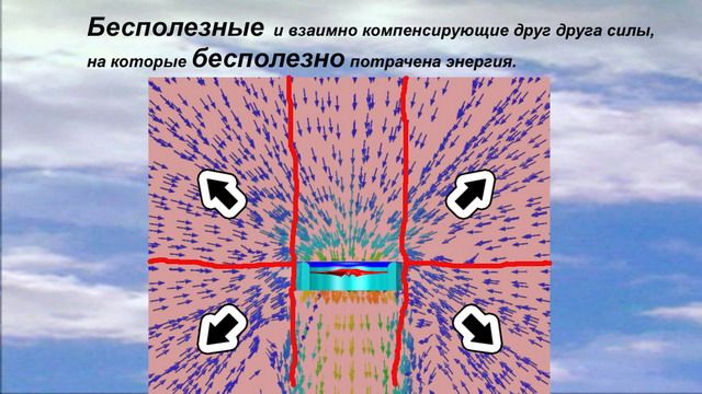

Каждый из нас ощущал, прохладу дующего вентилятора.., но при этом не задумывался, что ровно такое же количество воздуха где то берется...
На иллюстрации показано, как это происходит и куда тратит свою энергию мотор вентилятора.
А когда на вентилятор сверху надеть наше крыло, то станет ясно  откуда берется дополнительная подъемная сила! :p

На иллюстрации показано, как это происходит...
Иллюстрация эта всё таки больше умозрительна - и таких картинок в нете - пруд пруди.
Вы бы опыт свой с замерами на видео засняли , или хотя бы на фото, и показали публике, тогда и было бы что обсуждать...
(может на самом деле просто опыт был поставлен некорректно, а здесь, как это увы иногда случается,
начнётся пустопорожнее толчение воды в ступе на десятки страниц)
Берите пример с КАА  - http://www.reaa.ru/cgi-bin/yabb/YaBB.pl?num=1251021579/360

Когда наш самолет будет летать, смысл его обсуждения исчезнет...
На таких форумах каждый из нас чудаков-инноваторов доказывает свою правду... Мы пытаемся в диалоге с оппонентами взглянуть на свою работу со стороны, чтобы сделать выводы на будущее. Не более...
Странно, что в теоретических дискуссиях - ТЕОРЕТИЧЕСКИЕ ДОВОДЫ не рассматриваются. То, что я "намалевал"- это не важно. Ты вот вынь да выложи НАМ - летающий самолет!
Я и сам бы хотел его увидеть!.. Да..,только ТЕ, кто имеет деньги - участвуют в других форумах (на биржах).

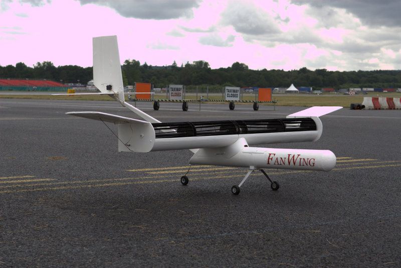

Я вижу развитие авиации - ТАК.  По моему мнению нужно уменьшить количество всевозможных выступающих  и колеблющихся деталей. Потому, что все они - хрупки и могут ломаться, цепляясь за что то.
виктор-нео
Эта модель летает. Принцип - понятен... Но, сколько потенциальных недостатков при эксплуатации! Я понимаю, что наше техническое решение гораздо лучше.
