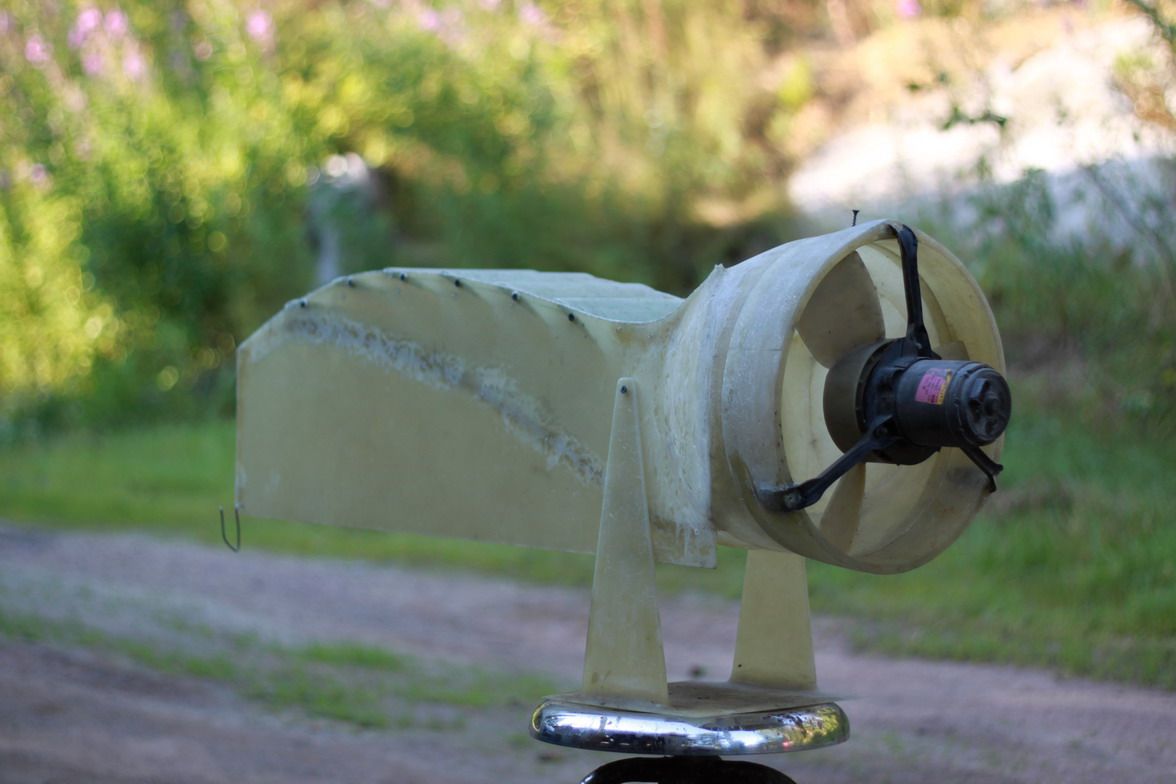

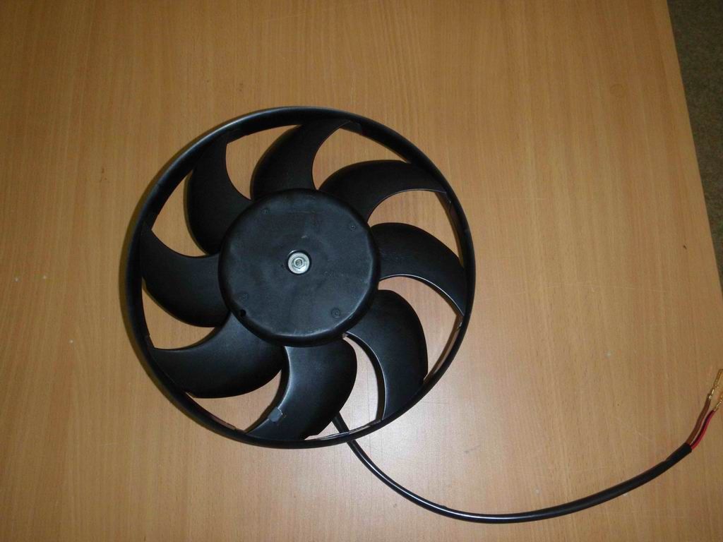

Для проверки концепции достаточно провести один опыт.
Данные крылья можно привести к следующему вырожденному образцу
1.Берем вентилятор, такой как на фото - меряем его тягу.
2.Берем лист фанеры 1.5х1.5 вырезаем отверстие под вентилятор, ставим в отверстие вентилятор, меряем теперь тягу.
Если тяга вырастет в 2-3 раза - идея работоспособна, нет - хороним.
Да! - согласен - в действительности можно даже и модель не строить:
с поправкой - что вместо листа фанеры сподручней будет взять лист "потолочки" .
Можно даже и жалюзи из той же потолочки поверх основного листа наклеить.
А самой главное - всё это, при желании, можно сделать и проверить за один лишь вечер, при копеечных затратах!

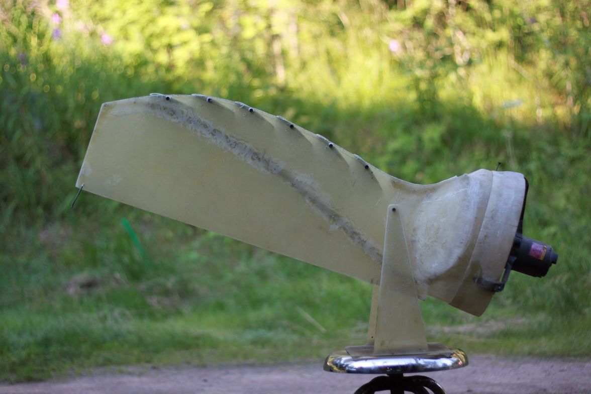

виктор-нео
Прибор - своего рода качели.
Левая часть представляет собой  воздуховод. Воздух к вентилятору  может поступать только через приоткрытые жалюзи. Угол  наклона каждой жалюзи можно менять. Количество оборотов и направление вращения - регулируется. Вентилятор снимался для измерения собственной тяги. Нагрузка контролировалась замерами электрического тока.
Получили. Тяга вентилятора в приборе возрастала более чем в два раза. С увеличением угла атаки жалюзей подъемная сила возрастала до определенного момента, затем, с продолжением увеличения угла атаки снижалась. Четкая зависимость, которая позволила сделать определенные умозаключения.
Интересных выводов было сделано много. Все они очень позитивные.
Специально исследовалось и было подтверждено, что наклон качелей происходит НЕ вследствии каких либо реактивных моментов. (Это для скептиков...)
После включения вентилятора левая часть уравновешенной  вначале конструкции поднимается вверх.
По ссылке:
http://jlnlabs.online.fr/gfsuav/index.htm
-nie sovsiem to,no blizko...
есть видео с такими же качелями. Разница только в направлении потока и в заборе из жалюзи. Та же ж... только в профиль на эффекте Коанда.
