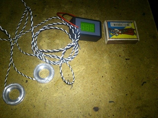

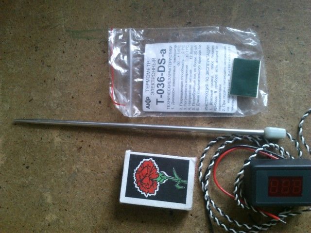

Воха писал: Вот контроль головок и масла, снизу тахометр.
Все на лобовом стекле впереди.
Укажите марки приборов, пожалуйста, где приобретали и сколько стоит. Спасибо!
Датчики температуры под свечи на кольца с отверстиями 14 ,,Китай ,, до 250 град. Нашёл в интернете.
На масло ...датчик вместо щюпа.
