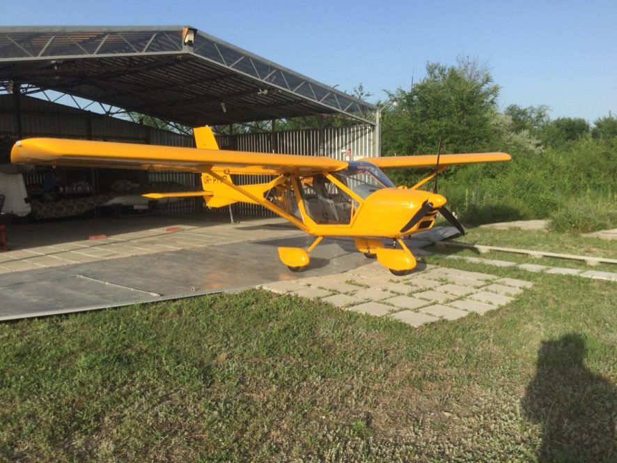

Мотор 100 л.с.,
Винт - Киевпроп ВФШ, 1,8 (специально куплен большего диаметра и настроен на max тягу на старте). Удалось получить 200 кг.
Все учавствующие в обсуждении правы: надо готовиться.

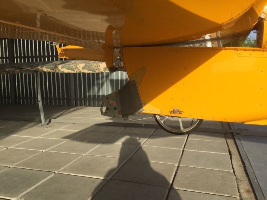

На самолете был установлен замок, предоставленный фирмой Аэропракт. Выполнили усиление места крепления замка (чертежи и комплектующие тоже из Киева).
Vasilevich54

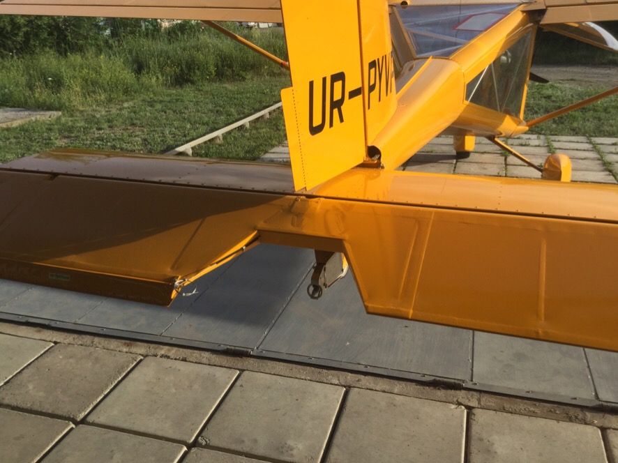

Потом был доработан РВ.
Это сделано, чтобы фал ни при каких условиях не смог достать до руля высоты.
После доработки при облете я не почувствовал каких либо изменений в поведении самолета
Vasilevich54

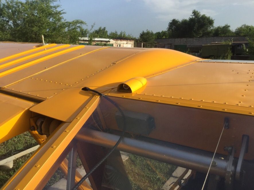

Потом решал вопрос "зеркала заднего вида".
Куда я его только не тупил - везде оно было как на корове седло.
Снова на поклон к электронике.
Поставил простенькую пальчиковую камеру в обтекатель. После подбора объектива результатом очень доволен. Планёр на планшете (он в левом верхнем угле ветрового стекла) виден во всей красе.

Теперь о самой буксировке.
Поле сам стриг, полосу (300м между знаками) флажками отметили через 50м.
Янтарь без воды. Его пилотировал наш спортсмен Алексей Зинченко.

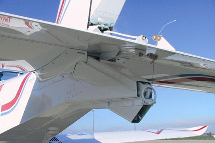

Шановный дайте ссылочку на бюлетень по которому ЮВ рекомендует как стыковать узел ( и как называется замочек там пишет ) я видел у поляков тоже на А-22 но узел в районе заднего колесика найду фотку выложу

Сбасибо за Сокату но это техника эээ традиционная и как то сказать известная и кушает дай боже а вот Евростар гляньте мощно зделано одно слово штатно и вынесен замок  вона как , пишут движек Ротакс 912 УЛС самое то  ссылочку даю не рекламы ради а токмо.... :)
http://www.evektoraircraft.com/en/eurostar-sl-plus

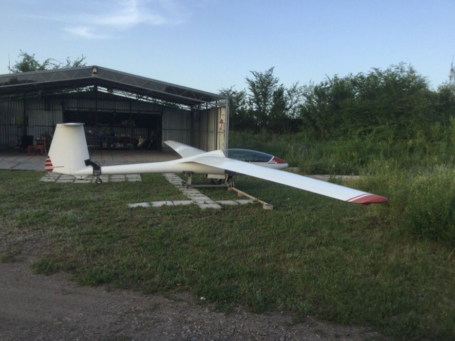

Была поставлена задача провести замеры скороподъёмности аэропоезда с планёром в 500кг.
Взвесили обоих планеристов с парашютами: в сумме не дотянули до 200 кг. Пришлось в багажник бланика совать 15кг цемента.
Погода: воздух 9 градусов, давление 998, ветер 2 м/с под 45 градусов.
Полный вес А-22 (я + топливо ) = 465кг
Замеры снимали в трёх подъемах.
1.  На 600м взлетной дистанции при закрылках самоля во взлетном пожени было достигнуто 28 м высоты
2. Во второй попытке - 27м.
3. В третий раз закрылки не вводились, отрыв произошёл через 350 м и на отметке 600м дистанции была высота 23м.
Из моих записей: 340м набрали за 3 мин. и 27 сек. После начала разбега.
700м высоты достигли  за 6 мин. и 50 сек.  Скороподьемность при постоянных оборотах 5350  медленно падала и в конце составила 1,5м.

Это все были сухие цифры.
Из сугубо личных ( не претендую на последнюю инстанцию ) впечатлений:
1. А-22 может буксировать планёр в 500 кг с достаточно хорошего АЭРОДРОМА.
О площадках речь не идёт
2. Вопрос с первоначалкой
Я чётко чувствовал когда в бланике управление переходило начинающему. Планёр норовит вылететь с монитора да и за хвост как будто кто-то начинает таскать по сторонам.
А так все в пределах
