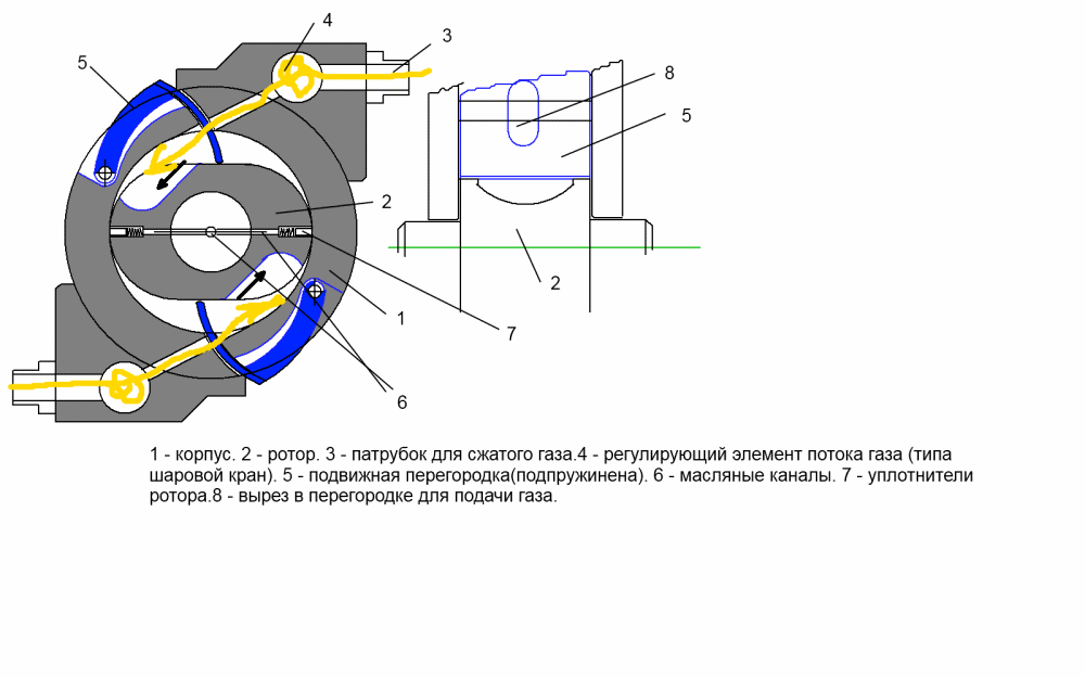

L270767 не будем на поршневом зацикливаться, есть более интересные конструкции, которые напрямую вращают вал, без лишних железяк в виде КШМ. Мы наконец то отойдем от паровозной схемы? Или так и будем сложные железки отливать и отковывать??? Можно ведь и роторный(да они уже есть) устроить так, чтобы газы своим давлением вращало вал, а не промежуточные шатуны и коенвалы.
   Где взять сжатый газ? Я уже говорил: надо его готовить в отдельной камере и выпускать в промежуточный накопитель = ресивер. Чтобы минимальный запас сжатого газа всегда был наготове = начать движение, а по мере расхода частота вспышек может увеличиваться до такой степени, чтобы в ресивере поддерживалось определенное , нужное для работы расширительной машины , давление.
То есть мы также сжигаем бензин, но ровно столько, сколько нужно для движения автомобиля, а не для поддержки вращения ДВС на холостом ходу. При езде по свободной трассе не будет ни грамма экономии топлива, а вот при городском, "пробочном" движении = экономия будет весьма ощутимая!
Я вот тут нарисовал роторный - это всего лишь так, намеки на конструкцию(тем более с огромной ошибкой - надо делать трехлопастной и предусмотреть выпуск отработанного газа).
Для экономного автомобиля понадобиться и компрессор(мощность можно снимать например с электродвигателя +аккумулятор +генератор от трансмиссии). То есть тут изобретать и изобретать. Но делать надо! Ибо просто так жечь топливо = хватит! Давно хватит!

На поршневом никогда не зацикливался, он мне интересен, только как история. Ищу что-либо другое. Лопастные уже прошел (как школьный курс), увидел их недостатки, сейчас думаю о планетарном движении. В частности в вашем рисунке два существенных недостатка: лопасти туда-сюда, а это инерция, разобьет оси, опять же трение. Второе - это сложности с герметизацией.

Да всё я знаю. Но это просто рисунок и ничего более. Как пример реализации.
У Ди Петри(если я правильно помню фамилию Итальянца) = неплохая конструкция пневмомотора.
С кольцом внутри. Кстати: вместо кольца на вал(эксцентрик) можно запросто насадить подшипник (шариковый, роликовый - без разницы). А потом ЭТО обозвать СВОИМ мотором!  ;D (я к тому, чтобы Итальянец не кричал = УКРАЛИ!)
А проблемы трения решаются прецезионным изготовление и смазкой. А также постоянством температуры корпуса (в поршневом ДВС - сильные броски разниц температур в разных тактах, и то там зазоры в 0,04 мм допустимы).
