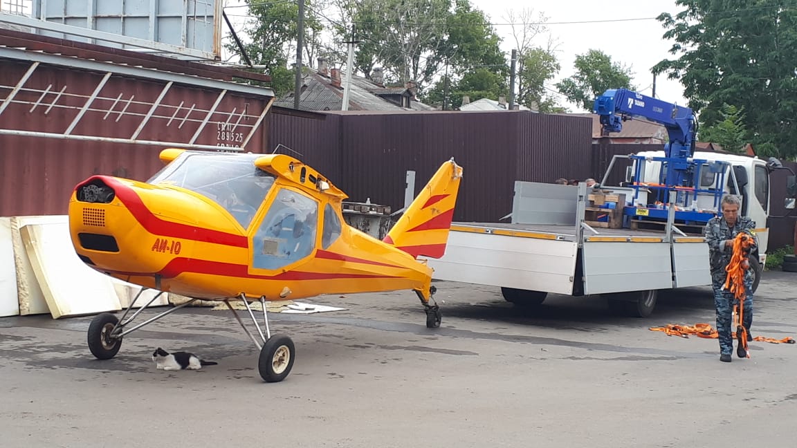

Последние пару лет всерьёз подумывал об лёгком двухместном аппарате с Ротаксом для использования в качестве "разведчика". Основные требования - высокоплан с хвостовым колесом,, крейсер не менее 100 миль/ч, хорошая дальность и одновременно ВПХ. В общем выбор оказался не так уж широк, а цены довольно кусачие. В итоге остановился на АИ-10, не в последнюю очередь по финансовым соображениям. Лётные характеристики, удобство посадки, багажник и сам конструктив мне понравился больше, чем А-22, на котором удалось полетать почти одновременно. АИ-10 по поведению гораздо больше похож на обычный "классический" самолёт, хоть и немного более юркий в связи с размером. Правда по большому счёту его можно считать лишь хорошей заготовкой для тюнинга "под себя". Постараюсь осветить дальнейшие свои телодвижения на этой странице чтобы не множить темы.
