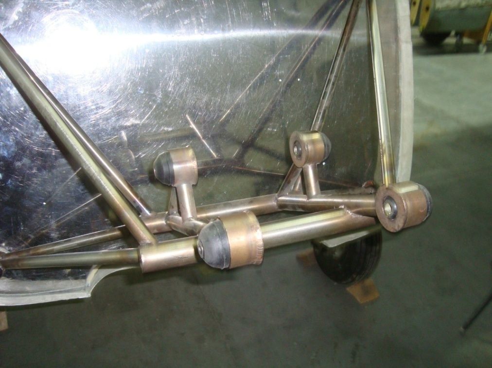

даже не знаю, дело в том, что подушки зависят скорее от моторамы, чем от двигателя, а моторамы у всех самолетов разные
Ну да, если моторама не родная Ротаксовская, то это так.
Одни производители самолетов используют Ротаксовскую кольцевую раму с ее аммортизаторами и свою переходную раму. Другие используют свою собственную и тогда надо у производителя выяснять, какие подушки они использовали. Они у некоторых еще и разной жесткости бывают.

вот я и не понимаю, где их искать, прямо вот никаких идей
Можно попробовать сначала найти в интернете на фотках что-то похожее, а уже потом двигаться дальше и искать где их взять:

Сайлетн-блоки от Таврии 1102-29140804
На крайних пяти Аи-10 ставили их. А лорды на противопожарной перегородке, убрали. Моторама жёстко крепится к ферме.

Кольцевая стоит как пять штатных. Правда на штатную требуется оснастка, стапель. Но, разве это станет преградой для хорошего сварщика? :)

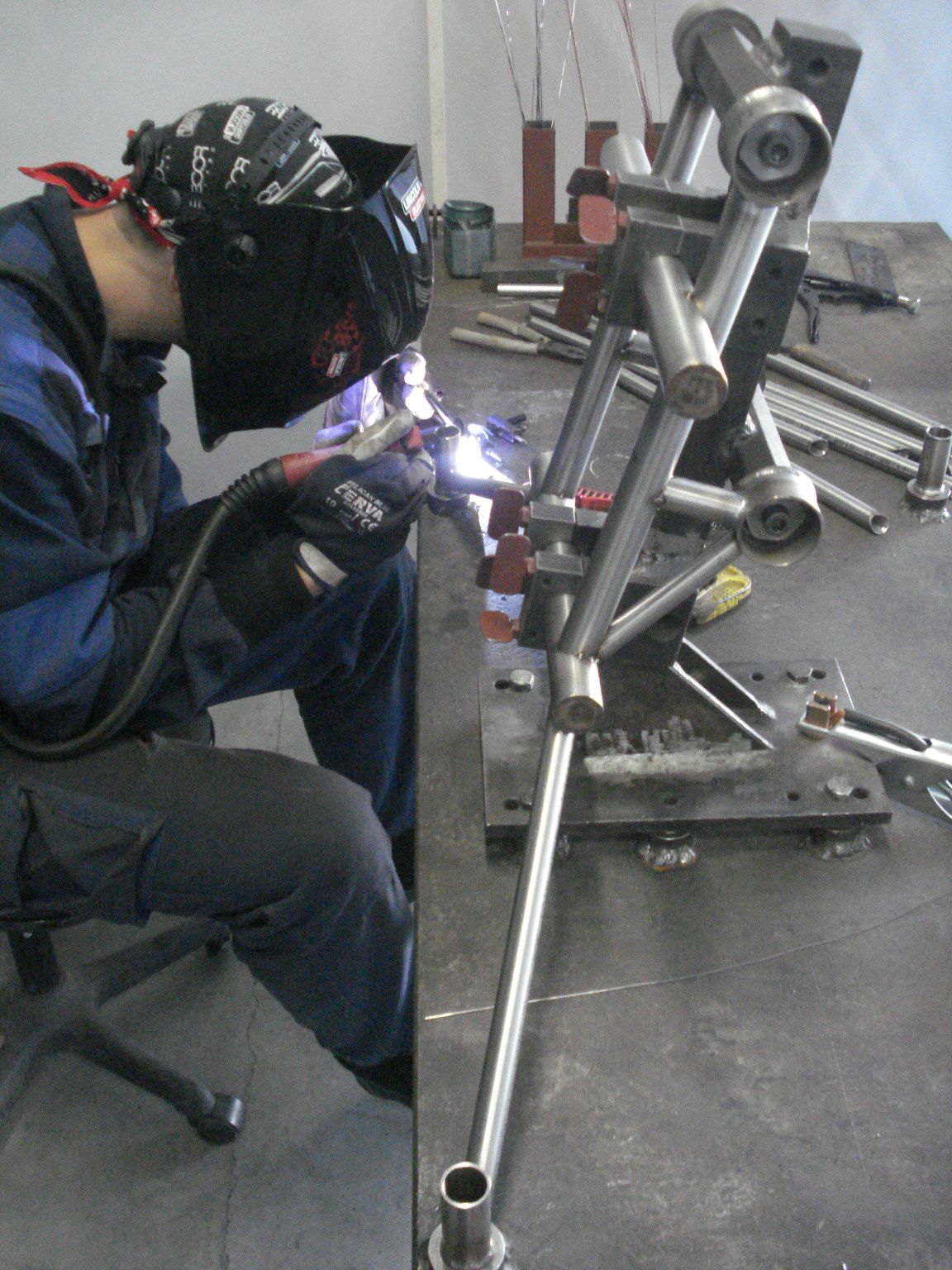

Самолёт конечно красавец, но не скажешь, что он прост в строительстве. Конструкция представляет из себя такую сборную солянку из различных материалов и технологий, что без бутылки не разберёшься. Трубчатая ферма фюзеляжа из нержавейки (может я ошибаюсь, но металл немагнитный, при этом не дюраль), обшивка спереди и сверху из стеклопластика, снизу и с боков матерчатая. Крыло дюралевое, при том обшивка сверху металлическая, а снизу тканевая. Стабилизатор, киль и капот полностью пластиковые. Ужос :eek:

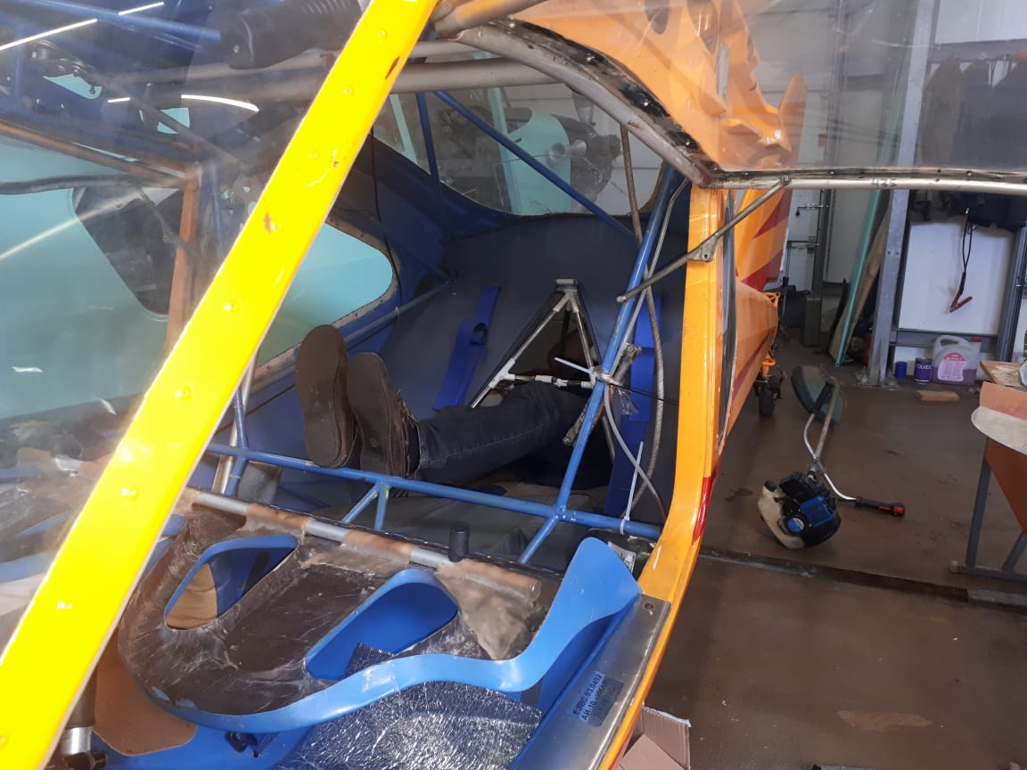

Я вообще не разу не строитель и вряд ли когда смог бы с нуля запилить самолёт даже из кита. Но неспешно возиться со всякого рода улучшайзингом мне нравится, поэтому в общем-то и купил. Сейчас составляю план мероприятий, всё как обычно - приборы, шасси, салон. Может через пару годков и получится что-нибудь пристойное.

Саша, просвети плиз, в чём по твоему мнению состоит косячность композитного хвостового оперения?
Насчёт лючков с тобой полностью согласен, залазить в хвост крайне неудобно даже с моими скромными габаритами :)

:LOL: Ну я, будучи не сильно гибким, сразу начал с лючков. Хотя, по фото я не понял, а там же ролики... как удалось тебе умаститься в такой позе?!? И поза соответствует работе по .... качалка с роликами?

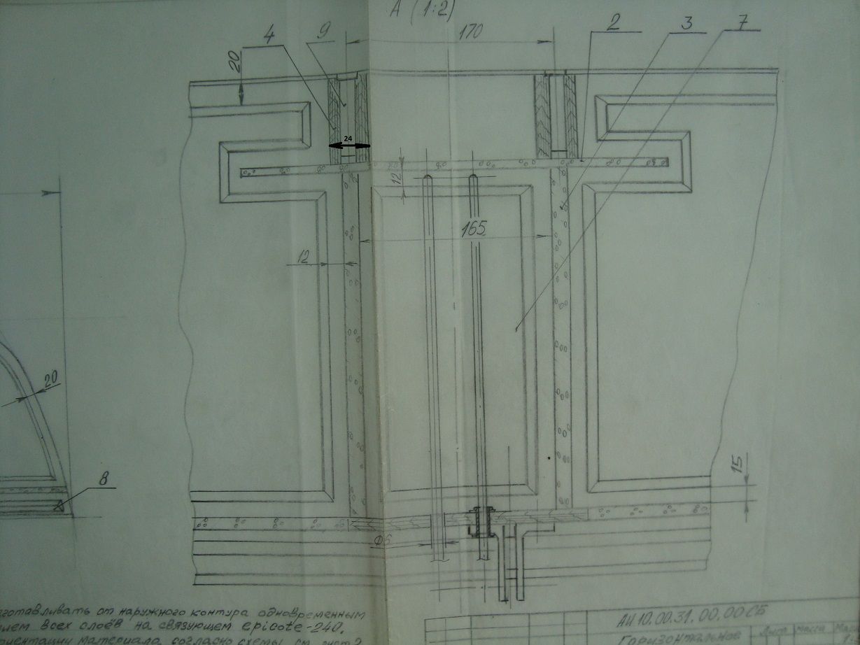

Косячности пластикового хвостового оперения по чертежам на АИ, не вижу. :)Но косячность изготовления, может быть на пределе допустимого. :cautious:
Перепроверьте заделку двух передних шпилек М8 ГО. Они обязаны быть вклеены в центр буковых сухарей. Как это сделать? Хотя бы простучать в полной тишине по трёхслойной обшивке сверху. Иногда, эти шпильки всверливали по наружному краю этих сухарей. Т.е. шпилька перерезала наружную стенку сухаря. А должна быть симметрично по центру. По простукиванию, можно определить наличие такого дефекта. а если не удастся, можно просверлить около ф1,5 сверлом, на верхней обшивке, два отверстия. Сверлите по базе 170+22. Вы должны попасть в тело сухаря, т.к. сухарь имеет ширину 24 мм. А если отверстие выйдет в полость свободно, значит сухари не на месте и необходимо будет делать ремонт. Сухари иногда вклеивали с базой по краям 170 мм, а необходимо было делать по чертежу.
Не забудьте заделать оба отверстия. :)

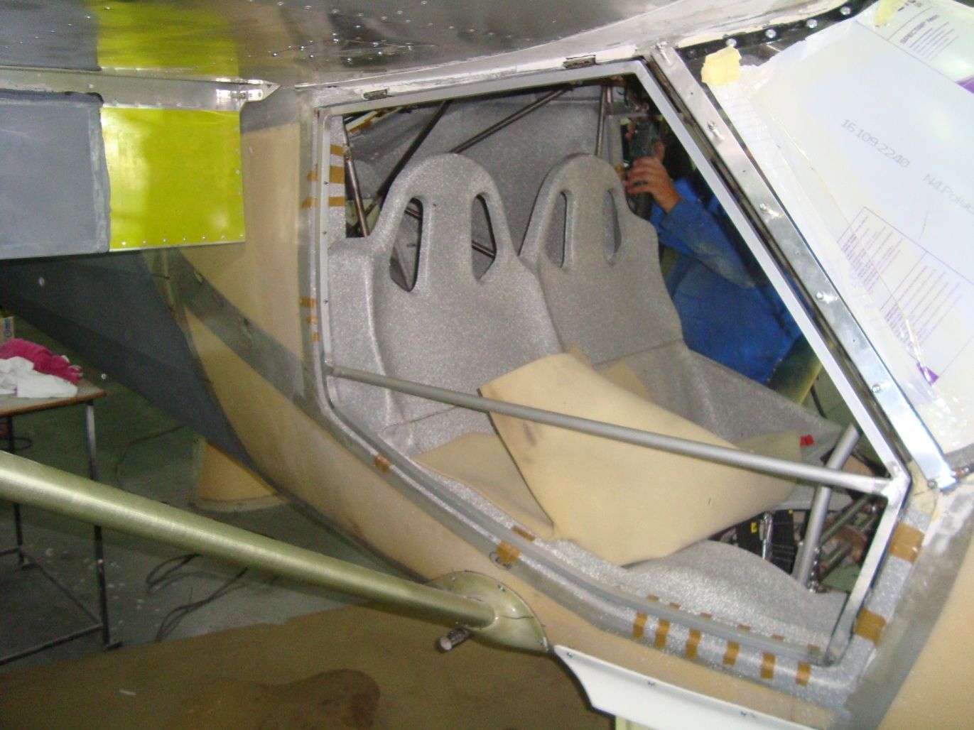

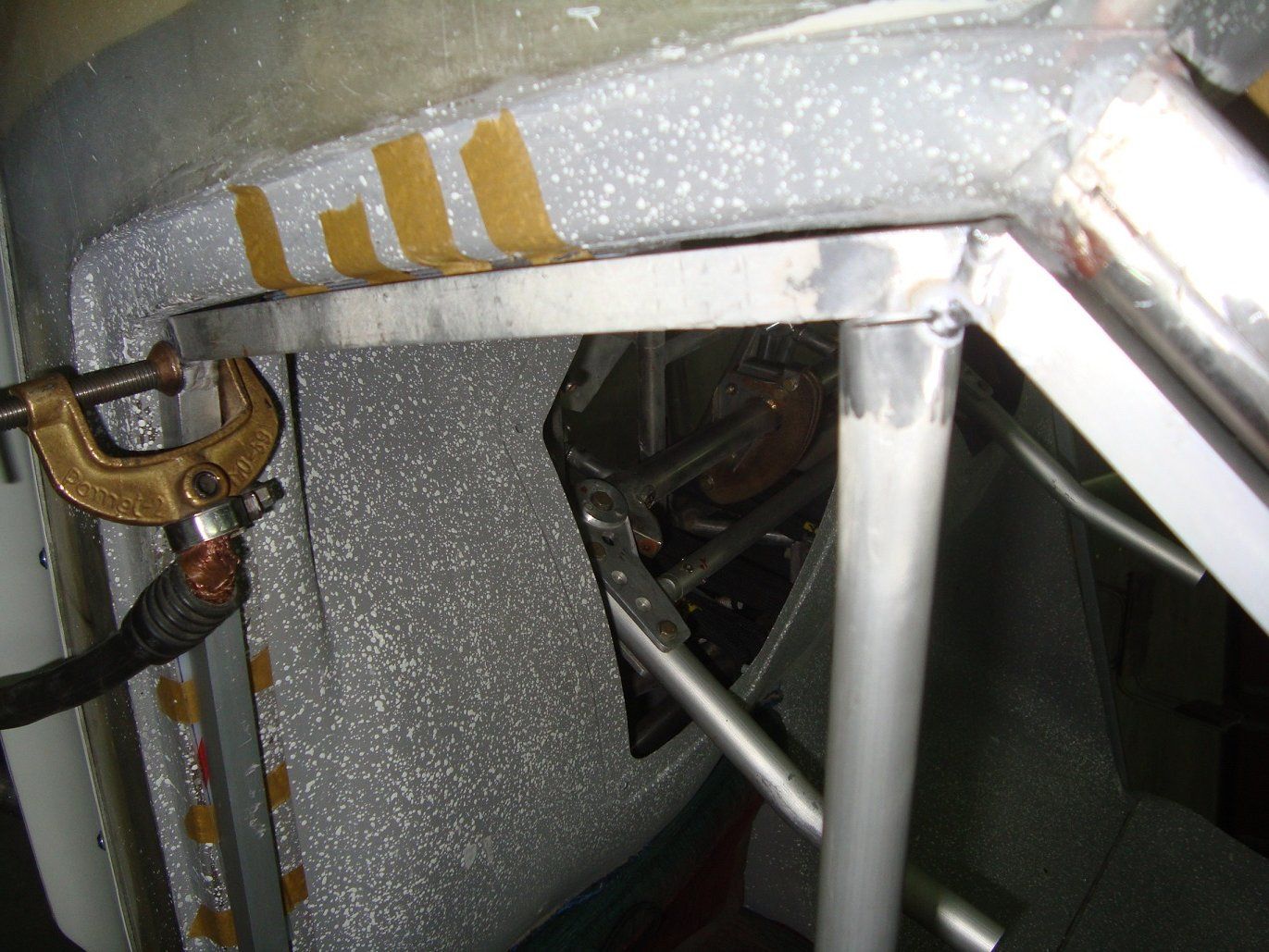

К примеру. Верхний срез двери, щель, которая образуется при закрытой двери, создаёт дискомфорт в полёте. Заделать её можно только по "колхозному" Мы изменили матрицу кабины и сделали верхний срез двери прямым. Дверь стала закрываться как люк в подводной лодке.
У меня дверь старая, без поперечины. Жесткость поддерживается только за счёт двояковыпуклого стекла. Фиксатор двери тоже тот ещё шедевр... Отформованное сиденье обеспечивает экономию веса и неплохую полулежачую посадку (типа планерной), но доступ в багажник так себе. Если хотя бы спинки складывались по раздельности, было б веселее.

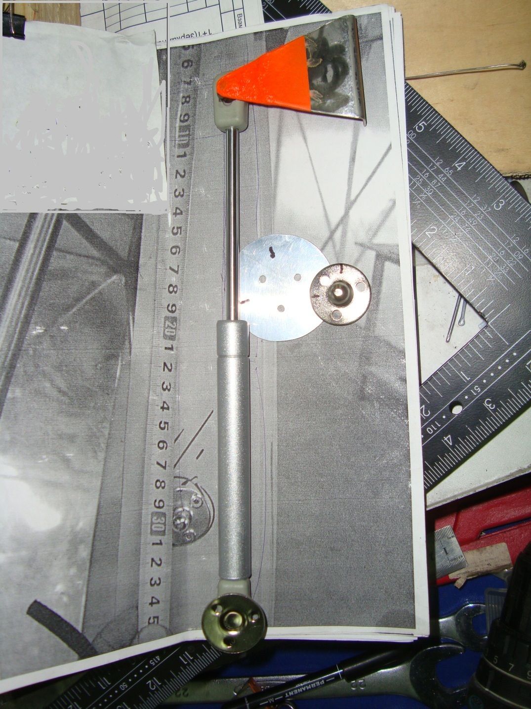

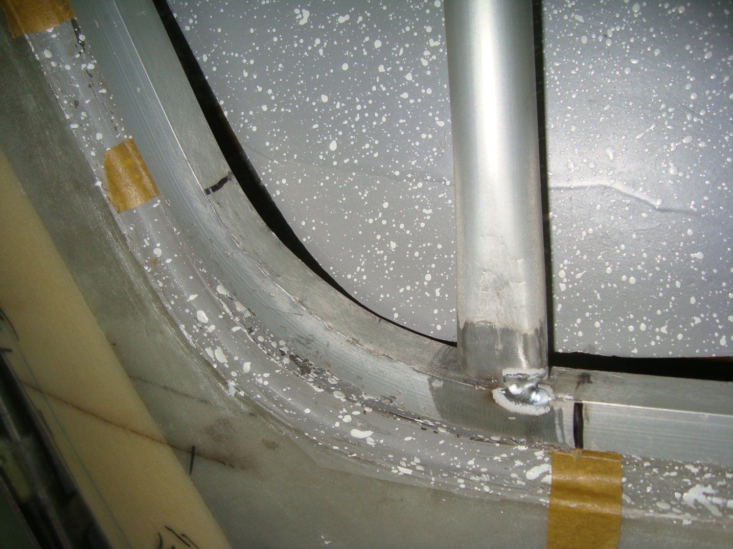

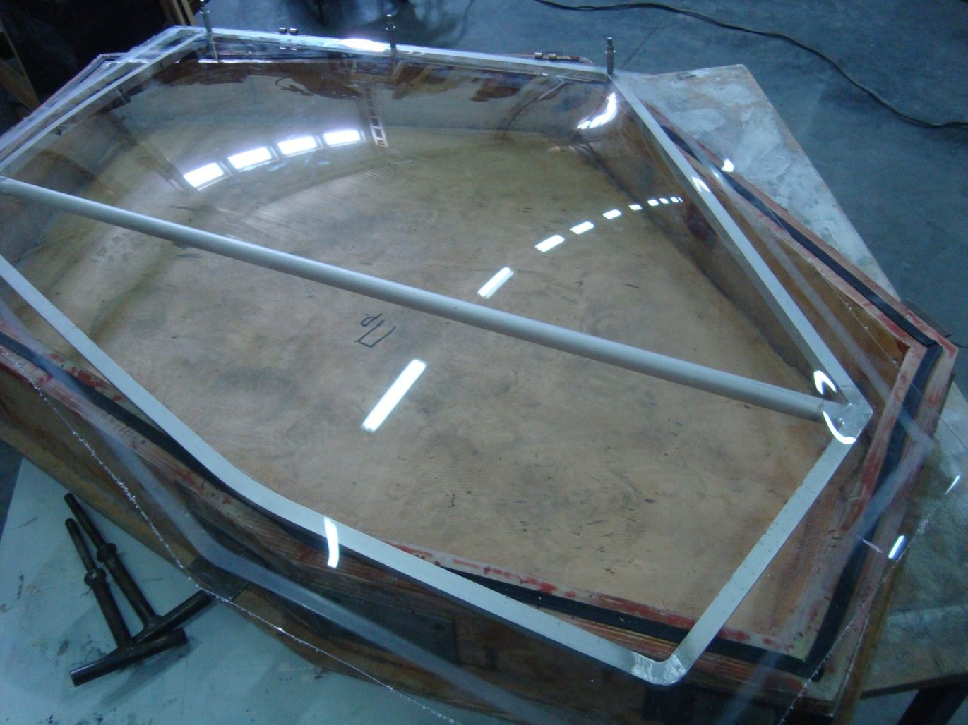

Дверь отлично изготавливается из алюминиевого квадратного профиля АД31Т... 15х15х2 мм. Легко гнётся по месту, сваривается великолепно TIG. Это на случай, если ремонт. С стеклом потруднее, необходима оснастка. впрочем, если её один раз изготовить, можно делать стёкла и для других. По форме оно подойдет на много самоделок.
По фиксатору, пневмоцилиндр мебельный, самое то. И даже при закрытии, дожимает дверь к раме. Главное правильно выбрать место установки кронштейнов.
Но вся суть переделки по двери, сделать верхнюю часть рамки, прямой и доработать пластик на кабине. Впрочем, летают и на вашем варианте. но мне не нравится.

Никаких шуток, всё так и есть. Я не особо на это обращал внимание, пока не возникла нужда найти место для магнитометра (ставлю D-180).
