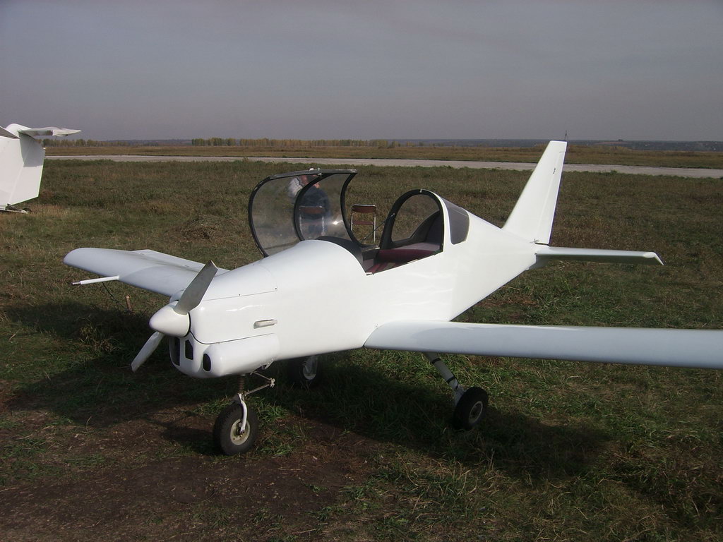

Привет авиаторам! Что-то ветка совсем сдулась . Видать все кто начинали недавно строить Арго перегорели что ли. В эфире тишина. Ни фоток , ни расказов.
Ладно подогрею её . Мой Арго почти закончен, остались небольшие мазки . В выходные выкатил его на усадьбу за огородом и произвёл испытания на рулёжку и аммортизацию по ухабам . Испытания прошли успешно, ничего не отвалилось , всё работает и рулит . Надеюсь , что договорюсь до конца сентября на счёт прицепа , чтоб вывести его на взлётку. Прошу извинения за качество съёмки , как обычно на телефон . За камерой поленились сходить.

Доброго всем времени . Вот и дошла очередь до аэродромных испытаний моего Арго . В прошлый выходной доехали до заброшенной взлётки и побегали мы   по ней с целью выявления недоделок и косячков , т.к. стоя в гараже их не выявиш и они нашлись . Тормоза оказались слабоваты . Пару раз , когда позновато сбрасывал газ , выкатился за взлётку на поле , а там ухабчики ( правда полоса для испытаний маловата  всего 450 метров) и как следствие проезда по ухабам на скорости выявил ещё слабоватое место - пластину ,через которую крепятся аммортизационные резинки , прогнуло на 5 мм , будем усиливать в виде короба и что-то делать с тормозами . Может конечно я их не прокачал как положено и в системе остался воздух , бум разбираться . А в целом испытания прошли успешно . Двигун хорошо и быстро выходит на максимал , самолёт разгоняется довольно быстро , курс при разгоне держит чётко не рыскает , хотя ветер был почти боковой. В двух последних пробежках даже оторвал от земли  переднюю стойку и если бы полоса была в два раза длинней сделал бы подлёт , но решил , пока не выявятся косяки и недоработки не взлетать , да и опытные товарищи не советовали . А внутри очень сильно подмывало , но здравый смысл возобладал,  . И передняя управляемая стойка ребята -это песня . Что рулёжка , что разбег , всё контролируемо , куда мне нужно , туда он и едет. В целом я доволен.

Алексей,  если  Вы  не  пилот  то  не  стоит  поднимать  самому  самолет.  Доверьте  это  профессионалам  имеющим  приличный  налет  на  мелкой  авиации.  А  так  самолетик  бегает  резво , но  сдается  мне  тяги  маловато.  Обычно  таким  самолетам  100  м  для  взлета  за  глаза.
Ну про 100м для взлёта  для таких самолётов я немного не согласен 180-200 до отрыват т.к. двигатель 40 л.с. , но тягу замерял 90кг.   С 50л.с. -метров 150-отрыв. А потом полоса короткая , тормоза не эфективные , приходилось сбрасывать газ чуть дальше четверти полосы ,чтоб к концу её успеть затормозить , а то два раза выезжал за полосу, а там не очень ровно.

Алексей  90  кг  мало,  однозначно.  503  мотор  должен  выдавать  не  менее  120  кг.  Наверно  стоит  поработать  с  винтом,  а  лучше/  по  опыту/  ставьте  переставник  двухлопастной  /  по дешевле/  ,  проверьте  точно  обороты  мотора  тарированным  тахометром.  Наверняка  придется  пошаманить  с  мотором.
У меня стоит не 503 , а УМПО-440 от снегохода Рысь - 40л.с. , аналог двигателя Кавасаки . Двигатель выходит на максимал 5600 об./мин. ,тахометр электронный, редукция 2.1 , винт 1.4 м. На счёт переставного винта согласен .

Щели между консолями и центропланом  надо бы закрыть и в киле дырку , тоже,  до подлетов.

Диаметр  1,4  наверно  тоже  мало,  наверно    1,5м  не  меньше.  Наверняка  с  переставником  самолет  полетит.  И  ещё,  с  грунта  не  стоит.  Это  дополнительное  сопротивление  при  взлете  и  будет  отвлекать  пилота,  первые  полеты  лучше  с  ровной  полосы,  а  как  откалибруете  и  поймете  самолет  тогда  и  с  грунта  можно.
Прошлой осенью винт был 1.5 м и редукция 2.6. ,выдавал тягу 70 кг и обороты двигателя мах. 4800.  Подрезал винт до 1.4 м - тяга выросла до 80 кг- обороты 5000. Весной поменял редукцию 2.1 - тяга 90 кг - обороты 5600.
