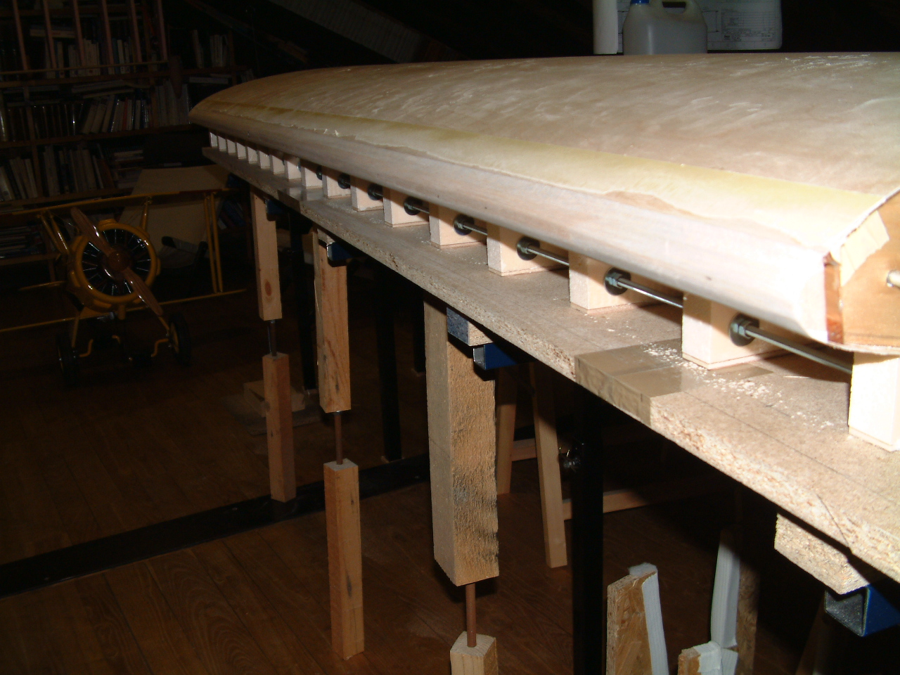

Алексей,у вас значит хорошо получилось.раз вы пользуетесь, У нас стэф из 0,3 мм.отлично получался только с пенопластом,и думаю еще лучше с подложкой для ламината 5..6 мм синий или салатовый.может серый,черный хрупкий и не предсказуемый. Совсем круто если на пенопласт еще и тонким стеклом дать и влажным прибить на лобик,после отвержения и молотком трудно пробить. Подложку к стэфу можно приклеить клейберитом пур 501.  Так же делали с стэфом и пенопластом и полосками стекла 100мм с шагом 200 мм ,который полностью предоврашал отрыв пенопласте от стэфа при тыкания пальцами :)и не только ;)

Ну уж если пенопласт сделали, оклейте стеклотканью и не мучайтесь с стэф.
У нас ремонтный вариант был, два раза перкаль перетягивали, самолет на улице стоял летом и зимой, поэтому стэф стал для нас счастьем. Т. К. Коньчились проблемы с очисткой от льда и снега. Скребок в руки и вперед.

Да нее,просто стеклом игратся не меньше нужно ,шпатлюй, выводи ,доводи,а тут крассиво и ссолидно)) :) ;)но и весит тоже ..))

Что  бы  не было  хлопунов  стоит поставить  стрингера  почаще  примерно  через  150  мм    можно  треугольного  сечения  10  мм/так  легче  и  монтировать , и  вообще/.Стефом  не  пробовал,  а  вот  фанера  0,8  как  то  была у  меня  в  работе,  провисала  т.к.  шаг  нервюр  был  250  мм.При  этом  накрывали  обшивку  мешками  с  песком  приклеивалось  здорово.

Стрингера могут не спасти  при тонком стэфе,могут получится грани как на двухсотграмовом стакане ;)шучю конечно,но по весу будет не намного меньше чем с пенопластом а гемороя больше при доводке..

Стрингера могут не спасти  при тонком стэфе,могут получится грани как на двухсотграмовом стакане шучю конечно,но по весу будет не намного меньше чем с пенопластом а гемороя больше при доводке..
На "Эдельвейсе" стрингера отсутствуют вообще, исключая переднюю планку в носике. А пролет между нервюрами составляют все те же рекомендованные книжками 250мм.

Олег,я про стрингера упомянул для стэф 0,3 и на малых радиусах они не совсем то.На Эдельвейсе,на лобике скорее 1мм  или 1,5 мм , на Арго тоже 1мм,помню еще по СЛА в Москве,лобик был вполне себе чистый ,без заметных провалов.,Чем тоньше фанера ,тем мельче должна быть клетка ,уж тем более стэф ....мммм хотя может у кого то лучше получилось, у меня хорошо получилось с пенопластом.

а таким способом можно лобик крыла клеить?  чтобы фанеру не нужно было гнуть из двух отдельных половинок

Можно  только  после  этого  желательно носик с  припуском  20  мм на  шов  пройти  стеклотканью  тонкой   на  смоле,  тщательно  все  зачистив  и  загрунтовав.

Можно.Стеклоткань не обязательно. Сверху ведь будет обшивка.
