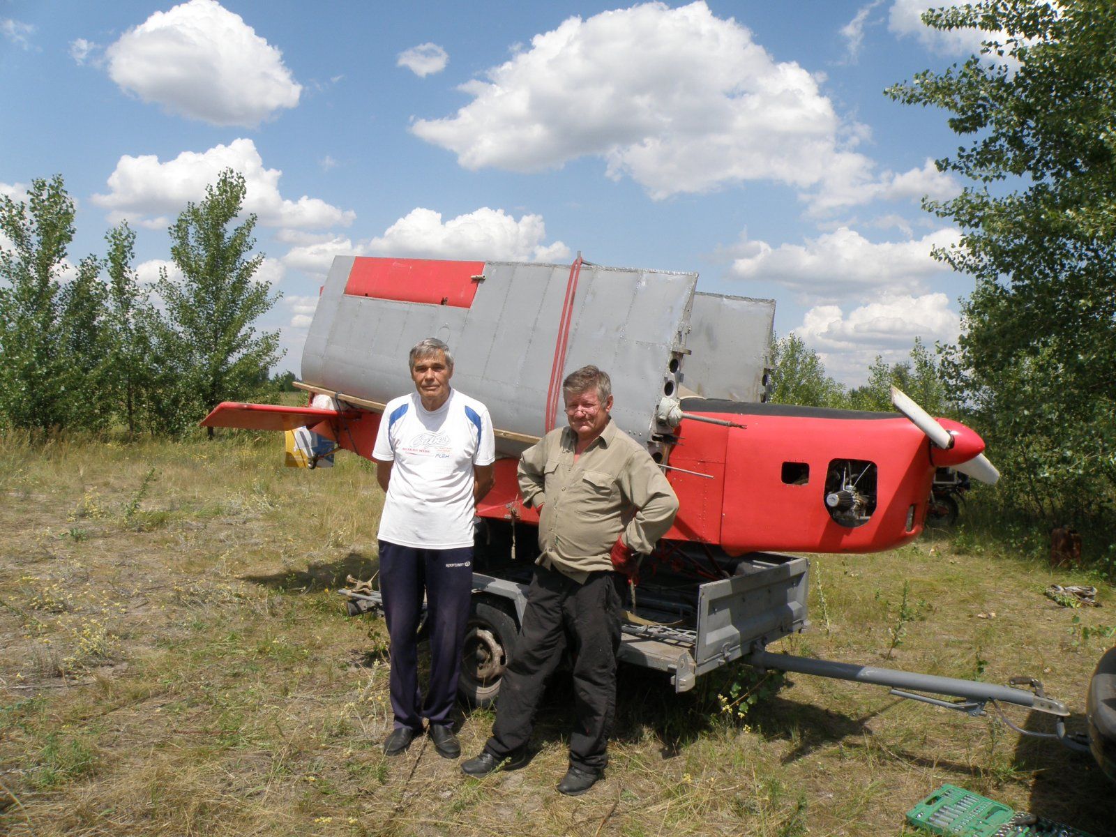

Интересно узнать - вам нужно, чтобы фюз мог расстыковываться по 3-му шпангоуту ( для хранения, транспортировке на длинные расстояния...) ?
С Арго возимся годами, но такой потребности ни разу не возникало.
Перевозим на прицепе, легко вписываясь в ПДД, на расстояние до 500км ( на слет ездили).
Выгрузка и сборка в поле, расстановка знаков по полосе занимает 1,5 часа. И это практически только стыковка плоскостей. А если еще стыковать фюзеляж с тросами и тягами?
Для более плотного хранения в гараже вместе с машиной, снимали стабилизатор.

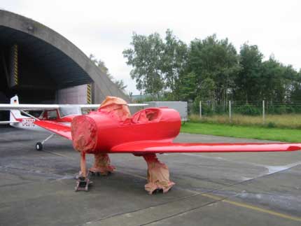

Если бы я строил Арго, с его 6 метровым крылом, которое входит в стандартный гараж, то я бы сделал его как Фалко Ф-8 : крыло намертво вкленно в центральную часть фюзеляжа и не имеет ни единого узла стыковки, а хвост сразу за кабиной отьемный.
Совершенно непонятно, почему аргостроители так не делают, а епуться с узлами навески с сотней болтов, тем более у каждого строителя, не то что жалкий гараж, а как минимум частное хозяйство, где можно хоть 8 метровые цельное крыло сделать.
И перевозка не представляет проблем, все входит в габариты пдд. а для выгрузки, сборки/ разборки достаточно двоих людей
