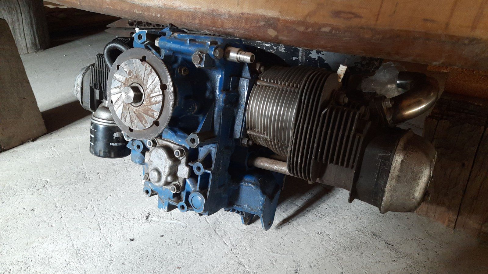

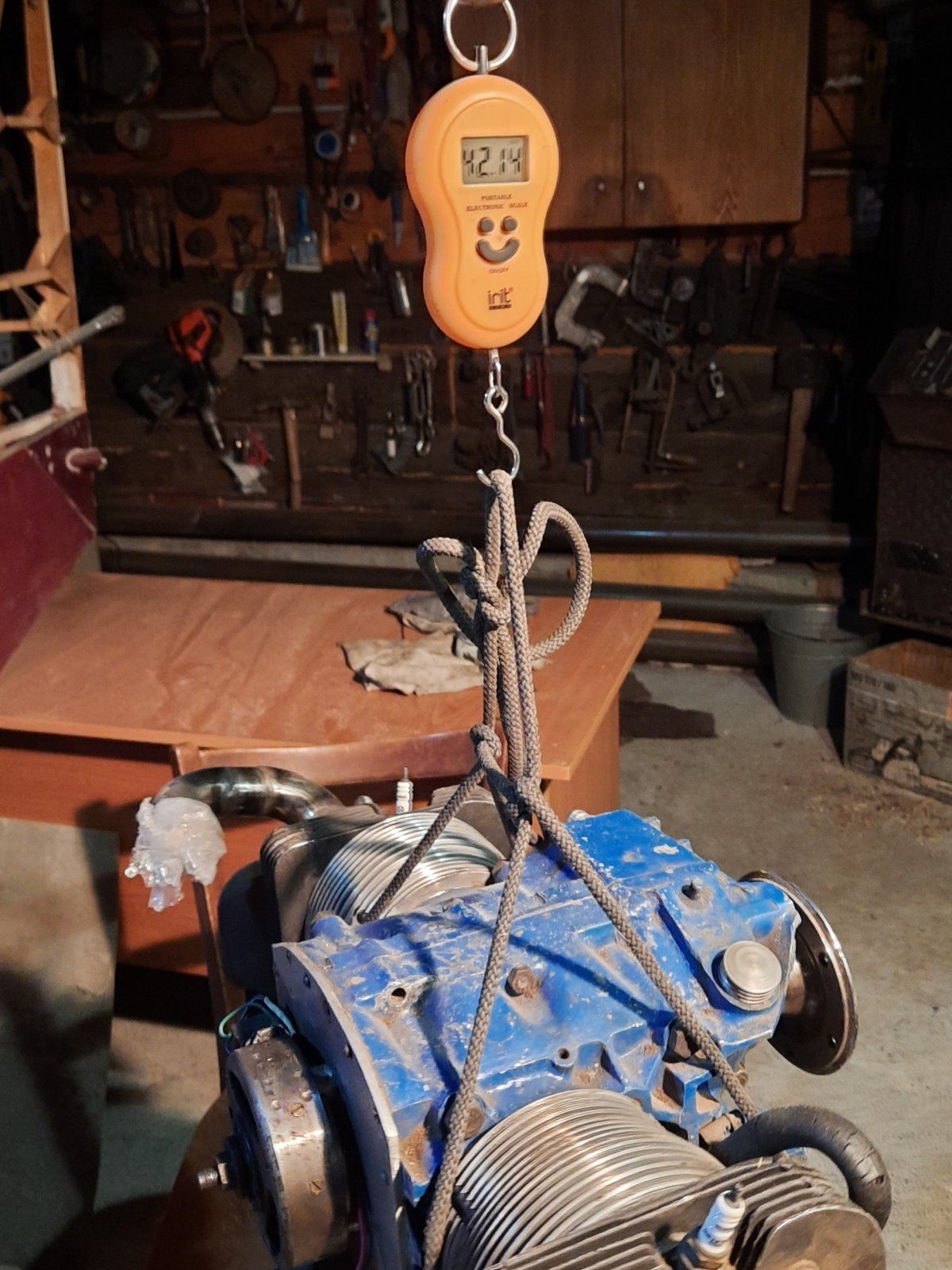

Сейчас занимаюсь мотором который выставил на продажу. Потом продолжу восстановление. Осталось обтянуть оперение и покрасить фюзеляж, и буду подгонять центровку под половинку фольксвагена.

Сколько весит Фольксваген , килограм 70 ? РМЗ -45 кг . Разница в 25кг . Как и чем вы её хотите компенсировать - гирю в хвост ? Не забудьте , что ценровочная вилка очень узкая на АРГО , в вашем варианте 24-27 % САХ.

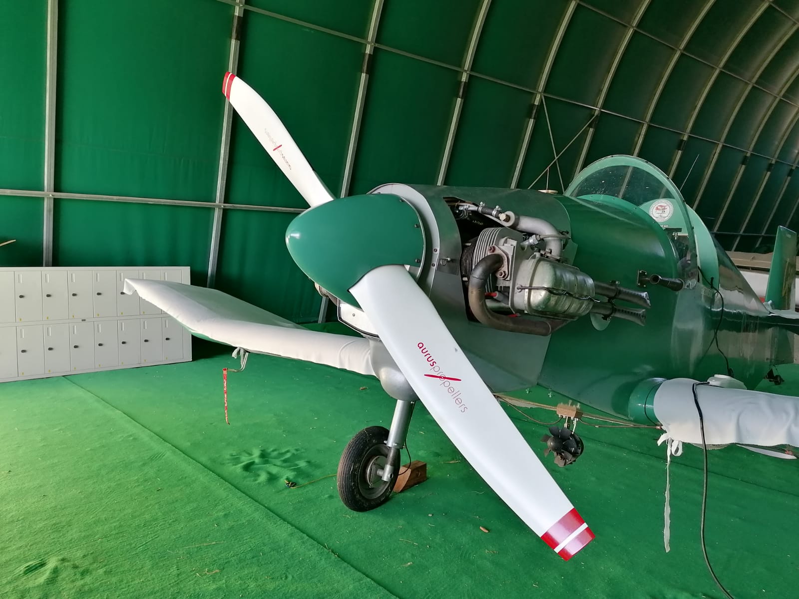

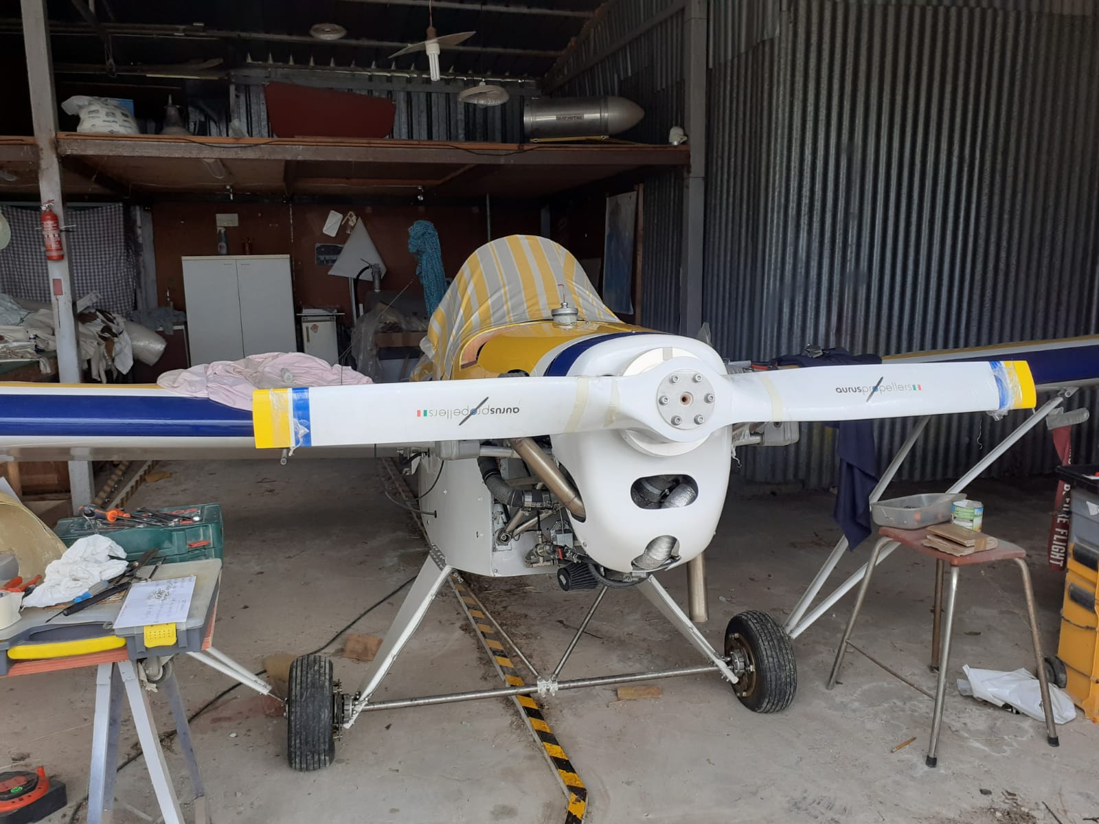

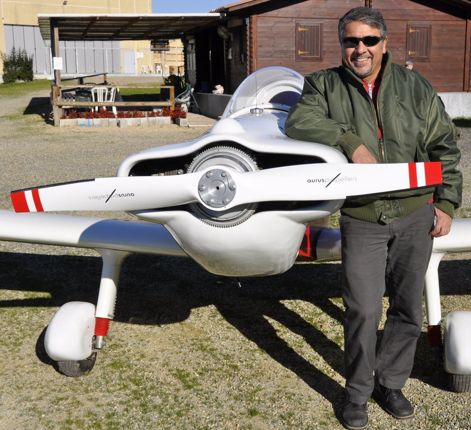

Здравствуйте, если думаете поставить VW на Argo02, могу помочь.
Я спроектировал и построил много пропеллеров для VW. Я мог бы сделать проект для Арго02 и сделать его доступным для моих друзей, влюбленных в Арго.

Buongiorno, se pensate di mettere un VW su Argo02, io posso dare un aiuto.
Io ho progettato e costruito molte eliche per VW. Potrei fare un progetto per Argo02 e metterlo a disposizione dei miei amici innamorati di Argo.

Мотор после капиталки, еще не обкатался. Ну при обьеме цилиндров 0,95л коней 32-34 наверно будет. При 2500-2800 оборотов.

Я могу вам помочь и сделать особенный проект.
На Западе мы запускаем эти двигатели до 3400/3600 об / мин.
Крейсерская скорость 2800 об / мин.
Максимальный крутящий момент двигателя при 3200/3600 об / мин
Оптимальный диаметр для этого - 1400 мм.
По ширине клинка могу сделать расчет.
Приложил напильник по размеру шага винта для Арго.
Io posso aiutarvi e fare un progetto apposito.
In Occidente questi motori li facciamo girare fino a 3400/3600 RPM.
Crociera a 2800 RPM.
Coppia motrice massima a 3200/3600 RPM
Metto un file per dimensionare il passo dell'elica per Argo.
Il diametro meglio farlo di 1400 mm.
Per la larghezza della pala posso fare il calcolo.

0.9 не потянет. У меня на полном фольксе 0,82 и при 3000 об мин 160км\ч. А максимальная тяга на месте 0,76 при 3300 об\мин 120 кгс.

Бензин автомобильный (октановое число около 90)
по моему опыту колесная база 900 мм. хорошо для Арго.
Крейсерская скорость 120 км / ч при 2800 об / мин.
