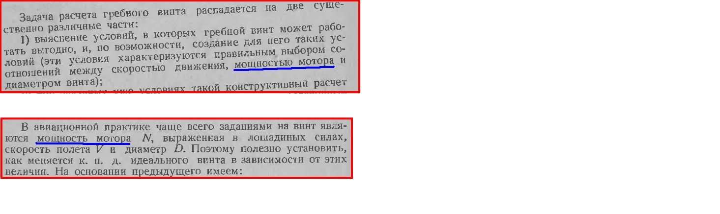

Эх.... собрались "неучи, двоешники" 😀 Начали тут базар кто прав про подбор винта....
А вот учебник в лом открыть? Тут есть библиотека - возьмите и поднимите задницу....
"Теория и расчет гребного воздушного винта" В.П. Ветчинкин, Н.Н. Поляков, 1940г
И ссылка - для особо ленивых....
" Исходными данными для подбора винтов для самодеятельных конструкторов обычно являются мощность двигателя NДВ (л. с.), частота вращения воздушного винта NВ (мин-1), максимальная скорость движения (полета) Vмакс (км/ч) и расчетная скорость для винта VР (км/ч). "
