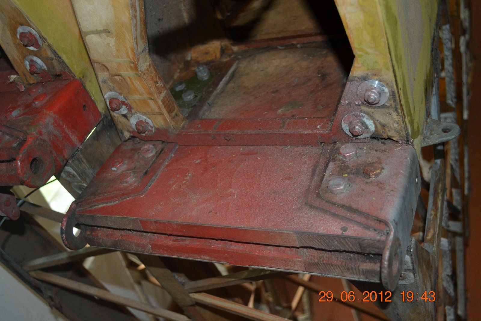

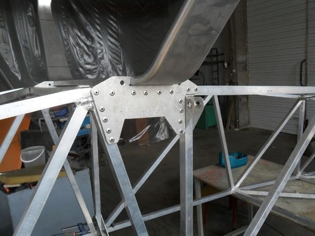

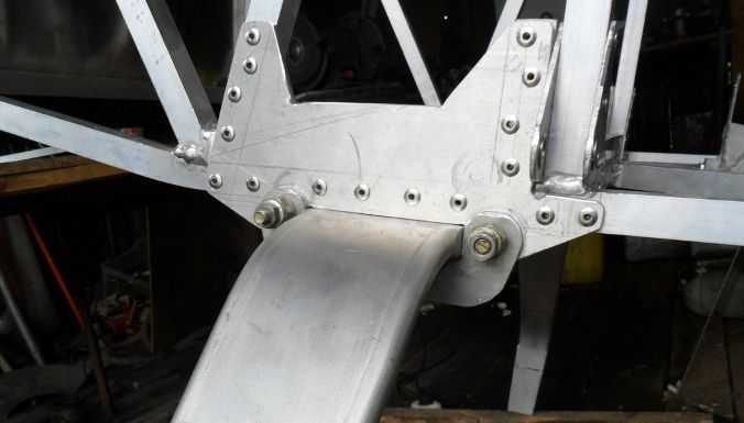

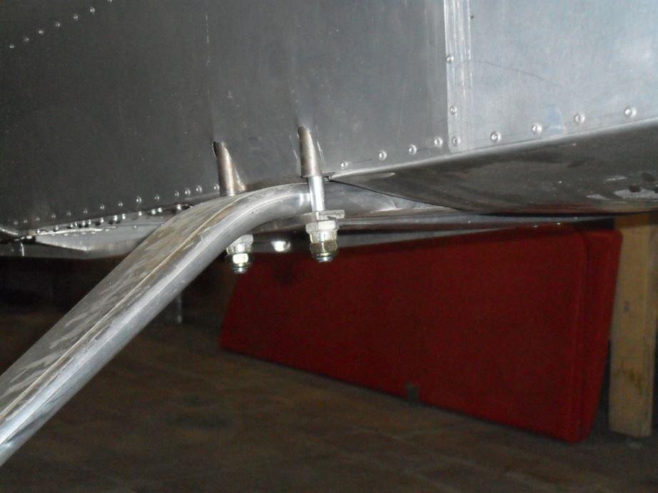

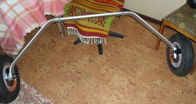

Шпильки на 10 крепления на такой ширине рессоры мне кажется слабовато. А тросики немного разгрузят узел крепления и работе рессоры мешать не будут
Не надо ни каких тросиков. Рессора Д16т шириной 90мм, толщиной 16мм с колеей 1.6 м выдержит наверняка . Шпилек 8мм достаточно.
Вот.
1 В.в. 520кг , рессора 90 х 20мм работала замечательно.
2 В,В. 300 кг рессора 90х 16мм прикладывал не слабо .Держит.

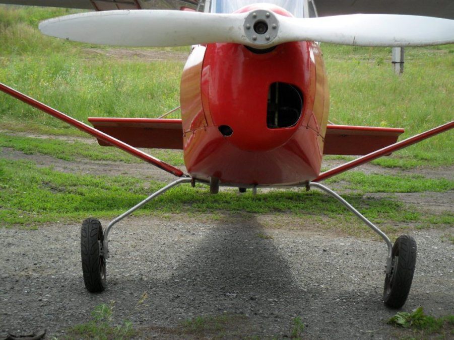

Ещё пример, на Газаиле 2 весом 495 кг пластиковая рессора шириной 65 мм крепиться примерно также как на первом фото , спереди винтами на 8мм , а сзади на 6мм и всё держит.
ikono
Летающий строитель
У меня на Ульфе стеклопластиковая рессора сравнимых размеров держится на болтах М6 уже 600 часов. Правда, она крепится не к фюзеляжу, а к кронштейнам, которые поворачиваются на осях при изгибе рессоры ;)

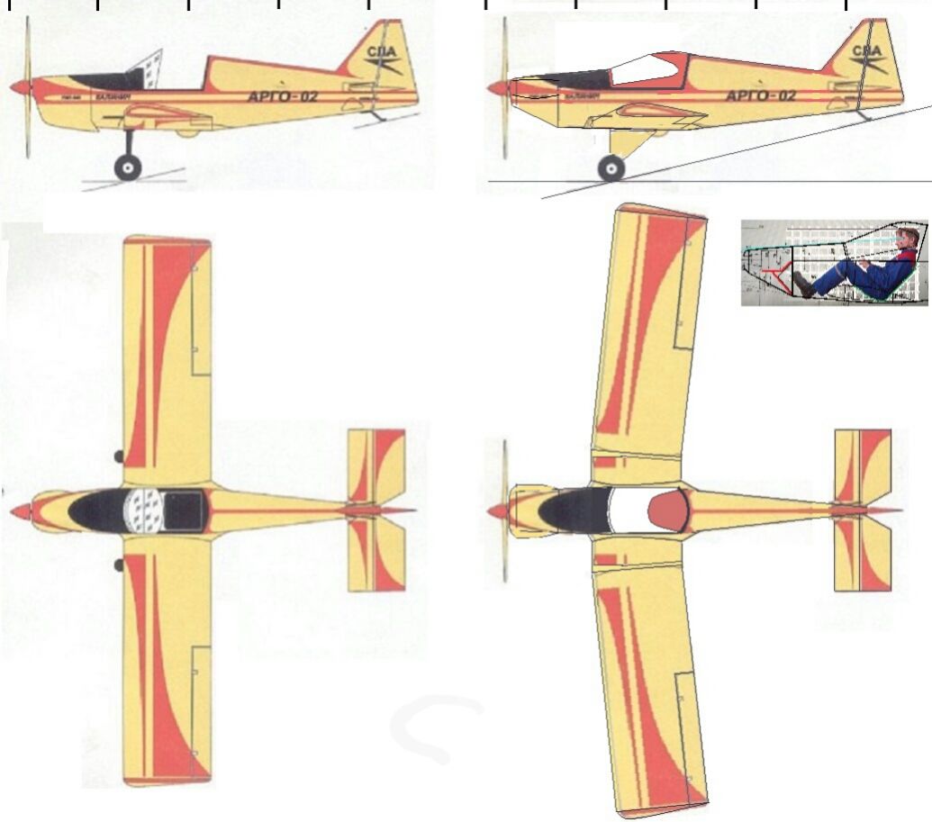

Почему центровку не подгонять стреловидностью консолей?Моторама короткая,вес не только не растет,но может и ниже стать т.к. крепление основного шасси смещается назад под лонжерон крыла.Градусов 6 сместят сах вполне прилично.
ВФил
Безусловно , и так можно. НО !Потребуется переделка узла стыковки с центропланом , при этом надо учесть увеличение момента на "скручивание" лонжерона.
Можно под вертикальный стыковой болт переделать передний узел как на планере МАК-15, так проще стреловидность получить, да и нагрузка уменьшаться на болты в древесине ЗНАЧИТЕЛЬНО. А V задать изгибом центроплана
ВФил
Наверно да. Существующий узел очень уж дерево терзает.

Ещё и центр тяжести крыла сдвинется назад и соответственно ЦТ самолёта. Так что можно и усугубить.
Да ну. Сдвинуть на 10- 5 % хорды это 5-10 см. При размахе 6300 это 3,5-7 град стреловидности.
Уменьшение плеча с 2,5 м до 2,4, уменьшит Аго на 4%. а именно с 0,5 до 0,48. А оно и так избыточно. Да еще и не забывайте, что не только Аго уменьшится, но и центровка вперед уйдет, что вполне связуется.
-NIK- , давайте порассуждаем с цифрами. Стартер + СТАРТЕРНАЯ Акб на 7а.ч. это не менее 7 ÷ 8 кг (Стартер Бурана 6кг.). Владимир утяжелил на 2.5кг , утяжеление за счёт удлинения моторамы - 0,5кг. Сравним ! Ваше предложение утяжеляет аппарат больше. Посчитайте центровку - хорошо сообразиловку дисциплинирует. --------------- P.S. "Володя" старше Вас , нет смысла это забывать.

Стартер с примочками будет весить 8 кг. Труба для удлинения рамы и смещения двигателя вперед на 100 мм будет весить 400 грамм. 500 мм, стенка 1,5 диаметром 20 мм.
