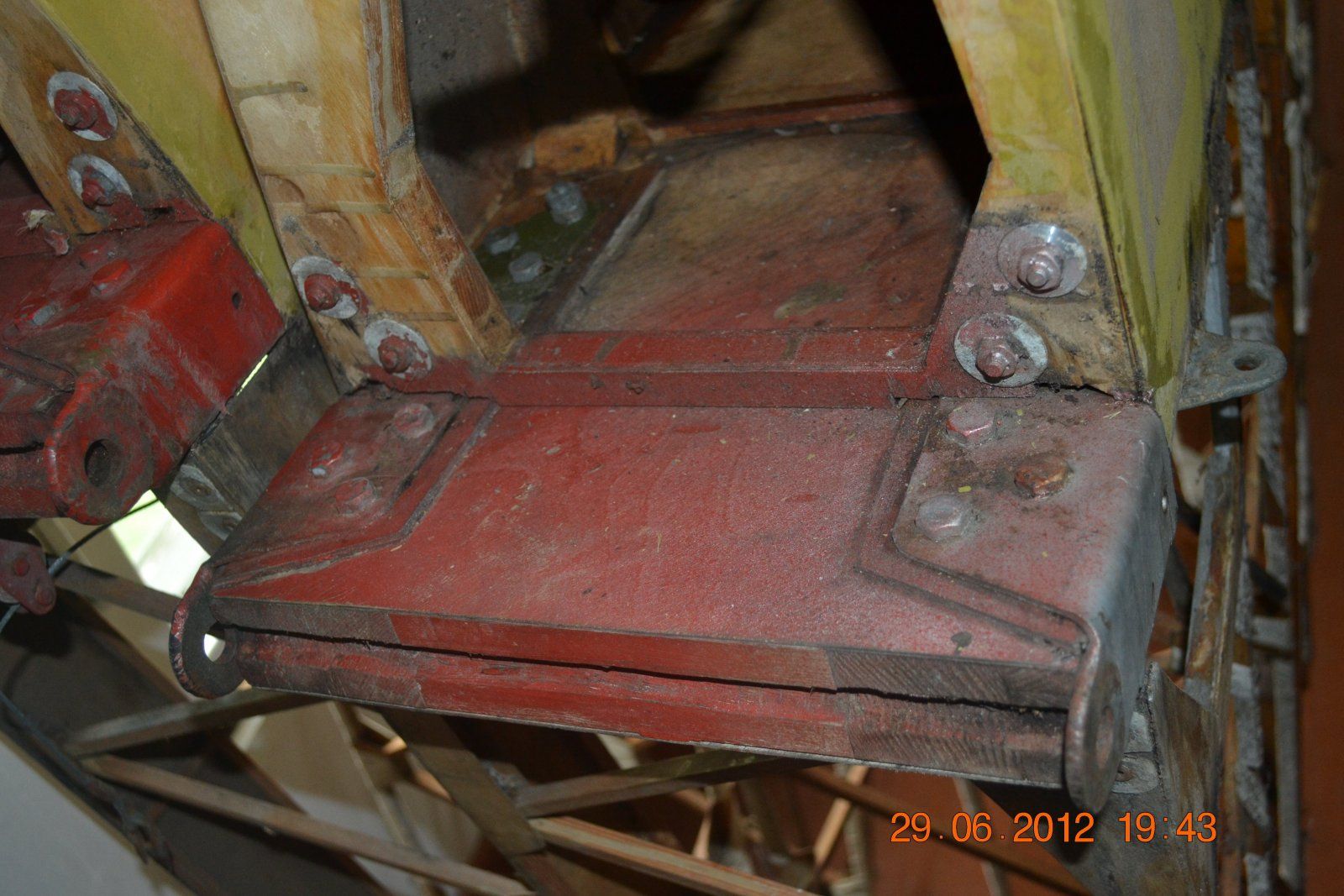

Можно под вертикальный стыковой болт переделать передний узел как на планере МАК-15, так проще стреловидность получить, да и нагрузка уменьшаться на болты в древесине ЗНАЧИТЕЛЬНО. А V задать изгибом центроплана
Извините, но я думаю, что уменьшит только на стыковочном болте. На болтах в дереве останется прежнее, они же на меньшей строительной высоте остаются.
