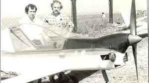

Да конструктор молодец, оттолкнувшись от опыта предыдущих поколений конструкторов ультралайтов и взяв какой то образец, в качестве примера (просто немог не взять), он сконструировал самолет под собственный вес и мотор, который тогда был ему доступен.
Должен сказать, что во время постройки Арго ( взлетел в 1987 г.) доступа к зарубежной тех. литературе и периодике, освещавших вопросы легкой и сверхлегкой авиации, не было практически ни у кого: поэтому, подавляющее число конструкций, представленных на первых слетах СЛА, были оригинальными, не имеющими сколь-нибудь близкого аналога. Достаточно сказать, что Квики А-8, произведшего фурор на слете в Киеве, был построен Юрием Яковлевым, фактически, по трем проекциям, увиденным в каком-то случайно попавшемся журнале. А единственным вменяемым мотором и был РМЗ-640, резко выделявшимся на фоне остальных вариантов - переделок лодочных, привод холодильной установки Шкоды и пр.
Поэтому, вряд ли следует искать прототип Арго: единсттвенны мотор и достаточные профессиональные навыки авторов позволили, думаю, разработать облик Арго на основании общих соображений , доступных материалов и технологий.
В те времена, к нам, на МЗ Сухого, приходил один самодел с фотографиями построенного исключительно из дюраля одной толщины, самолета. На вопрос о причинах, он ответил, что его дом стоит у автотрассы, по которой, в один прекрасный момент проезжал грузовик, с которого упала пачка листов того самого дюраля - вот, вопрос "из чего" и решился.

Остается только констатировать, что Арго это уже целый класс ультралайтов, для которых базовый Арго, послужил прототипом. И они связаны с ним кровным родством.
Арго далеко не ультралайт. И какое "кровное родство" у самолетов разных размеров и аэродинамических пропорций? по Вашему все одноместные низкопланы можно называть арго.
Вы чё пургу гоните
Вот грубить, не надо. Если бы конструкторы "арго", Евгений Игнатьев, Юрий Гулаков и Александр Абрамов продолжали дальше серию с улучшениями и дополнениями то да, они могли называть арго 03 и т. д.
Всем известно, что прототипом"жигулей" был фиат но все говорят жигули 01. 02 03 06 и т.д.

Вы, конечно, извините - но сравнили хрен с пальцем - конструкция Гамлета и близко не лежала к Арго. А если учесть, что во время первой публичной демонстрации Гамлета, Арго уже находился в постройке - этот факт свидетельствует, по меньшей мере, о Вашей невнимательности.Ну, прям - очень похожи: сравните еще конструкции элементов:
Фюзеляж - деревянный. Стрингеры из сосны, обшивка - фанерная, толщиной 1-1,5 мм. Передний трехслойный шпангоут, выполняющий роль противопожарной перегородки, из 0,5-мм дюраля с сотовым заполнителем. Капот двигателя стеклопластиковый. Остекление фонаря кабины из плоских панелей 2-мм оргстекла окантовано углепластиком КМУ-3. Для фонаря, открывающегося вперед, предусмотрен аварийный сброс.
Крыло стеклопластиковое, неразъемное. Его профиль Вортман EXS 02-196 модифицированный. По всему размаху крыла - навесной элерон-закрылок типа Юнкере. Угол поперечного V - 3╟. Обшивка отформована из двух слоев стеклоткани Т-10-80, волокна уложены под углом 45╟. Нервюры из пенопласта ПС-1-150. Элерон-закрылок из пенопласта ПС-4-40, его лонжерон из углепластика, обшивка из стеклоткани.
Возможно, Вы имели в виду сходство по признаку низкопланности и крыла без сужения - так, миллионы других типов имеют такую же схему: но разве у Арго крыло неразъемное по размаху, разве в нем применен стеклопластик и уголь; разве шасси с носовой опорой, а фонарь закрытый со сбросом?
Вы, конечно, погорячились - признайте этот факт и не усугубляйте дальнейшими возражениями. Я, ну очень близко знаком со всеми самоделками тех лет.

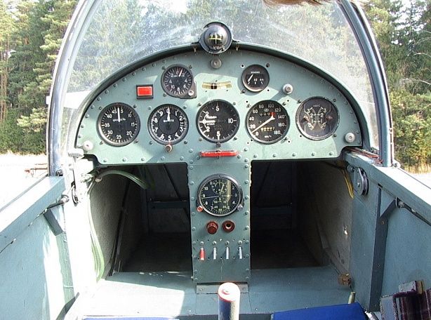

У Зотова приборка тоже не по феншую сделана по-вашему товарищ Самоделкин? Тоже много заклёпок? Это приборка всего-лишь - а не шпангоут 1-й, под мотораму.
Вот на примере Зотова, и расскажи нам, нафига они там нужны и что они там делают?
Хотя, хозяин -барин. ;)
Я для понту, могу и больше наклепать, да еще и с узорами!
Николай, я сегодня устал, завтра напишу. Речь собственно не о количестве, а о неправильном мышлении.Завтра выходной, постараюсь тебе кое что обьяснить. Если ты не против.;)

---- То есть делать силовой каркас, а потом " облепливать" его трубками для формы, не несущие никаких нагрузок и на эти трубки сажать капот.... для Вас это грамотное решение?)
А твой Зотов, таки юморист!
Николай, а ну перечисли все приборы установленные на панели.:)
