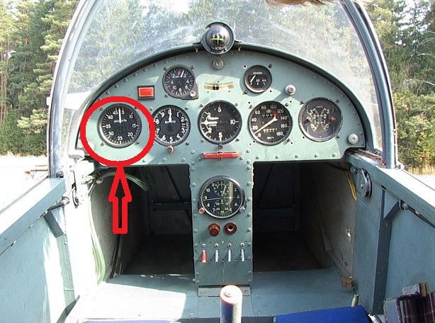

И какая там максимальная цифра? Этот самолет с полным правом можно назвать "Небесный тихоход" Больше 45 км/ч не летает.
Этот прибор, больше подходит под определение "тахометр". И расположение его рядом с РУДом логично.
Три основные прибора в центре УС, варик, и альтиметр. Слева и справа приборы не требующие постоянного контроля по приоритету.

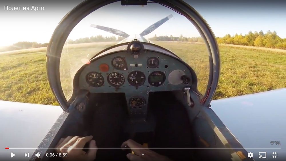

Снимались показания с редуктора, а он там был планетарного типа, когда еще РМЗ-640 стоял. И спидометр показывает обороты винта (если склероз не подводит))). Как сейчас всё организовано с Ротаксом-503 не в курсе. С этой модернизацией его не видел.
На видео видно

Тогда, ой! Толку от такого УСа мало. Да и "тахометр" не айс. На крайней фотке видимо уже комбинированный электронный прибор поставил для двигателя. И температуру и тахометр в одном приборе.

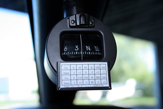

Скажите, кто знает, на компасе есть подстроечные винты. Кто нибудь подстраивал его, или это завод делает и трогать их нельзя?
Подстраивается девиация непосредственно на самолете. Ориентируют самолет на площадке по сторонам света и при рассогласовснии показаний подводят картушку в "0".
Я так понял два раза, с севера на юг и с запада на восток. Там ведь два винта.
В наших краях ничего не подстраивается, не пилотское это дело настраивать приборы. Просто пишется карточка поправок и ставится возле компаса, на многих самолетах даже специальные рамки для нее есть. Делается это через определенные промежутки времени и на карточке ставится дата проверки.
