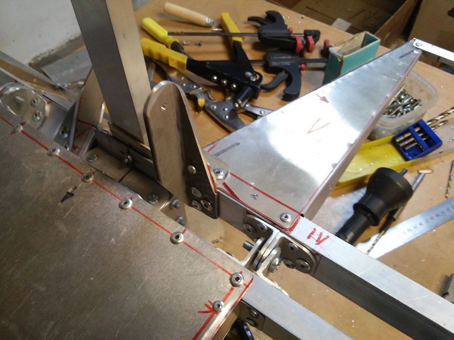

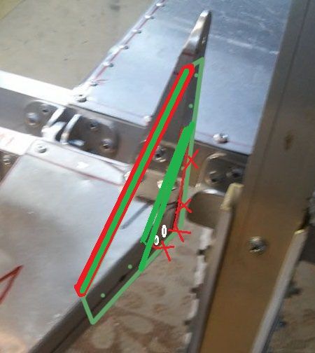

К передней стенке лонжерона руля высоты, сделанному из алюминиевой профильной трубы 30х15х1,5 мм приклепан алюминиевый уголок 25х25х2,5мм. Заклепки работают на отрыв.
А может фотку кинете? Тогда понятней будет что, и как работает на отрыв. Может и посоветуем что полезное.

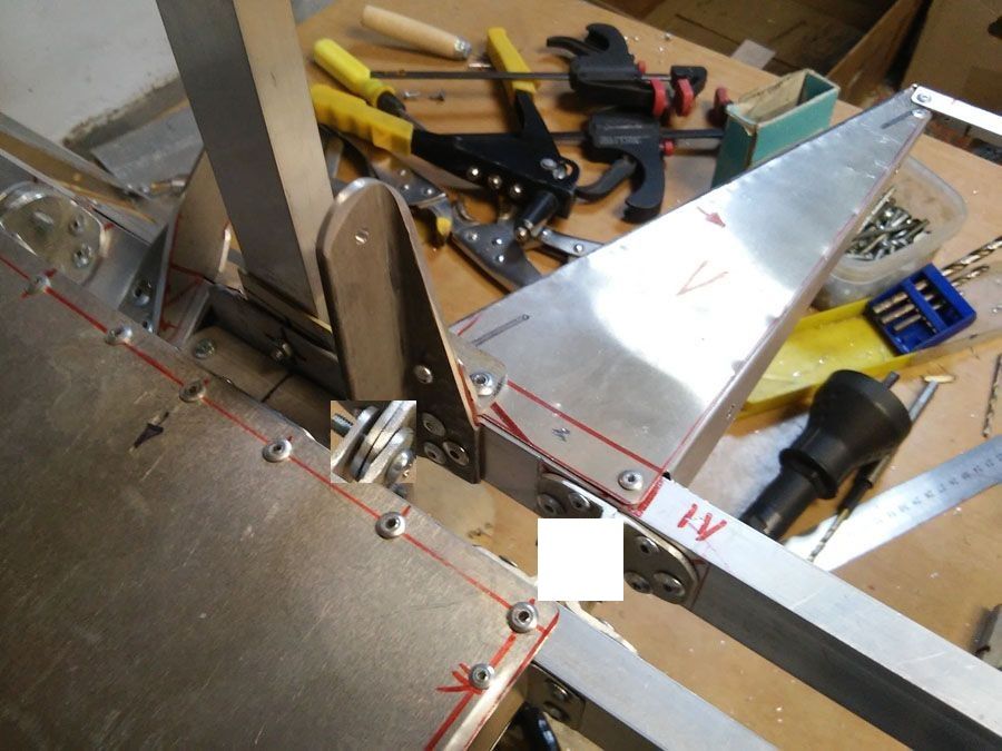

Вот фото. Внутри профильной алюминиевой трубы 30х15х1,5мм, в районе крепления качалки вставлен П-образный усилитель согнутый из ал.листа толщиной 1 мм. Сзади качалки к верхней стенке трубы приклепан алюминиевый уголок 20х20х2,5мм. И еще я ошибся в толщине качалки, она сделана из уголка 25х25х3 мм.

Лучше было бы на нервюру у кронштейна навески приклепать.

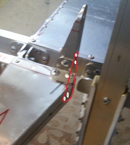

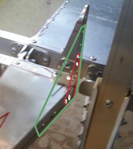

Приклепаю как показано на фото алюминиевую пластину толщиной 0,8 мм, веса практически не добавит.
Тогда на диагональной стороне надо отбортовку миллиметров 10 сделать. Такая толщина будет неустойчива на сжатие, а угол отрезать, он нагрузки не несет. А на отрезаной стороне тоже отбортовочку поменьше, миллиметров 7.

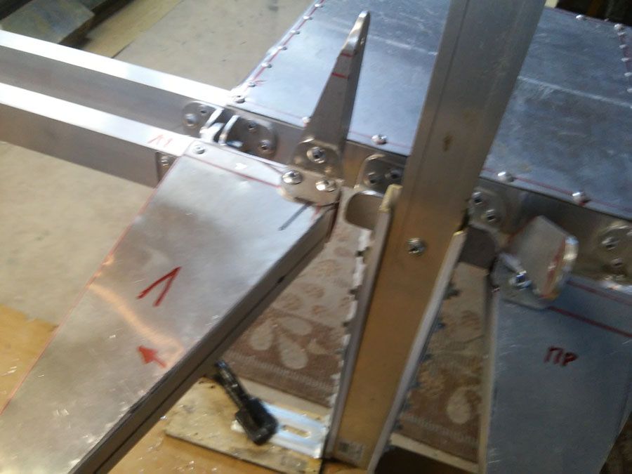

Вначале продумывал вариант совмещения качалки с узлом навески, но тогда тяга руля высоты шла бы не параллельно к плоскости вращения качалки РВ. Этому еще мешает узел навески стабилизатора.
Рассчитываю по нормам АП 23. Усилие на РУС по крену и тангажу взял 35кгс. На тяги РВ и элеронов передается усилие 35кгс х 4(передаточное число 1:4)=140 кг. Кабанчик РВ тоже является рычагом, с передаточным числом 1:3, т.е. усилие на отрыв заклепок будет 140 кгс х 3 =420кгс. Заклепок диаметром 4,8мм установлено 4 шт, 3- алюминиевые, 1-нержавеющая. Разрушающая нагрузка на отрыв алюминиевой заклепки диаметром 4,8 мм - 170 кгс, нержавеющей заклепки - 500 кгс. В сумме получается (170 кгс х 3шт) + (500 кгс х 1 шт) = 1010кгс.

Посмотрел фото - это не качалка , а "кабанчик" РВ. Качалка - это та что на фюз. крепится в районе стабилизатора.
Усиление сзади кусочком уголка - сомнительное решение, косынка нужна как вам нарисовали.
Я бы так сказал - может по прочности и пойдет на первые 5-10 вылетов, но не более. Там соединение будет расшатываться в заклепках + угроза трещин в уголке сзади который усиливает.

Косынку собираюсь сделать (как на фото), веса не добавит, а надежность повысится. Угроза трещин в уголке сзади конечно есть, но не через 5-10 вылетов, т.к расстояние от стороны уголка приклепанной к лонжерону РВ, до места крепления качалки всего 7,5 мм.
