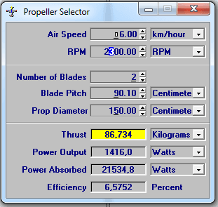

Вот прогнал в пропселекторе винт диам. 1,5 с шагом 0,9м
На винте 2300 об/мин. При оборотах 2400 уже тяга 94кг получается при потребной мощности 24,5 квт.
Вы в двигателе доводки какие нибудь делали?
Может мотор крутящий момент не додает?
Достаточно близко. А будет еще ближе если шаг поставить 0,96.

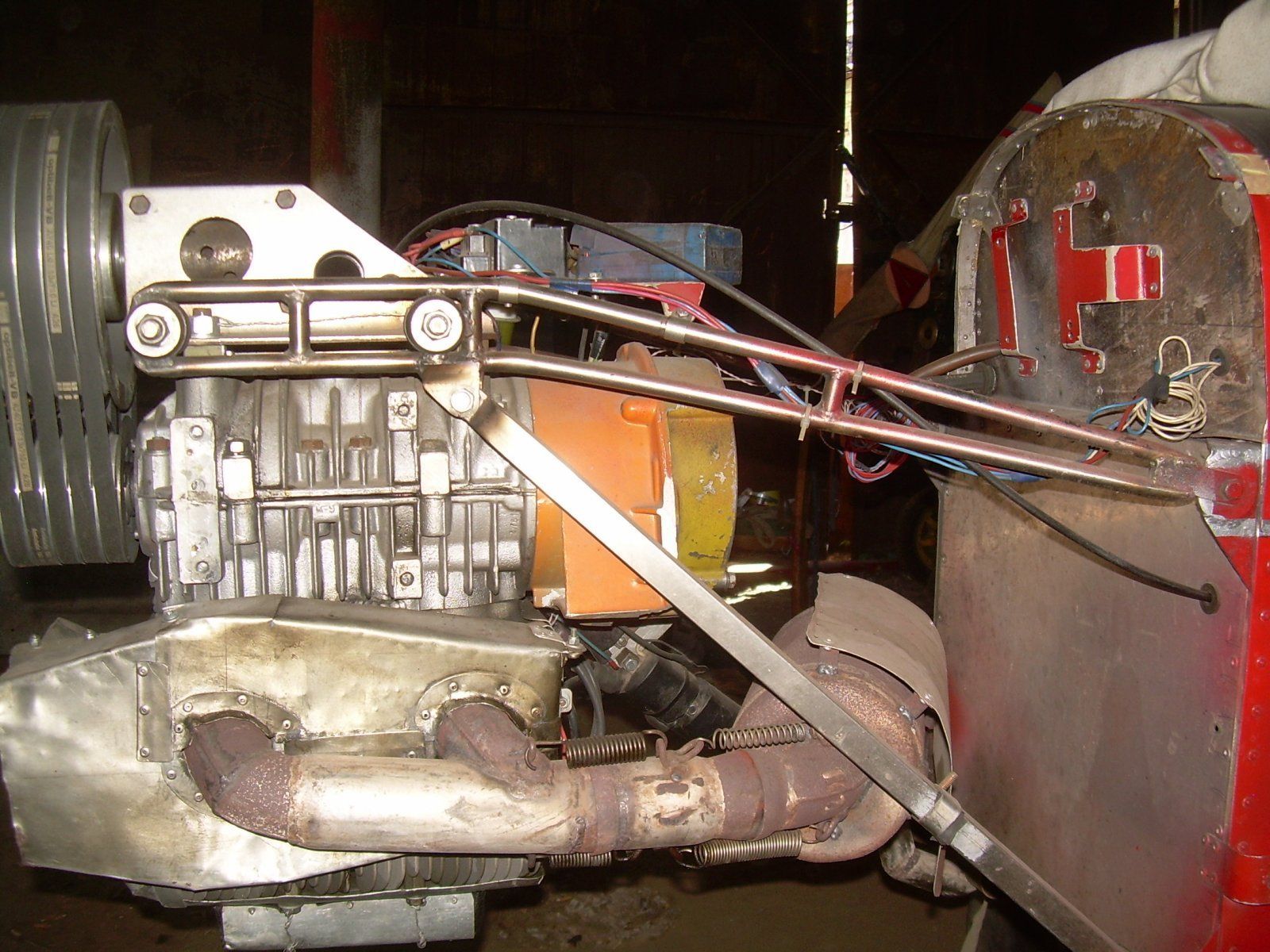

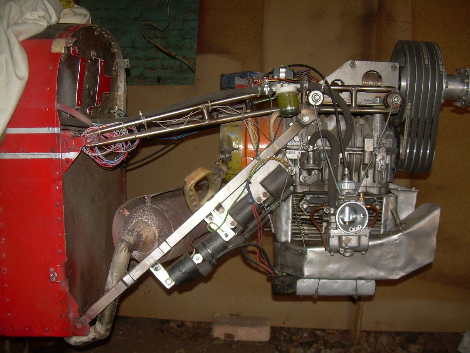

Двигатель РМЗ-640,
картер доработан под 4-х канальную продувку цилиндров,
2-х контурное зажигание,
1 карбюратор MIKUNI.
бензин А92.
На стопе число оборотов около 4850 об\мин. Не перегревается. Какую выдает мощность- а кто его знает.

Здесь с шагом 0.9м винт на стопе уже в желтой зоне. Это значит уже на близком к критическому обтеканю профилей.
Если шаг 0,96 то, возможно на стопе уже в красной зоне, поэтому и тяга чуть меньше 80 кг. Тогда все сходится. Вечером еще поиграю с пропселектором с шагом 0,96м.
Только мне надо передаточное число редуктора, чтобы знать обороты на винте.

Дорогой Дедуля! Думаю, у тебя тесноват выпуск. Покажи пожалуйста фото всей выпускной системы и что у ней внутри!
