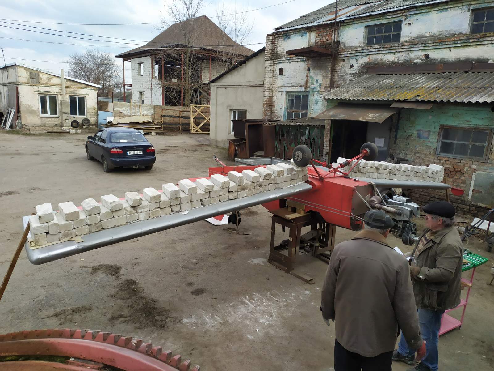

Зачем мучаете самолет он уже проверен полетами?
Готовимся к отработке виражей до 60 град., а это перегрузка 2G. (А в уме держим запас еще и на сваливание)
Проверили прочность практически, но на земле.
В предыдущих полетах перегрузки более 1,2-1,3G не было.

Я бы тоже не советовал с 40 л. с. делать витражи более 45 градусов мощи не хватит , не удержитесь в Г. П., соскользнете. С 50 ю л. с. и то напряжно.

Присоединяюсь к предыдущим высказываниям, Арго это не пилотажная машина, а крены более 45 гр ему противопоказаны, да и к чему это.
Да ,а если пойдет снижение то и 2 единицы не будет.Вы даже выше тройки загрузили от 60-70% размаха консоли распределение падает по параболе.Но это и хорошо т.к учтется случай отклоненного элерона.

Нет Арго может делать пилотаж, для него это не проблема , но только если он посчитан и сделан с учётом на эти нагрузки и мощьность мотора соответствует этой задаче. Я на своём делаю витражи в 60 градусов без особых проблем, но мне хватает запаса мощности мотора в 64 л. с. добавить на вираже, а у них нет, предел 45 гр. Рисковать не стоит. Если мотор поставят помощь ней, то почему бы и нет.

Может не надо? Мощности явно не хватит удержаться в таком вираже.:)
Какой угол V крыла? Как-то выглядит большим.
К крену в 45 гр. будем подходить не торопясь. Вдумчиво. Осторожно.
Не будет хватать тяги, добавим снижением.
Угол V - 4 град. на плоскость. Плюс по 1,47 гр. от перегрузки 3G.
