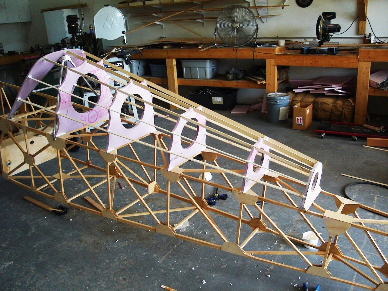

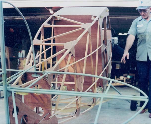

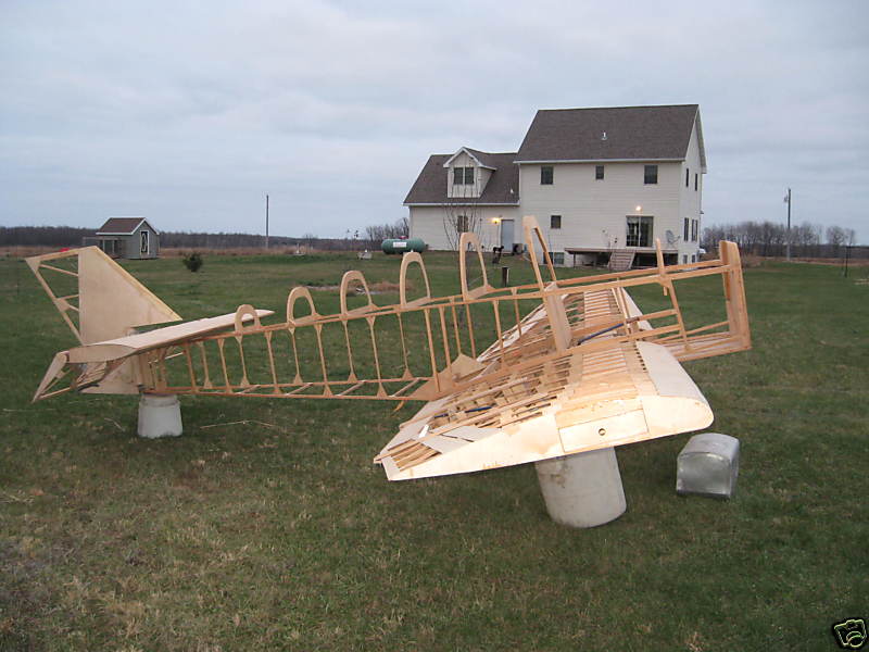

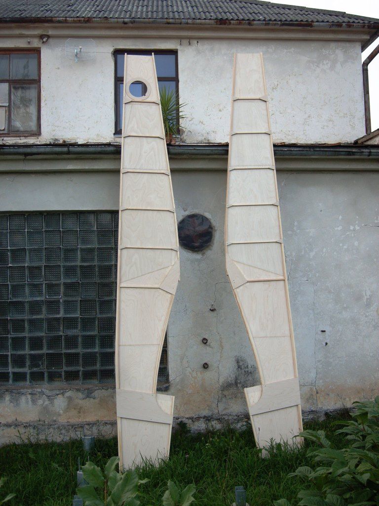

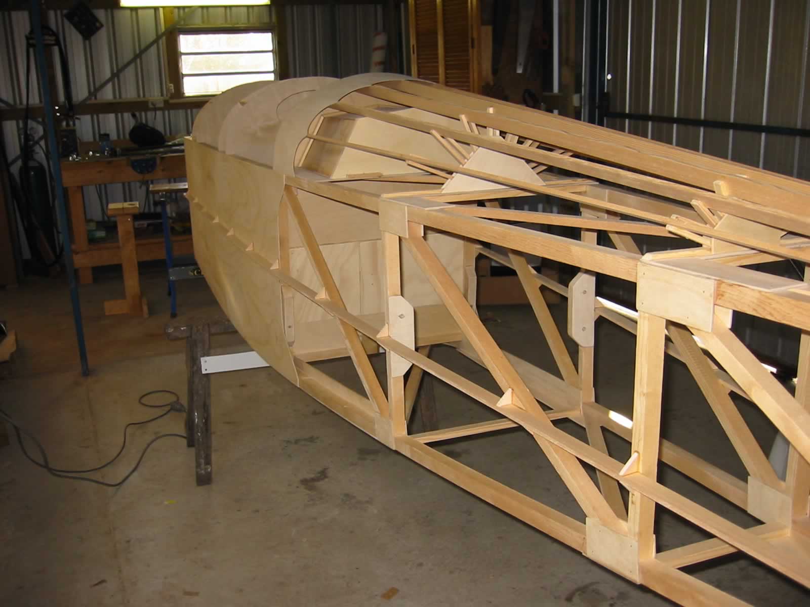

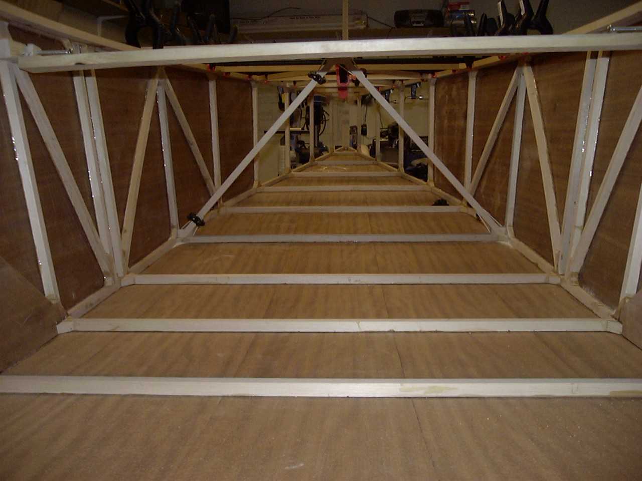

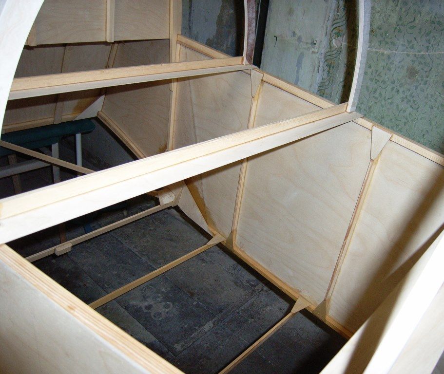

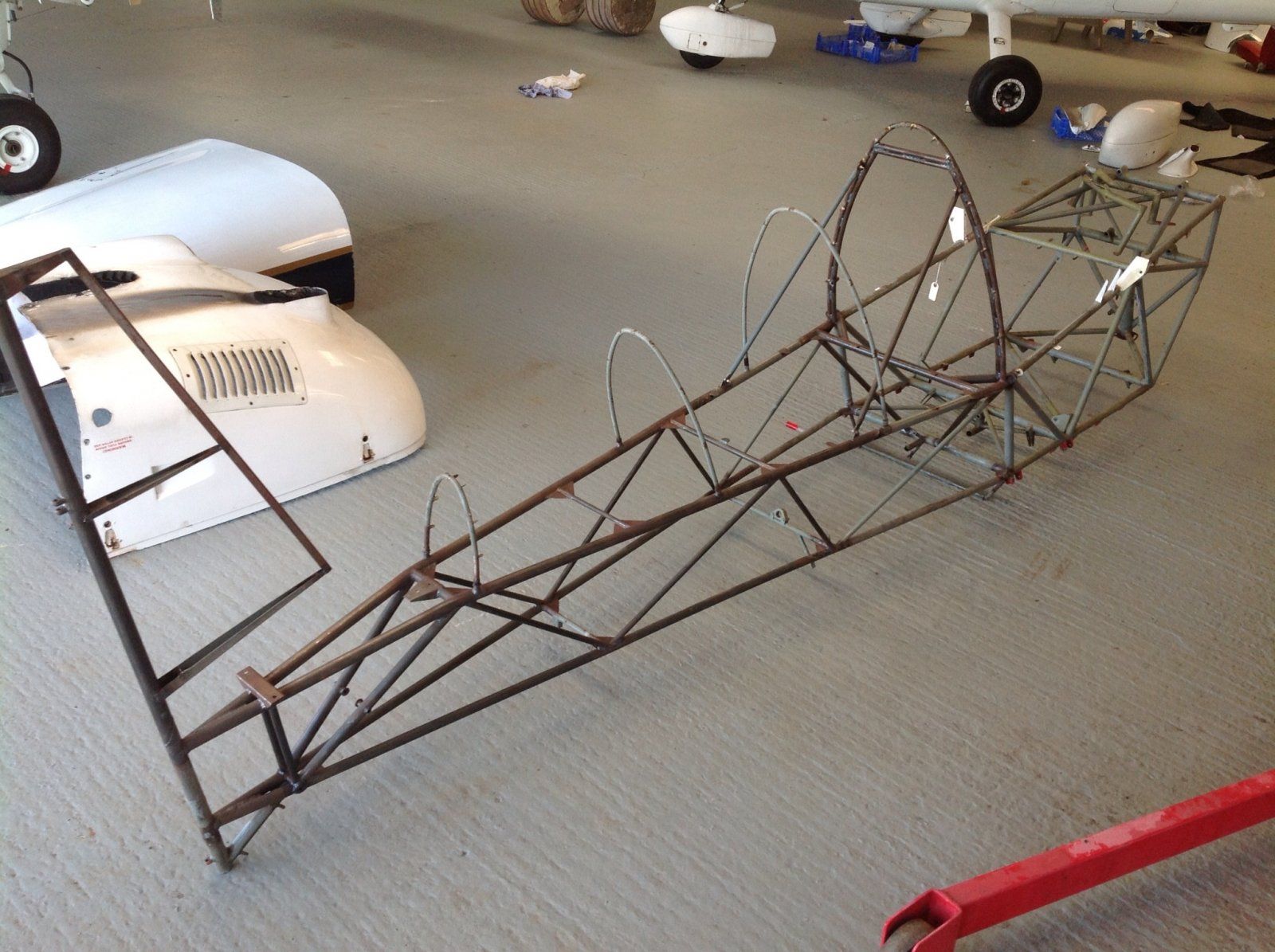

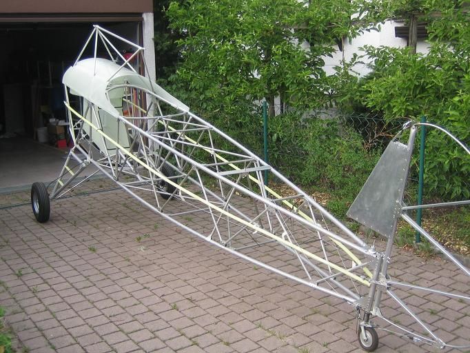

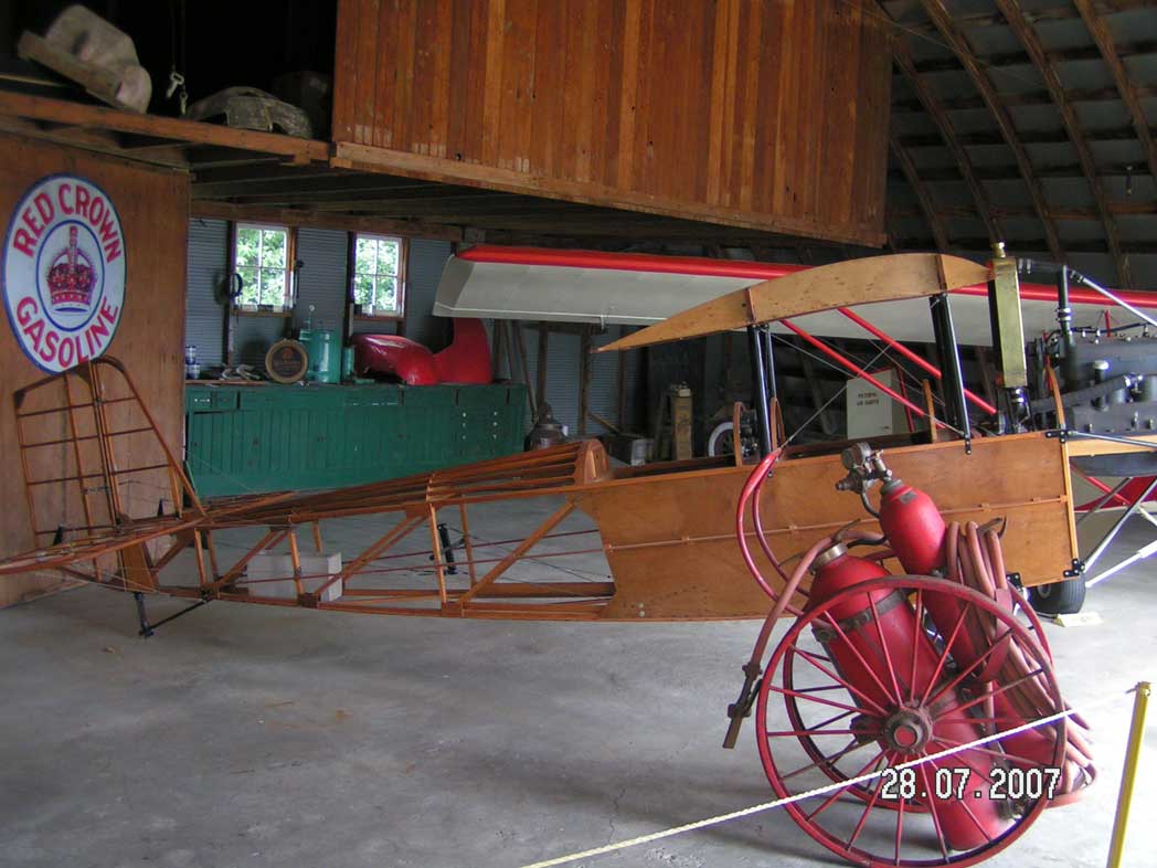

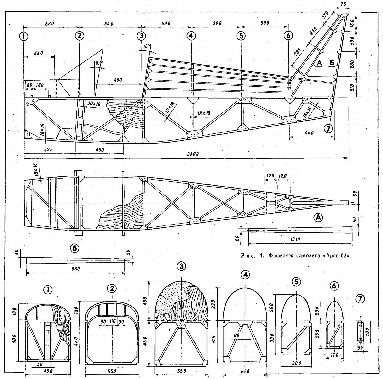

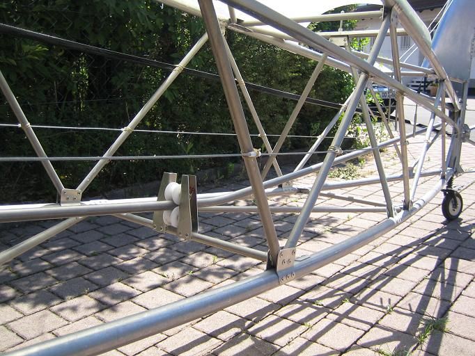

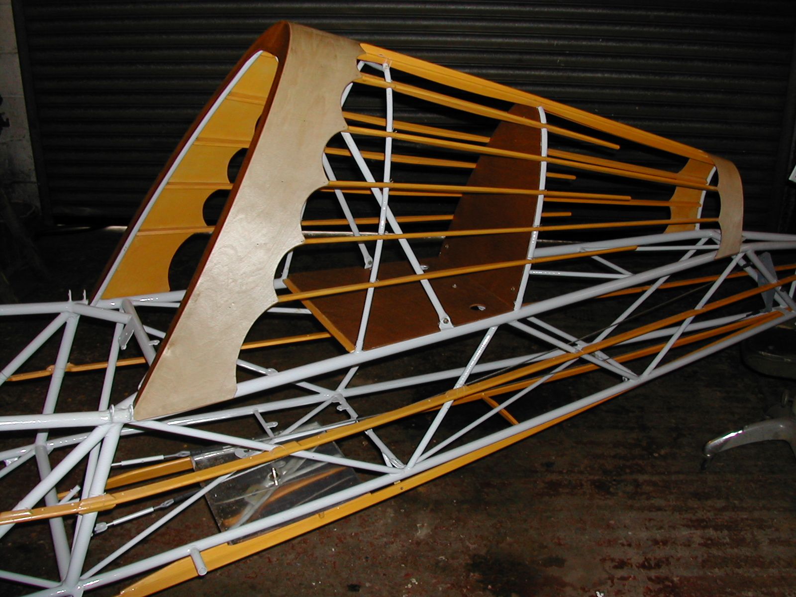

Вопрос к профессионалам и строителям. Некоторые самолеты самодельные с коробчатым фюзеляжем имеют диагональные распорки поперек фюзеляжа, другие нет(Два верхних фото), либо одну ( как на двух нижних фото). На сколько они вообще нужны на самолетах типа Арго? Кручение ведь мизерное

Диагонали не ставятся если бока потом будут обшиватся фанерой. Поэтому и вертикальные рейки меньше сечения. Если только тканью, то крупнее сечения и обязательно диагонали.
На примерах на фото при нагрузке балки вдоль диагонали шпангоутов произойдет деформация шпангоутов - они начнут складываться. (Достаточно мысленно заменить точки крепления стержней шарнирами.)
Стержни ферменной балки должны работать только на сжатие-растяжение. В плоскости шпангоута тоже самое, должен быть стержень, образующий треугольники или две растяжки. Пример - тот-же АРГО

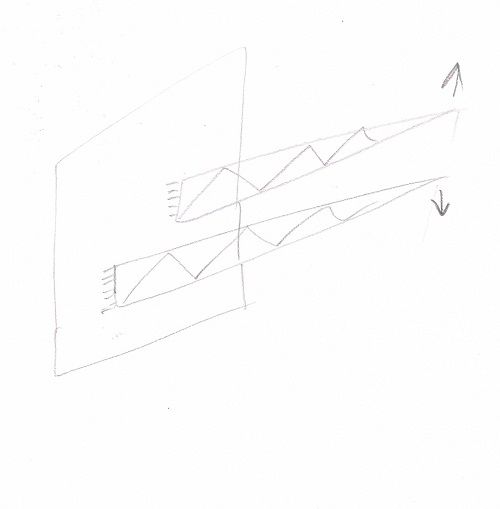

Фанера там совершенно не причем . Ее прекрасно заменяют диагонали в плоскости вертикальных и горизонтальных боковин. и если все боковины по отдельности держат требуемый изгиб возникающий при кручении, то так ли нужны диагонали поперек фюзеляжа? Их просто нет на множестве самолетов и с тряпичной обшивкой. Проведите аналогию с двухлонжеронным крылом
Вижу. Эта фанера держит лишь диагональ в плоскости самой боковины. Кручение между боковинами оно не держит.
Фотки выше видите, без фанеры и без диагоналей связывающих боковины между собой?

Вижу. А вы фотки выше видите, без фанеры и без диагоналей связывающих боковины между собой?
Понял Ваш вопрос. Если не приладываютса силы, работающие в непосредственно диагонльном направлении в фюзелаже, то не надо. Сдвиг, кручение и изгиб держит имеющиеся конструкция.
Lapshin
Прямоугольная, или иная четырехугольная коробка (без разницы - ферма, или монокок) будет держать кручение в тех случаях, когда оба крайних сечения зафиксированы, без разницы - диагоналями, стенками, либо жесткой рамой, способной удерживать форму. Все.

На Минимаксе есть и фанерные уголки по бокам шпангоутов и диагонали. На двухместном Йоделе нет ничего из упомянутых. Диагональнные нагрузки распределяют изгибающее составляющее боковых стенок. Без лишних элементов.

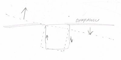

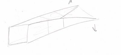

Верно да, если каждая боковина держит изгиб, то зачем их диагоналями связывать
При кручении крайние сечения превратятся из прямоугольников в параллелограммы. Возьмите спичечный коробок, выньте из него коробку со спичками и убедитесь в течение 6-и секунд.
конечно. но был вопрос про промежуточные сечения, а не о местах приложения сил-заделке оперение и крыла. Выяснили, что в промежутке-диагонали лишние

На Ёделе эти функции выполняет перекрестно выполненная обшивка лонжерона и фанерный лобик, мощные полки.
Я так не сказал?
В местах сосредоточенных сил сечение должно быть зафиксированным - раскосами, стенкой, или просто рамой - без разницы.
