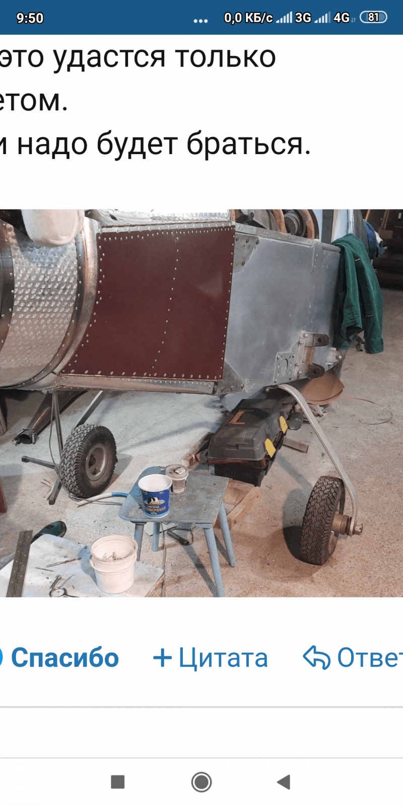

Я ведь объяснил, для чего я так сделал!
Только лишь для того, чтобы меньше места занимать колесами в ограниченом пространстве мастерской. Переставить их дело пяти минут. Ну а истина познаётся в сравнении. По крайней мере есть реальная возможность попробовать порулить по полосе и в том и другом варианте.
Не попробуешь как узнаешь. Но это только следующим летом.

Такая рессора (с колесом внутри) будет намного жёсче. Крайняя треть такой рессоры вообще не работает, и даже будет гнуться в обратную сторону.
Я вот не понимаю вообще из-за чего весь этот сыр-бор. Колея может быть любой.
А что мешает сделать рессору шире и сделать ту же колею, что была изначально?
Подобрать соответствующую взлётному весу жесткость!
В том и дело, что моменты от осей, изгибающие концы рессоры, будут действовать в противоположном направлении и частично компенсировать сдвиг колеса при бжатии подвески. Ведь при ходе подвески колея расширяется. Происходит боковое проскальзывание колеса с какой то одной стороны, на которую нагрузка меньше и поднимающееся колесо, которое нагружено больше, (кочка или небольшой крен,) приводит к боковому толчку самолета и усугублению крена.
При расположении колеса внутри рессоры, этот эффект нивелируется обратным изгибом конца рессоры.
Кроме того, благодаря большей длине рессоры при той же колее, ход подвески будет больше и мягче.
Недостаток у такой рессоры с таким положением колес и той же колеёй один. Рессора длинее, а значит и тяжелее.

Прекрасно понимаю к чему Вы стремитесь. Сам тоже не люблю когда при ходе подвески колея гуляет. Но чтобы заработало как Вы хотите, нужен другой профиль рессоры. Конкретно эта расчитана на равномерный изгиб в одном направлении. Ну или пыталась рассчитываться )))

А вы нарисуйте расчётную схему и эпюру моментов . Там станет понятно что и как работает, и можно оценить насколько жёстче.
Да, с этим согласен полностью. Профиль должен быть дугообразный, как я нарисовал на том рисунке выше.
Но ничего не мешает погонять по полосе и сравнить, как поведет себя такое положение колес. Даже сейчас в мастерской, нагружая рукой чувствуется податливость подвески, что я не замечал когда колёса были снаружи.
Так что всё не так однозначно. И спорить тут пока не о чем. Можно только предполагать, как поведет себя подвеска с колесами внутри рессоры.
Чем больше тут прений по этому вопросу, тем больше оснований проверить и выяснить всё на практике.
Тем более, что это вообще ничем не грозит и не влияет на ЛТХ.

Вставить в проушины рессоры трубу и на концах снаружи или внутри рессоры колеса. Получится постоянная колея без наклона колес.
И даже в этом случае рессора будет работать, хотя и будет конечно значительно жестче из-за прямых участков.
Так, НЕ РАБОТАЕТ, или БУДЕТ ГНУТЬСЯ...? Если будет гнуться в любую сторону - значит, работает: не так ли?
А если оказывается жестче - значит, потребная толщина меньше- не?

Не будем ставить диагнозы по интернету. Хозяин рессоры покатается, расскажет.
Физику в школе учили?
Хозяин покатается и расскажет о поведении единственного варианта из бесконечного числа возможных - а самая элементарная прикидка позволит отмести из них подавляющее число непригодных. И эта прикидка показывает: какая часть, насколько и в какую сторону гнется и сколько воспринимает энергии.
