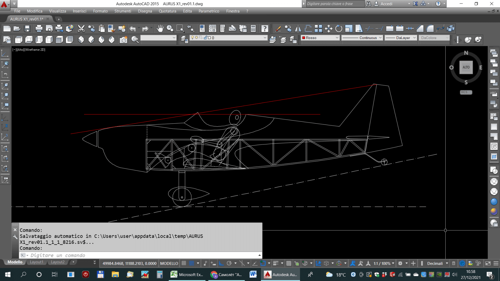

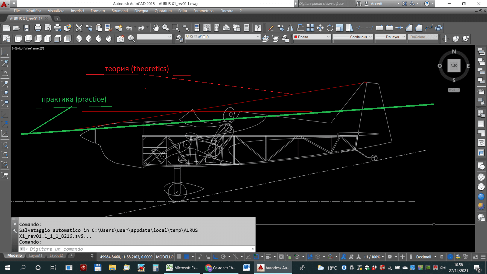

Что защищает пилота при капотировании?
What protects the pilot when the airplane hood is full?
Спасибо за ценные советы. Я надеюсь, что вы и дальше будете мне дарить.
Хотя у меня есть свои убеждения:
Первая мера безопасности - иметь небольшой вес и тяжелую дугу!
Тогда ... Самолет с колесом под носом = "модель самолета для женщин".
Самолет с хвостовым колесом = "модель самолета для человека".

Аурелио, осмелюсь предложить свои соображения по компоновке - можете принимать их во внимание, можете - нет: но они имеют очевидные резоны.
Сопротивление самолета с открытой кабиной сильно зависит от расстояния между козырьком остекления и гаргротом: чем оно меньше, тем меньше сопротивление, а значит, выше качество, скорость и скороподъемность. Поэтому, функцию дуги безопасности при аварийной посадке правильнее всего отдать передней части гаргрота, а форму придать как тень от головы, находящейся в непосредственной близости от гаргрота. Козырек следует делать подобного сечения и формы, расположив его как можно ближе к носу - для входа-выхода в кабинет и из него, козырек надо делать сдвижным, или откидным - как на Ульфе у ikono. В этом случае, после капотирования, при движении хвостом вперед, козырек с мощной дугой не станет ковшом экскаватора, нагребающем полную кабину земли.
