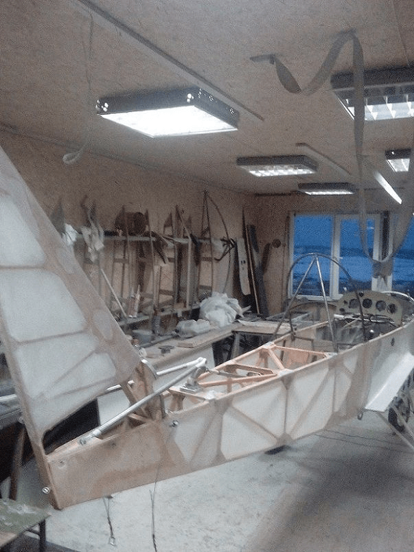

Серия на базе "арго", но это уже будет не арго) Я думаю вы измените свои взгляды насчёт чертежей, если вы ростом от 180. Я считаю что изначально нужно было предупреждать читателей журнала, в котором публиковался данный аппарат насчёт ограничений по росту пилота. Я делал макет по чертежам, пытался в него втиснуться и крайне не советовал использовать данную компоновку в самолёте под категорией "экспериментальный" (в кой он и является) , поскольку покинуть самолёт в полёте почти невозможно. Те старые видосы с оригинальными размерами испытывали "щупленькие " пилоты, все же остальные что-удлиняли, делали выше приборку.....
Ник -вы не правы. Во мне 1.84 м и я далеко не щуплый. Кабина в моем аппарате ( размерность) ровно по размерам из журнала МК. Ничего я в ней не удлиннял от 1 - 4 го шпангоута, только чуть приподнял приборку и верхнюю планку 4-го шпангоута отодвинул тоже чуть назад , и представляете прекрасно , вполне комфортно и удобно уместился, по вашим словам, в кабине для коротких и щупленьких - парадокс . Видать художник -художнику рознь.
Ну так не удлиняли, а в высоту увеличивали. В любом случае это уже не 1в 1 как в журнале. Ну можно скрючившись и в лезть как шпротина, если вам так хочется. Только как покидать в случае чего и как парашют ещё уместить за спиной....

И высоту ничего не увеличивал, я же написал, кабина в точных размерах МК, только сама приборка чуть приподнята, а как я там умещаютсь, посадка и высадка есть в видео выложенное мной здесь, не поленитесь, посмотрите их. Вполне комфортно и садиться и вылезать из неё. Есть самолёты в больших размерностях, но посадка в них и высадка из них более проблематична чем в Арго.
Алексей,при всём своём уважении к Вам,как не просто строителю, но и пилоту летающем на построенном своими руками,но всёж слукавили. )). Говоря что Вы делали строго по чертежам,ни чего не изменяли,но при этом подняли приборку и сдвинули спинной шпангоут назад(помнится Вы говорили на 100 мм и стул усадили на заднюю стенку крыла)? ) Потому Вы и поместились ). В чём не прав Ник,если Вы сделали всё как он сказал?))
И вопрос Вам,какой это 4 шпангоут? И как можно сместить только верхнюю планку шпангоута?не смещая и диагоналей шпангоута? Насколько помнится у Арго 1- это ПП,2- где располагается приборка,3- спинный шпангоут или шпангоут непосредственно за спиной пилота.
Я понимаю общую неприязнь к Нику,но давайте ж по существу ему отвечать где он прав или нет, ,не вводя в заблуждение других строителей Арго и не только).

Алексей, вы изменяли размеры проёма между приборной панелью и нижней части лонжерона для протискивания ног. + изменили положение шпангоута (как уже только что сказали, я уж не стану выискивать ваши сообщения прошлых лет), из-за этих переделок голова поднялась высоко над фюзом, поэтому сделали громадный фонарь. + моторама длинющая как у крокодила - и мы это уже обсуждали.... И спрашивается где тут 100% оригинал с чертежами? Вы там с одной моторамой столько нагородили, что от оригинала остались рожки да ножки.
Вы даже не уложились по центровке с оригиналом, что и привело к "колхозу" с моторамой. А всё потому что аппарат делался под щуплых пилотов, похожих на Ленина)

Ошибся, описка,не 4 -ый , а третий шпангоут. Блин, ребята ленитесь посмотреть, отлистать немного назад, ну где я передвигал назад на 100 мм верхнюю планку 3-го шпангоута, все стоит на своих штатных местах, переделка заключалась в том, что я удалил верхнюю деревянную реку, и на её место крепления установил изогнутую дужку, что и дало мне возможность отклонить спину назад, а не сидеть колом вертикально, что в оригинале мешалось. А все шпангоуты остались на своих штатных местах в вертикальном положении, как в оригинале. И размерность между этими шпангоутами я не менял, как в МК.
Приборная панель не является кабиной , ( разговор идет о размерах кабины от 1-3 го шпангоута) , а лишь местом крепления приборов контроля , и от перемещения её в каком либо направлении не является переделкой кабины, а лишь делает более удобным перемещение ног в пролёте.
