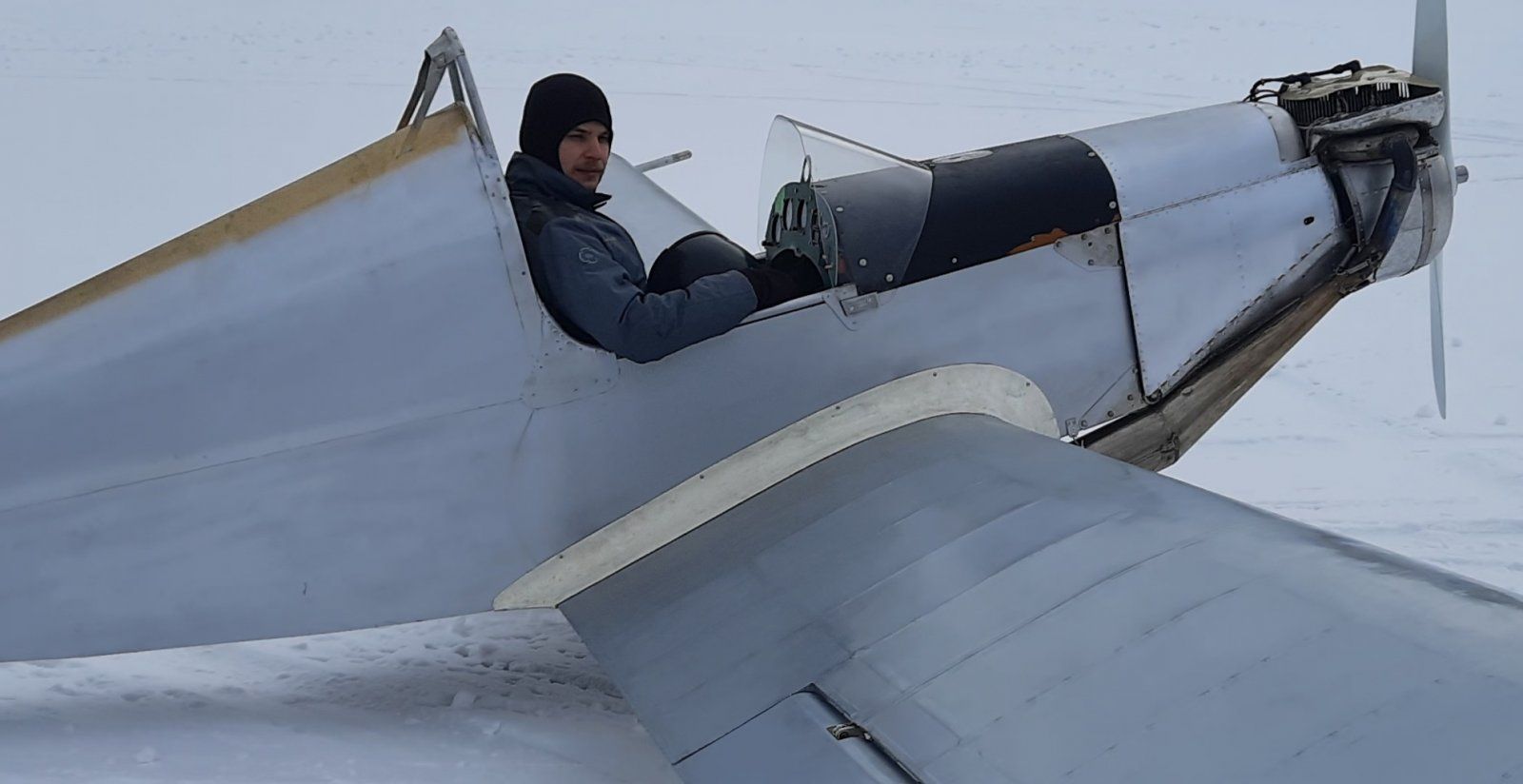

По поводу исходных, скажем так "эскизов" Арго. На самом деле их можно считать базовыми для нормального пилота. И если не трогать 3 шпангоут, то подвинув вперёд пятую точку с сиденьем немного изменив наклон спинки и подняв приборку то влазить него вполне удобно и сидеть. комфортно.
Если сделать хорошую защитную дугу за головой, и сделать дутый фонарь, как у вас Алексей, то и задний аргрот можно ниже плеч сделать, но при этом с дуги сделать прозрачный стекатель. Хотя обзорность и улучшится в некотором смысле, но вертеть головой на 360 градусов все равно не будешь. Не истребитель всеж таки. Однако вид будет наверно более гармоничный, чем полностью закрытый гаргрот от головы.
Вес хвоста можно и нужно снижать даже в исходном варианте. Тогда с одновременной подвижкой пилота вперед и установкой передней стойки шасси, можно и легкий мотор далеко вперед не выносить, получив более короткую и лёгкую мотораму. Все эти мероприятия дадут примерно минус 20 кг веса
В 115 не вложишься, но к 140 кг, вполне реально подойти.

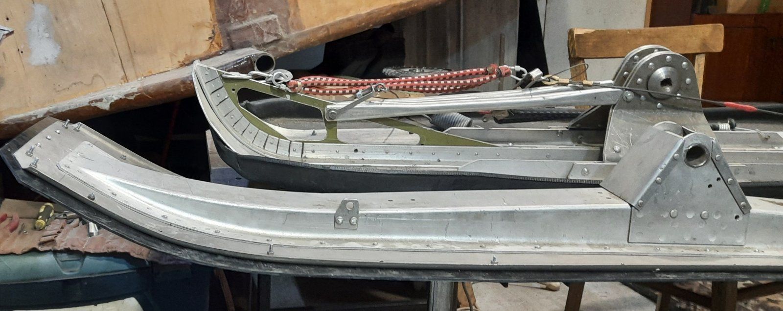

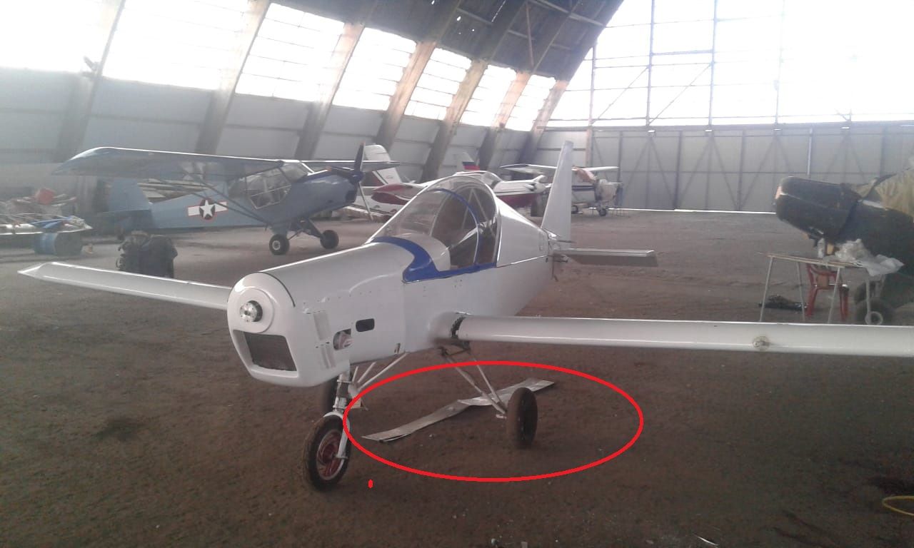

И еще, я все таки за безредукторный буран для него, но основательно переработаный. С 4 канальной продувкой. В воздухе он быстро набирант скорость, при том, что у мотора еще большой запас по оборотам. Лыжи которые у меня были (Смоделкин подарил) немного не правильно сделаны носки.
Слишком круты, с малым радиусом закругления. Поэтому создавали значительное сопротивление на разбеге и разбег был около 200м.
Отрыв на 90 и через какие то секунды уже 110.
argentavis
Я люблю строить махолёты!
Вот правильно сделаный носок, на переднем плане и та лыжа, на которой я подлетывал.
При этом вес моей 9кг штука.
изначально были тяжелые, да еще пришлось снегоходные расширители 6мм толщиной наприкручивать. Теперь на аэросани пойдут.
Вес Серегиной 4500
Разница видна не вороуженным взглядом.
Сейчас обшиваю пластиком лыжи для самолета Сергея. Скоро продолжим полёты с ним по коробочке и проходы над полосой.

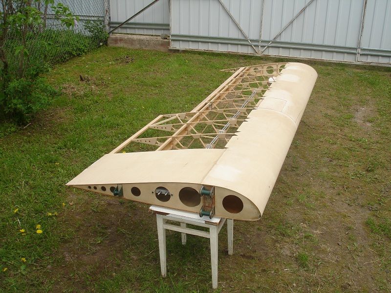

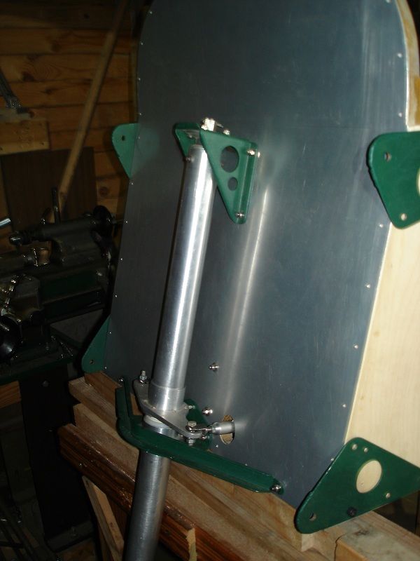

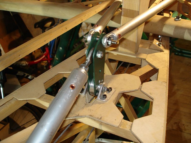

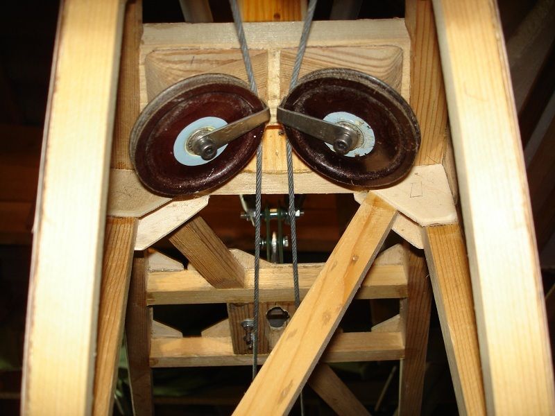

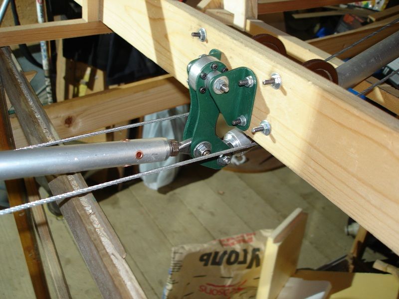

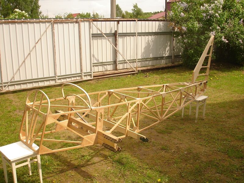

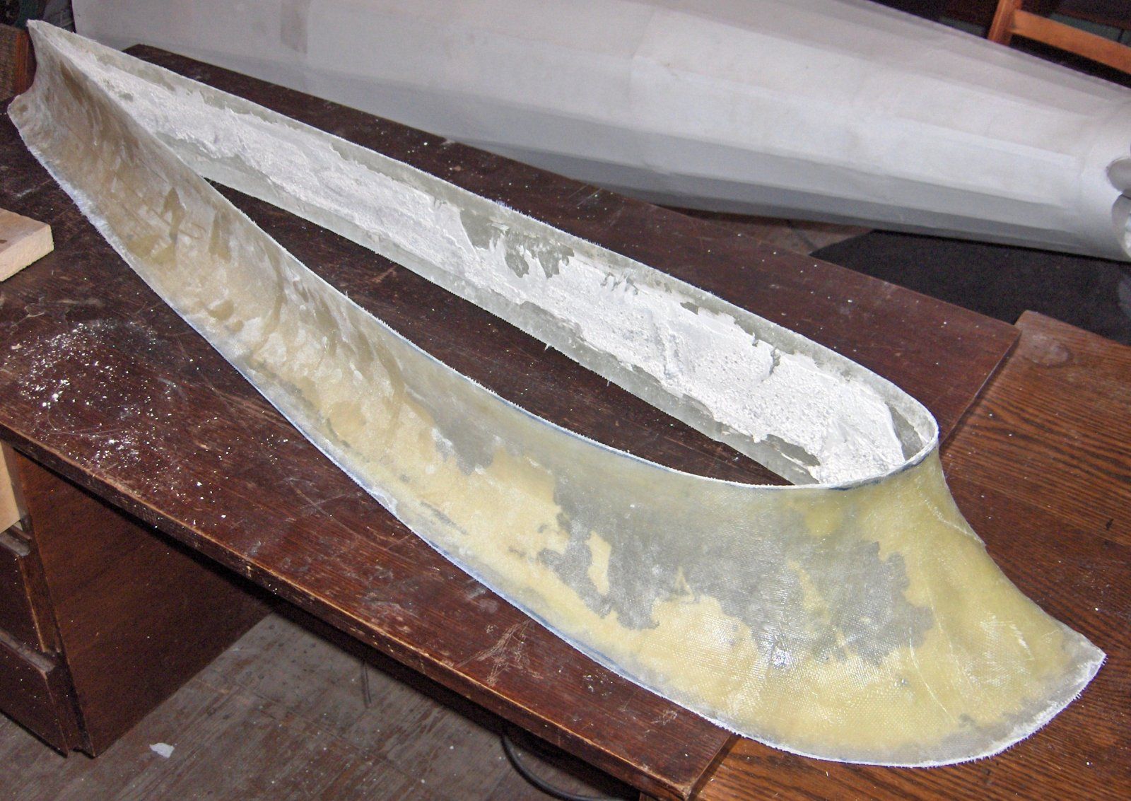

Построившие или строящие, покажите фото ленты закрывающей стык крыла /фюзеляжа или крыла /центроплана. Из чего делаете? К чему крепите?
У меня ценроплан выходит за пределы фюзеляжа и сделано вот так , к торцам по контуру нервюр прикреплены уголки , в которые установлены вытяжные резьбовые втулки и закрывается щель 2-х метровой полосой из Д 16 Т - 0.5 мм.
Grigoriy55
543445[/ATTACH]"]
Григорий, а что еще сделано с тех пор, как вы показали это фото.

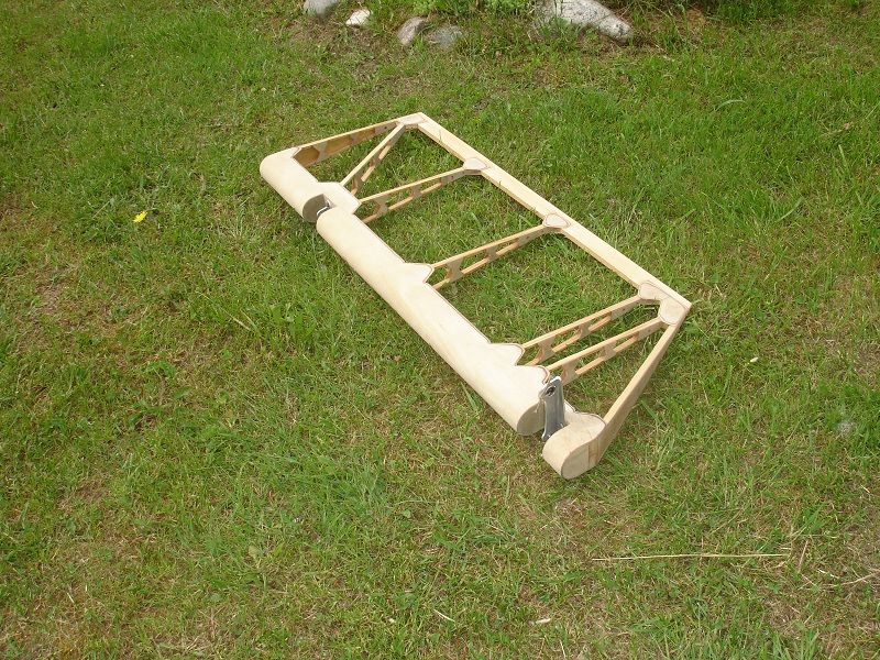

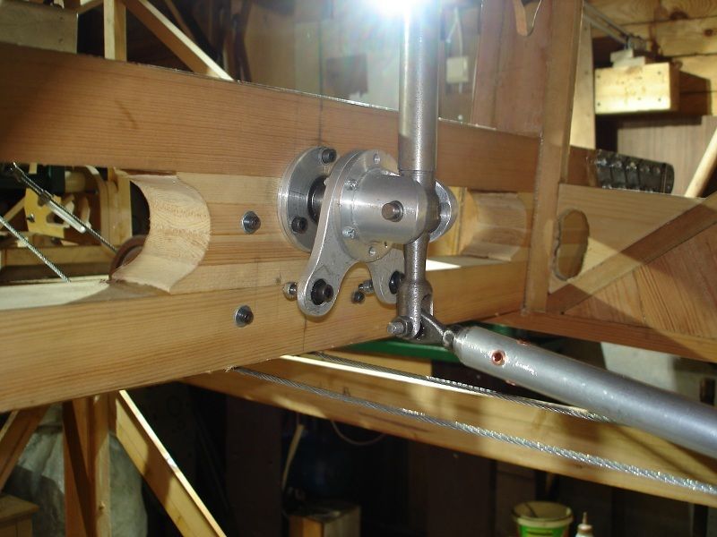

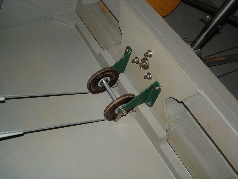

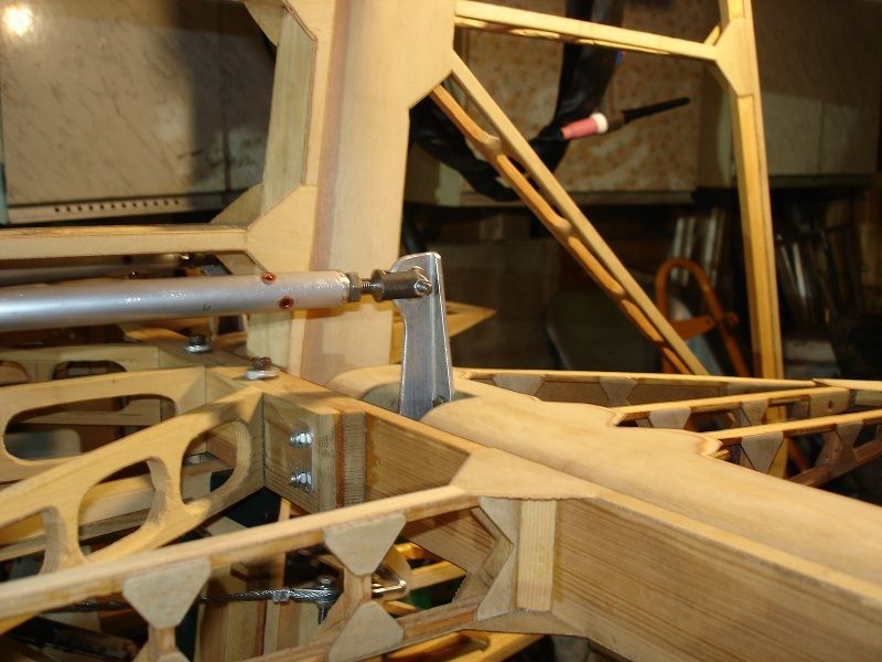

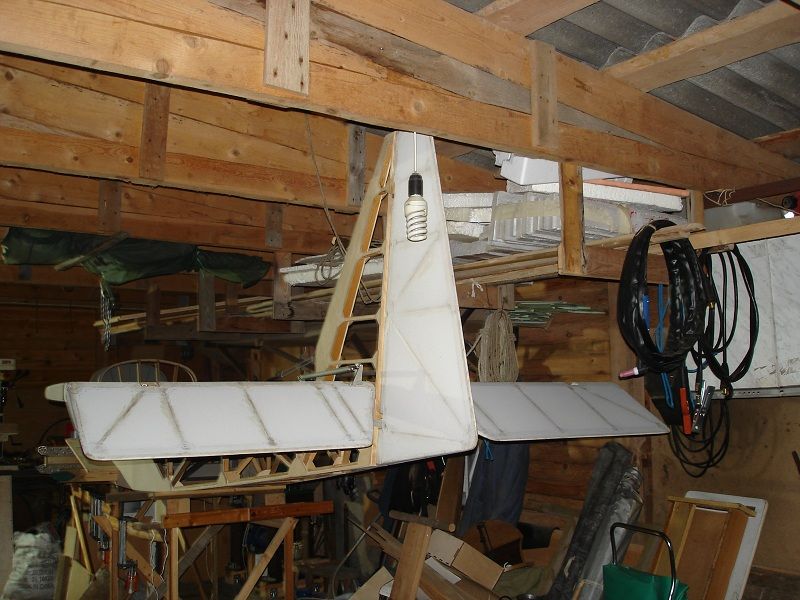

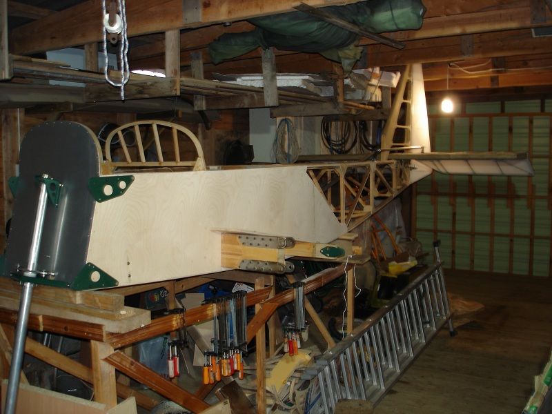

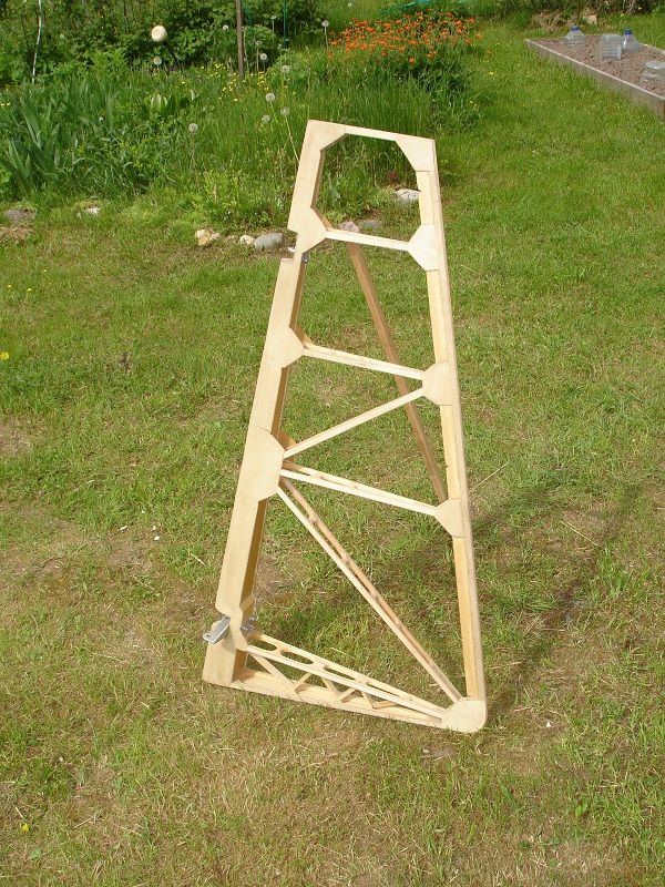

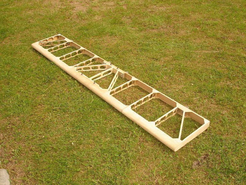

Повторюсь: строю на даче только в тёплое время года, в одиночку, без помощников. В прошлом году я уже выкладывал фотки, если лень искать - продублирую. Вот:
