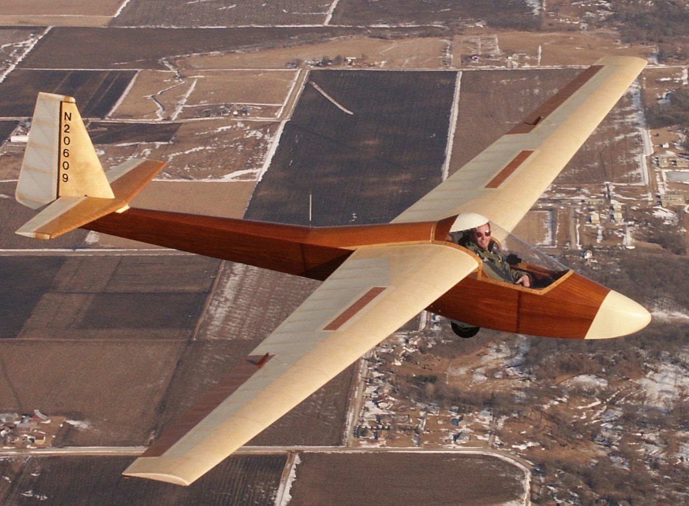

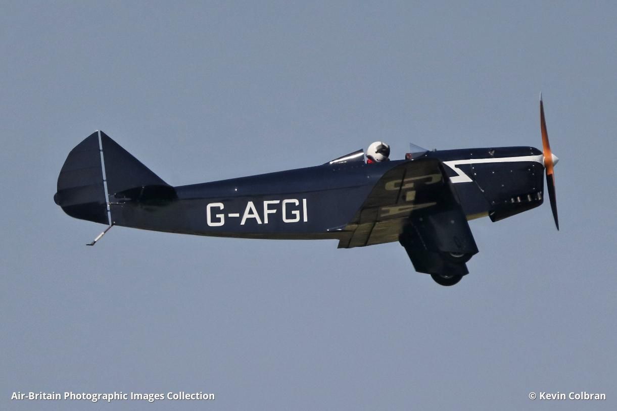

В той же нише, что и Арго-2, есть полноценный гоночный самолет Chilton high performance monoplane, желающие могут обратить взор на него. Там есть что доработать и как облегчить, чертежи в свободном доступе.
Если же качество первостепенно - переделывать в мотопланер планер, например Woodstock. Который весит до 115 кг, и чертежи которого также есть в сети.
