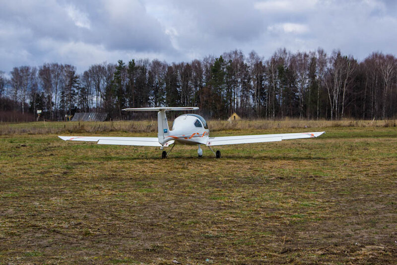

Самолёт ATEC 321 Faeta. Слишком хорош чтоб быть реальностью!

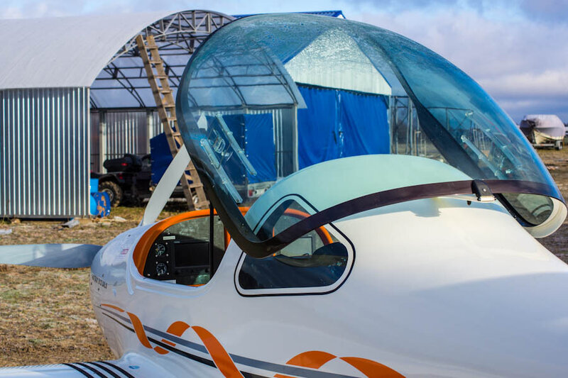

Самая  муторная  деталь  в  этом  самолете  будет  его  фонарь.  Я  много  писал  ранее  про  это  мы  в  более  ранний  период  моей  жизни  серьезно  пробовали  это  дело  и  все  бросили  т.к.  дело  это  слишком  затратное.
Джон Ливингстон
Я люблю летать на самолетах!
В Шевлино не такой же?
Речь про него и идет.

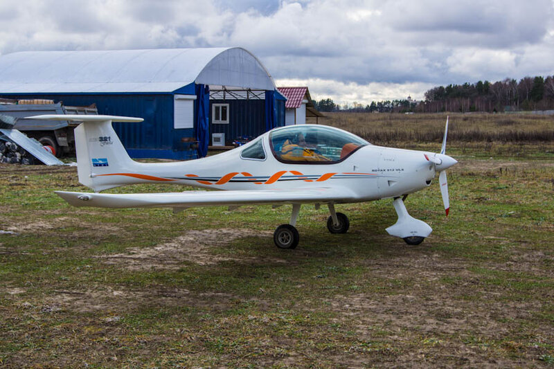

На алюминии такой формы не добиться или стоить оснастка и производство будут впечатляюще
Тут не соглашусь ибо сделать такие формы в алюминии не составляет великого труда. Есть такая вещь называется metalshaping увы в России только начинает прорастать. Так вот из алюминия любые формы делаются при помощи английского колеса и другого оборудования.
И очень жаль что мы еще не умеем делать нормальные капоты, обтекатели колес и другие вещи из алюминия заменяя его пластиками!

Да круиз 227 максималка 275. просто в Пилот ТВ цифры озвучили со слов а они требуют уточнения, но от этого почему то меньше его не захотелось, вот цифирь с сайта производителя
Размах      9,6 м
Длина      6,2 м
Высота      2,0 м
Площадь крыла      10,1 м2
Размах хвостового ГО      2,4 м
колея      2,0 м
Вес пустого      278 кг.
Максимальный взлетный      450 / 472,5кг.
Емкость баков      70 л. or 2 x 50 л.
ЛТХ с (ROTAX 912 ULS, 450кг)
Полезная нагрузка      172 кг.
Перегрузка      +4g/-2g
Скорость сваливания (закрылки выпущены)      52 км/час
Мин скорость закрылки убраны      64 км/час
Круизная скорость      227км/час
Макс скорость      249км/час
Непревышаемая скорость      275км/час
Скорость набора высоты      7 m/s
Расход топлива  (160 км/час/200 км/час)      8/14 л./час
На просторах инета нашел видео производителя с испытательным полетом на флатер на 300 км/ч. флатера нет.

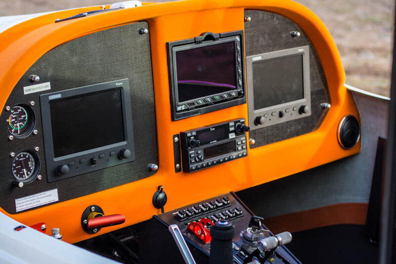

Вот например, оч хорошо видно

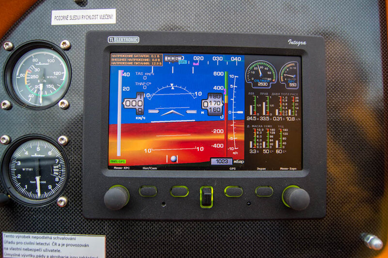

Хорошо видно, что кабина -тесновата, что у левого пилота нет своего "нормального" РУДа (слева), что ручка закрылков совершенно неэргономична...
И подозреваю, что крейсерская скорость 227 км/ч достигается при 5500 об/мин, но бензину и при этом хватит на 5 ч. (непросто высидеть)
Диапазон скоростей, и вертикалка-впечатляют,несомненно.

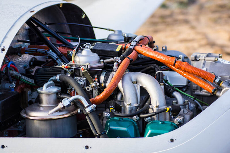

Не являясь фанатом композитов, замечу, что указанные детали из них, явно предпочтительнее, ибо не трещат от вибрации! ;)

Цитата fan444- Самая  муторная  деталь  в  этом  самолете  будет  его  фонарь.
Ага а если взять готовый фанарь скажем от 601 или от 650, они примерно той же ширины и есть в наличии на сайте Хайнца?! и проектировать самолет под них??? Вы об етом не задумывались
У большинства самолетов этого класса РУД делают общим для обоих пилотов, чтобы не усложнять конструцию. Если мне не изменяет память, то на С-152 сделано также.

А у многих,РУД  всё-таки по-человечески! (СН-701, например).У С-152, по-моему, штурвал,а не ручки, что несколько меняет дело (как и у А-22).
А чтоб не усложнять конструкцию и выигрывать в скорости, предпочтительнее тандемное размещение пилотов... ;)

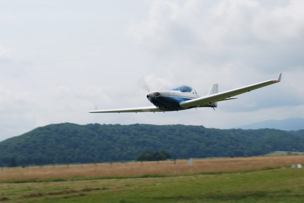

Увидел этот самоль в Пилот ТВ и просто влюбился, взлет посадка 60 дальность 1600(и это на 100 литрах топлива), крейсер 250, и все это на 912 ротаксе!
А вот еще самолетка с похожими характеристиками. Только еще лапки поджимать умеет и выглядит симпатичней (имхо, конечно :))
http://www.aerospool.sk/index.php?option=com_content&view=article&id=48&Itemid=60&lang=en
Опять же можно заказать сборку кита в России да с любыми опциями. Что немаловажно)
Владелец покупает себе самолет чтобы пилотировать его. Бесспорно пилотаж левой рукой неудобен для 95.8% людей. Привык можно, конечно, но удовольлсвие от пилотажа не то же. А в некоторые случаи можно быть и опасно. У аппараты со штурвалом дело не совсем так - в решительные моменты пилот может добавить к управлению лучшая рука - правая. Чиста антропология - она более координированная так как она управляется с левая полусфера мозга. Разве вы увидели пилотажник или исстребитель с правой РУД-а?! Считаю что такое "упрощение" недопустимо.
Вы представить себе не можете сколько на свете людей предпочитает все делать левой рукой. Это в Союзе левшей насильно переучивали, а в Америке например, их встречаешь очень часто. У меня на работе каждый 3-й левша! Так что же, делать и под них варианты?
Так что угодить всем, действительно, очень трудно. Я летаю на ЕвроФоксе левой рукой, привык очень быстро. А на планерах летаю правой и все нормально. Конечно предпочтения остаются, но компромиссу всегда есть место.
