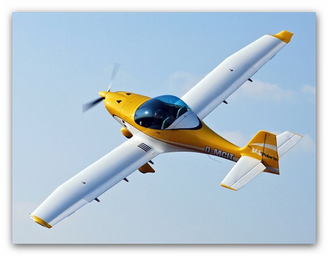

Хоть и не много но все таки есть и такие модели:
http://fk-lightplanes.com/aircraft.php?af=3&ln=2&pg=19
СИБИРЯК
АЭРОПРАКТ СИБИРЬ
Влад, это на каком к примеру пластмассовом с убираемым шасси и весом <495 тебе доводилось полетать на оборотах 5500 в условиях стандартной атмосферы? Два человека уже заработавших на такой самолет как правило уже не вписываются в тот вес который указан производителем и даже спорт зал уже не помогает
Хотя соглашусь с мнением, что часто завышают
Хозяин стройный очень был ;) Сань, а 5500-это что обороты крейсерского режима?? Сам можешь припомнить из своего опыта хоть один (даже включая двухмоторные)пример "крейсера" 250 на 912-м?
СИБИРЯК
АЭРОПРАКТ СИБИРЬ
Красивые цаци(особенно с желтеньким)! Но, извините-пока сам не слетаю не поверю никому :IMHO

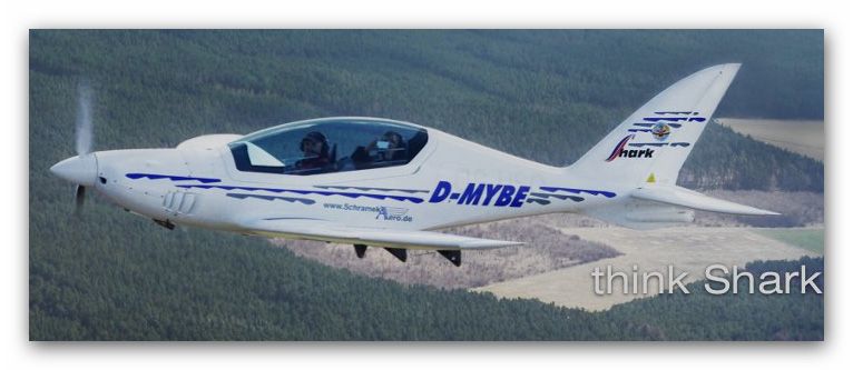

Есть и еще один красавец:
http://www.shark.aero
fastmak
Я люблю строить и летать!
Две крайних самолетки как то сразу убивают на корню желание обсуждать выше упомянутые...))))
Красавцы. Посадка как в интрудере. Интересно сколько будет круиз в толкающей схеме.
