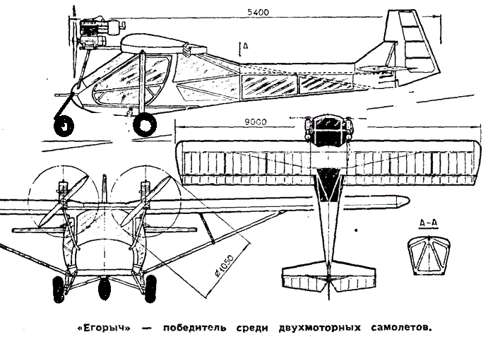

По  рассказам  самого  Прокопца/  конструктора  этого  самолета/  главной  идеей  при  проектировании  этого  самолета  являлось  выжать  максимально  возможные  Су  с  крыла  при  этих  двигателях. Не знаю почему не ставились  редукторы,  может  для  максимального смещения  осей  моторов  к оси  самолета, но  с  582 - ми  он  летал  говорят  лучше, Вальтер  совершенно  не вписывался в  задуманное  .Что  касается  дороговизны  постройки так  я  думаю  когда  строили  этот  самолет  люди  были  не  очень  зажиточные, а  энтузиасты  и  с  руками  .

разговаривал с продавцом этого Егорыча. Вес самолета как то смутил. После обтяжки плоскостей алюминием он стал весить 440 кг. не многовато ли это для этого типа? а так самолет очень нравится
Lapshin
Фтоппку - этот борт пережил сам себя и ни копейки за него давать не стОит.

Покупать  конечно  старый самолет  нет  смысла , а  построить подобный  аппарат  с  правильным шасси  и современными  моторами  наверняка стоит  и при  этом добиться  весьма не плохих результатов.  Кстати наверняка при  более  механизированном крыле самолет  взлетать  будет как вертолет.
Что касается  цены  на  изготовление, то  наверно ярким  примеров  доступности  в  материалах  это  изготовление  ЛАРОСа Владимира  Лапшина.  Самолет был  собран  из  профилей, неплохо  летал, сварная ферма  тоже  вариант  с  дюралевым  крылом  и  оперением.  Чертежи  конечно  нужно  свои  изобретать, можно  найти  в  Жуковском  у  Прокопца, правда давно  его не видел, связь  утеряна.
iae
Шасси с хвостовой опорой самое правильное для Егорыча. Более механизированное крыло это что, двухщелевые закрылки поставить? У Егорыча и так закрылок по всему размаху.
мир
Заблокирован
Коломна
Скорее  всего  предкрылок  как  на  СН-701,  что  касается  шасси , то  наверно  видно  было  какую  загогулину  парни  привинтили  после  кувырка  на  посадке.
R
rjycfknbyu
основное не забудьте назад сдвинуть. И нос усилить
