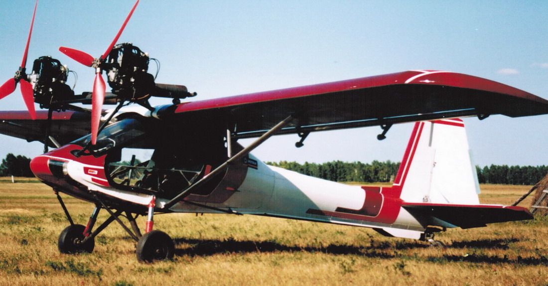

А  " Егорыч" вживую , выходит , никому не интересен ?...

Ravil  самолет  очень хороший, точнее  его  схема, но  на  мой  взгляд  ряд  изменений  внести  надо, это  изменение  схемы  шасси/с  передней  стойкой/, двигатели  не  ниже  рмз500.  Этот  самолет  и  летает  за счет  разнесенных  силовых  создающих  дополнительный Су  крыла.
Ravil
То есть , покупая данный " Егорыч", необходимо как минимум докупить два РМЗ 500 чтобы получить более менее адекватный ЛА ?

Ravil  о  покупке  скорее  не  стоит  вести  речь, а  вот  о  постройке  этой  достойной  машины  стоило  бы  поговорить.  Я  видел  В  Тушино  как  летал  этот  самолет  .  Короткий  взлет  с закрылками  и  посадочная  дистанция  не  превышала метров  150  и  это  РМЗ  640  в безредукторном  варианте,  с 500  он   более  улучшит  свои  показатели  особенно  с  редукторами.
Ну , разве  не красавец?

Мир, а почему не два М-14?
2 РМЗ 500  с винтами. редукторами это уже за 250тыс руб. За эти деньги  лично я  купил бы один нормальный 4 тактный мотор и построить ДРУГОЙ Аппарат.
