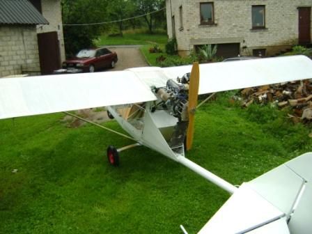

я тоже сделал по заказу  друга самолет с двигателем G10A правда двухместный и с толкающим винтом,редуктор самодельный с зубчатым ремнём.Интересно сколько весит ваш самолёт пустой и сколько даёт стат.тяги на месте.при каких оборотах,сколько м/с подём?Прочитал но так и ненашол,интересно сравнить

Стат.тягу не мерили, отсутствовал динамометр да и погода подгоняла, тоже самое с весом. Задача была побегать
посмотреть как себя ведет аппарат на разбеге пробеге.
Все получилось вполне сносно, при минимальных исправлениях.
Испытатель предложил попробовать продолжить испытания.... поднимали хвост, отрывали колёса, подлетели несколько раз.
По оценке испытателя машина ведет себя полностью адекватно,
тяги вполне хватает на пробный полет.
Дальше Вы видели.
Кстати двигатель карбюраторный, настроен не совсем
(как выяснилось) правильно, настраивался в городе без винта.
Винт Луганский V1750 трех лопастной.
Возвращаясь к весу (перетяжелен по многим причинам)
думаю примерно 340-360кг.
Скороподъёмность 3,5 уверенно, как положено настроим
двигатель и винт думаю 4м/с будет,
но не с моей задницей (110кг.)

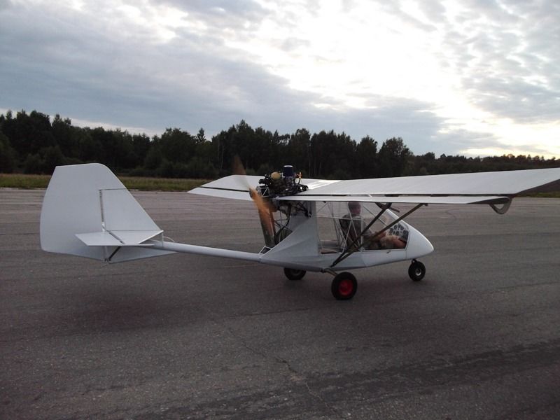

я тоже попробую рассказать о своем самолёте,он у меня уже третий по счёту.Первый,одноместный сделал в 1999году,другой уже двухместный сотворил в 2006году,а третий тоже двухмесный,но уже с автомобильным движком построил в этом году,испытал,облетал сам и отдал заказчику,который всю свою жизнь отлетал на пилотажных разных типов а сейчас захотел медленно полетать на самоделке :( :)
сначало вложу фото, а потом расскажу по подробнее,если вам это будет интересно
Это третий с двигателем сузуки G10A,винт 1,5м,стат.тяга 120-125кг при 4100об/мин.

Кстати стат.тяга чего то малавата, мне обещали
150 минимум, и по ощущениям (уже писал, что
натурально не мерял) оно на то очень похоже.
Такую тягу легко 503 дает :-?
