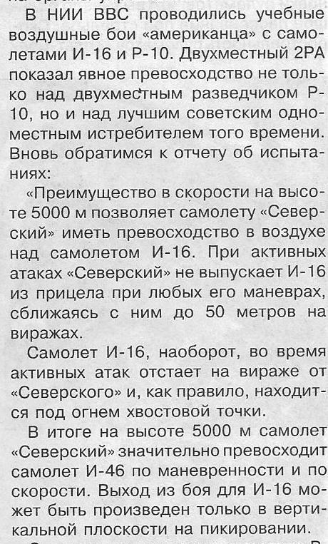

А вот, и ложка дёгтя...
Ложка дегтя, как всегда, из некачественного дегтя. На высоте 5000 метров Миг-3, например, был самым скоростным истребителем того времени. Но... сами знаете что. И-16, оборудованный турбокомпрессором, на высоте 8600 м развивал более 500 км/ч. Но... Американцы строили высотные самолеты для сопровождения. Наши строили самолеты для  боев на средних и малых высотах. 2РА ничем выдающимся не отличался. На большой высоте имел преимущество за счет более высотного мотора и большей площади крыла. На высоте около 1500-3000 И-16 порвал бы его, как Тузик грелку.
"Самолет" "Северский 2PA-L" на вооружение в ВВС РККА принят быть не может вследствие большой уязвимости его крыльев-баков и общей не доведенности его стрелкового вооружения и винтомоторной группы", - отмечалось в заключении НИИ ВВС.http://www.airwar.ru/enc/fww2/2pa.html
