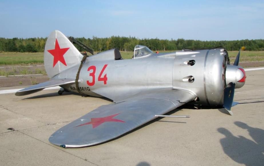

Пружинные компенсаторы на устойчивость никак не влияют. Они созданы для обратной связи: Летчик должен чувствовать, сколько и как
отклонить ручку управления рулями при маневрах: чем больше
отклонение ручки,  тем больше
усилий должно к ней прикладыватся. Если ручка ходит отностительно легко , у пилота возникает субьективное ощущение неустойчивости плюс вполне можно разломать самолёт перегрузкой. Есть специальные нормы усилий на рычагах управления разных типов  на единицу перегрузки используемые по сей день.  Этому и служили
пружинные компенсаторы- для связки звена человек/ машина. На устойчивость обьективную они не влияют. Они влияют на ощущения пилота. Сами пружинные клмпнесаторы никак не влияют на эродинамику Это чистая механика.

Про пружины так: я там тоже отметил, что слышал только про загружатели РУСа, но человек имел ввиду ещё и триммирующий эффект и привёл ссылку.
Что касается триммеров в принципе, то помимо балансировки рулей, любая торчащая загогулина создаёт дополнительный Сх, а значит и влияет на аэродинамический фокус самолета, подобно оперению стрелы, отодвигая, пусть и незначительно, его назад. Что напрямую изменяет устойчивость самолёта в сторону её увеличения.

Триммерный эффект, разного рода пружинные загружатели все они действуют непосредственно на РУС, не на аэродинамические поверхности. Т.е усилия с РУС снимаются не за счет аэродинамических сил образуемых триммером на управляющей поверхности, а пружинами и другими механизмами в проводке управления, создающие так называемый "триммерный эффект".
asz
Я люблю летать и самолеты!
К примеру,на предварительно сбалансированном самолете с ростом скорости на РУС появляются давящие усилия, если на РВ установлен триммер, то эти усилия снимаются соответствующим отклонением триммера на РВ.
Если триммер на РВ не установлен, то усилия убираются механизмами включенными непосредственно в систему управления (в виде пружинных загружателей/разгружателей, изменения передаточных чисел через изменение плеч качалок/штоков и т.д.) т.е без внесение изменений в аэродинамические поверхности управления. В этом случае, реализуется т.н "триммерный эффект" без самого триммера.
Это особо актуально для ЛА имеющих сравнительно большой диапазон скоростей от мин до мах V.
Насчет И-16, сказать ничего не могу ни по триммерам, ни по загрузочным механизмам-не знаю, что там было, чего нет.

И это точно не триммер, отгибается только на земле.
Это и есть пластина-компенсатор. Она нивелирует постоянную нагрузку на элерон, в зависимости от тенденции к крену.
В энциклопедии "Авиация"(в редколегии там такие фамилии... ::))написано:
"Триммер-вспомогат. рулевая пов-ть,расположенная вдоль задней кромки основного органа управления. Предназначен для частичной или полной компенсации шарнирных моментов на установившихся режимах полёта."
Так что, обсуждаемые пластины имеют большинство признаков триммера, и  я лично, их таковым считаю. И в этом не одинок, однако! ;)
В технических описаниях это называют "неуправляемый триммер в виде пластины" или "пластинчатый триммер".
Термин же "нож" не отражает сути устройства совершенно!

   При работе двигателя и винта (в прямолинейном равномерном движении - особо чётко это проявляется) образуется паразитный момент вращения от двигателя+винт вдоль продольной оси.
   Вот как раз его опосля сборки, нивелировки и прочая - и аэро-компенсируют данными пластинами. А также и отличие аэродинамики плоскостей опосля ремонта (перетяжка и .....).
   Триммер? Может быть. Но не регулируемый.
Скорее, правильней такие пластины назвать Аэродинамические компенсаторы разностей. Или вроде этого.
Как то так.

Триммер не рулевая, а вспомогательная рулевая поверхность, призванная снимать нежелательные нагрузки с этих самых рулевых. Управляемый или неуправляемый, триммер есть триммер.
