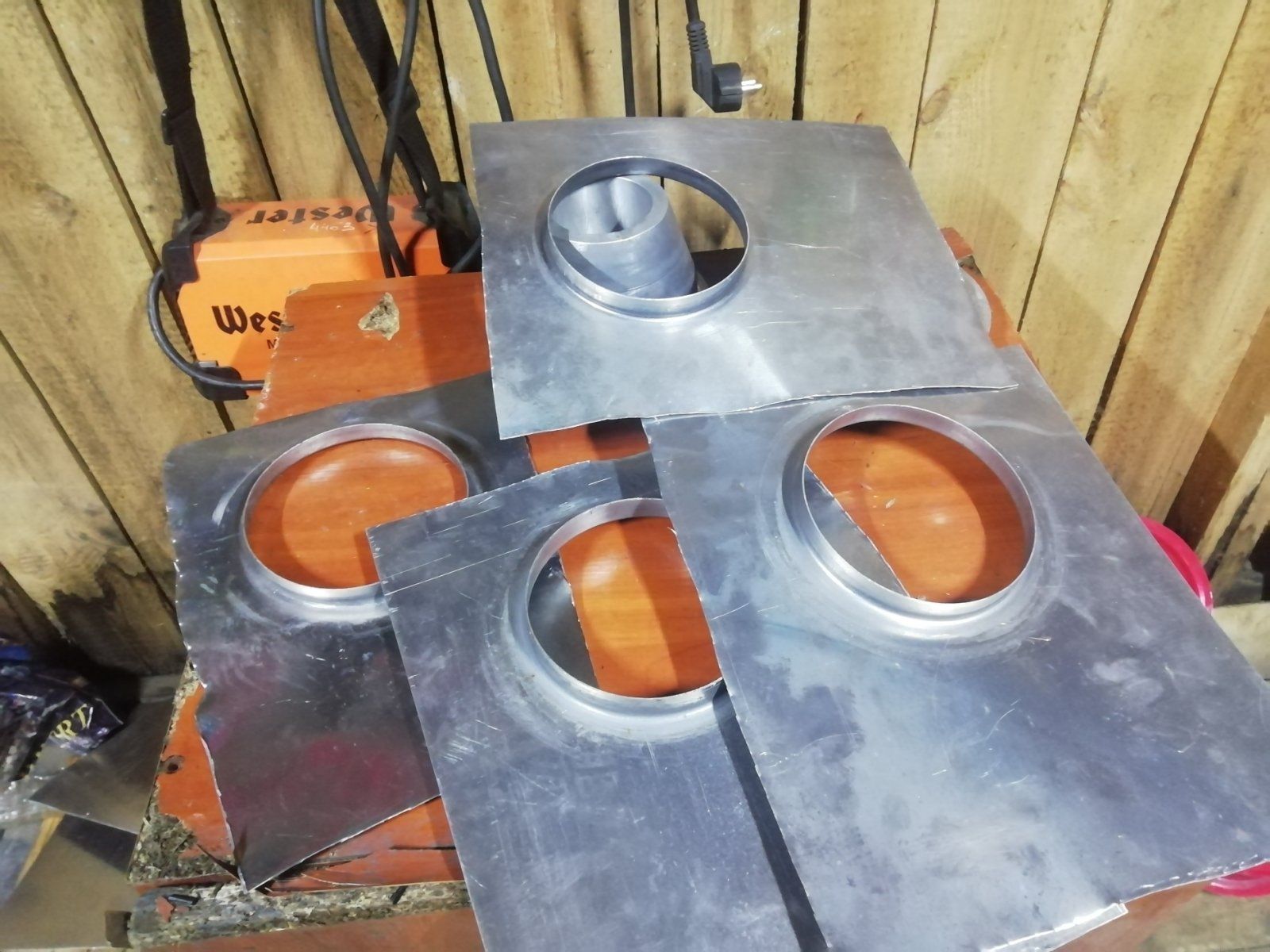

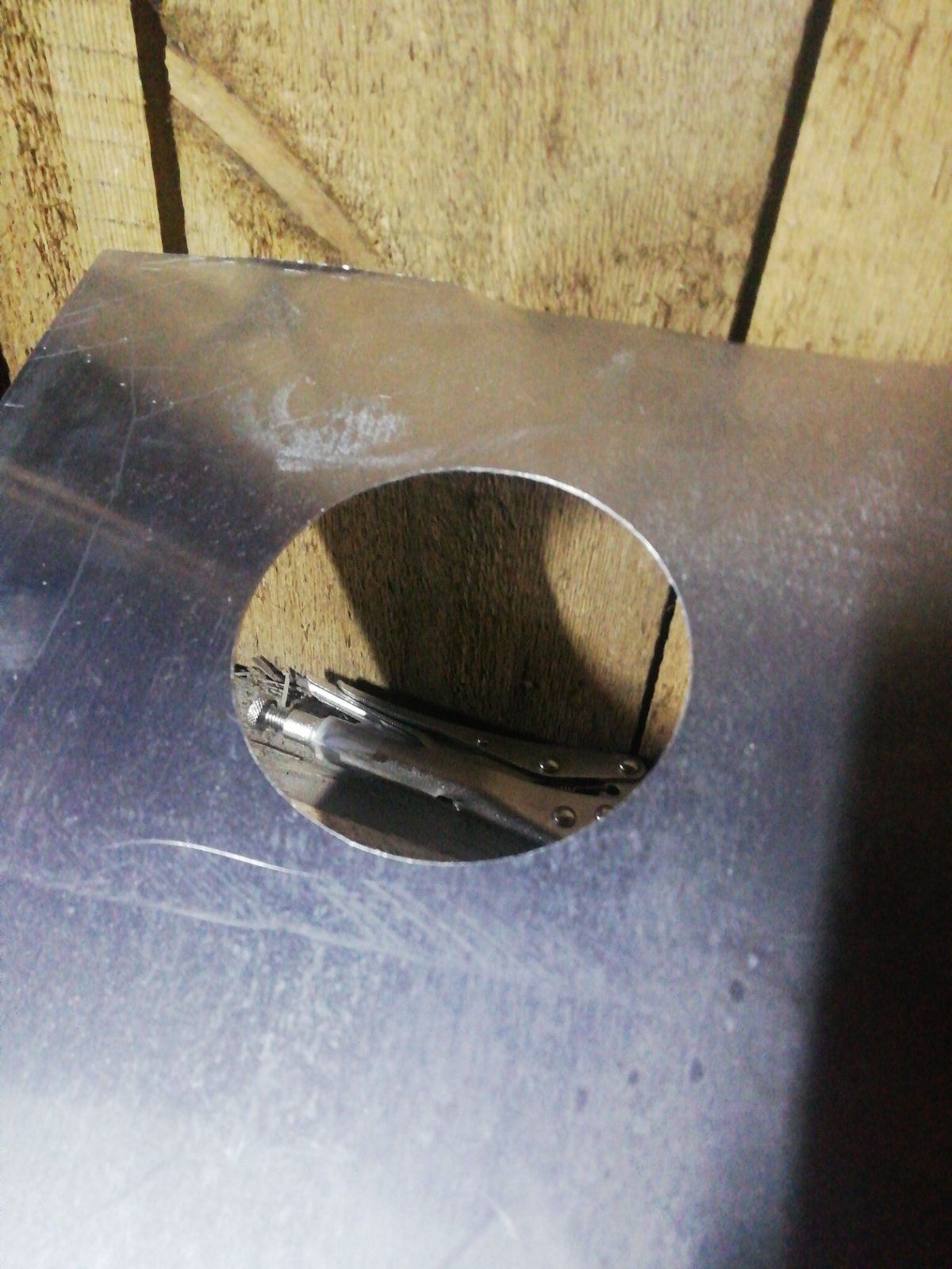

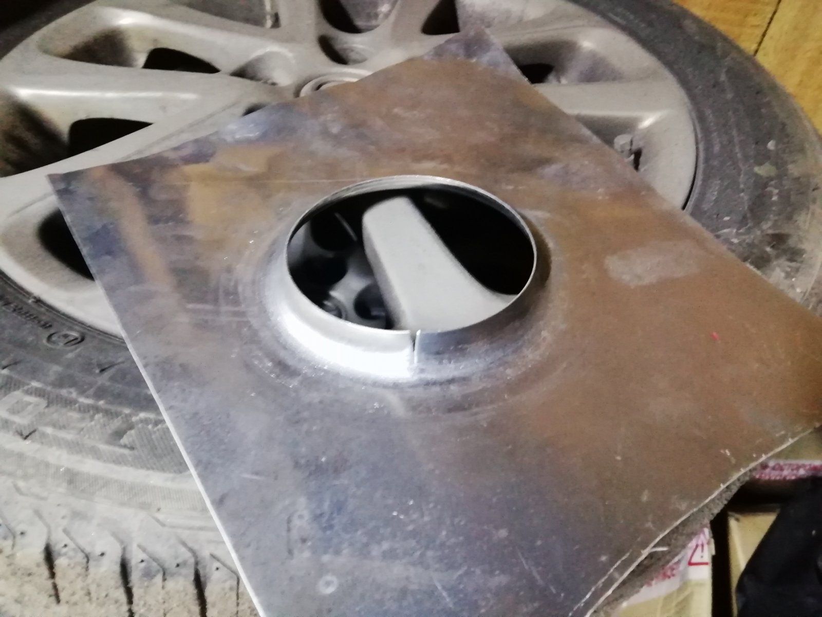

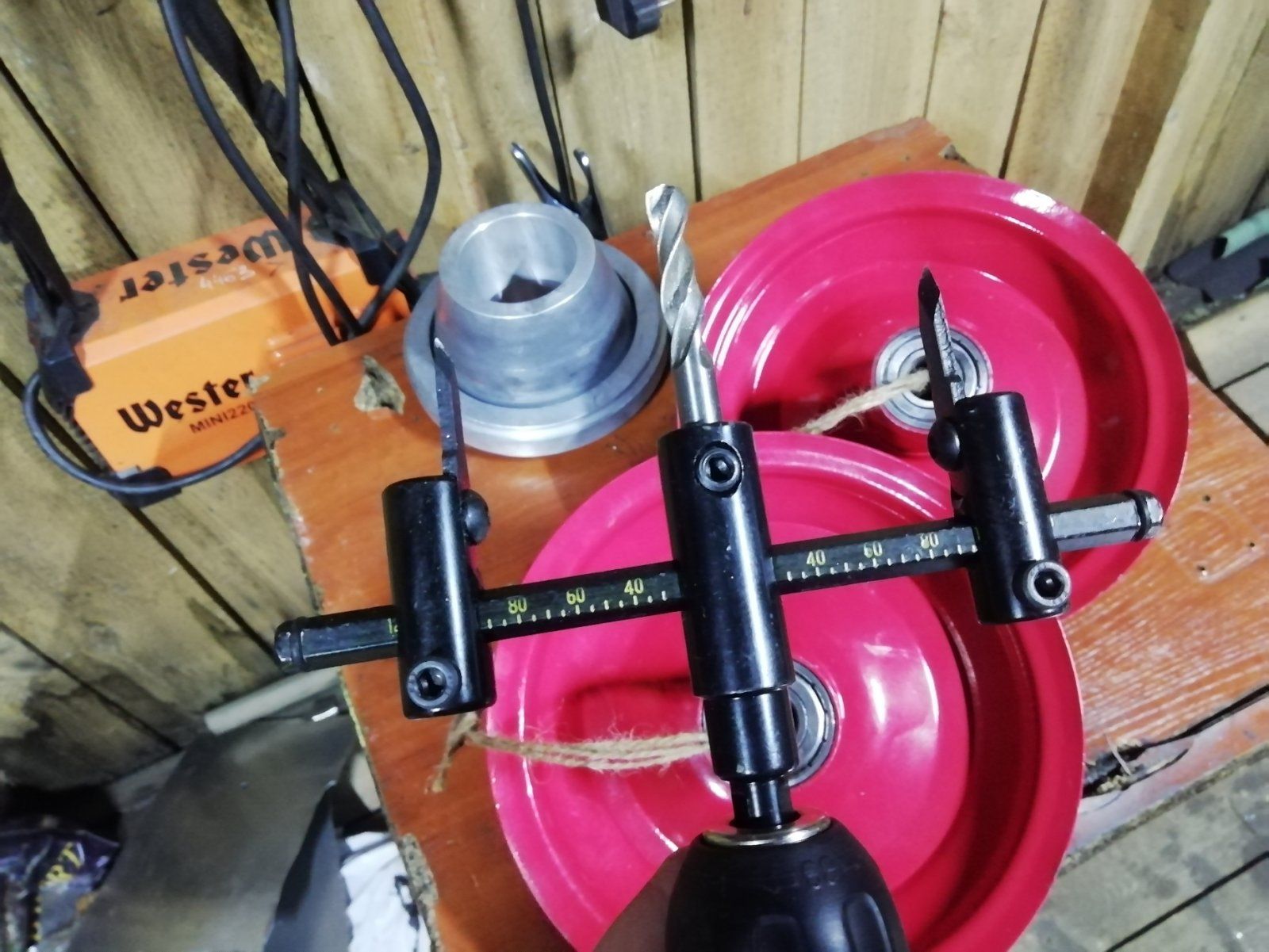

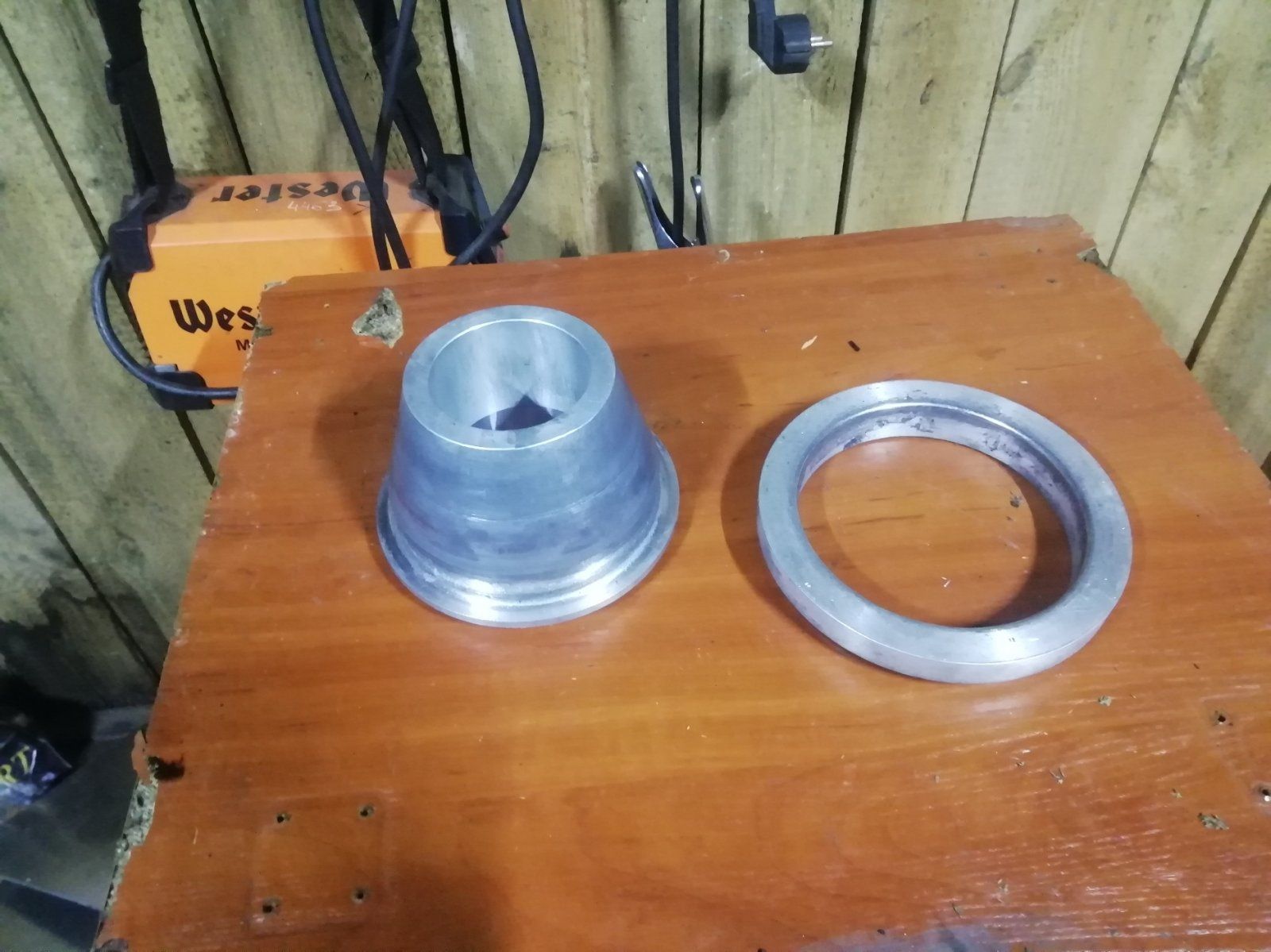

есть некий положительный результат. импровизированную матрицу и пуансон сделал из какого-то алюминия. диаметр пуансона 121мм, отверстия матрицы 123,3мм. посадка на трубу получилась довольно свободная, но не болтается. в идеале наверное пуансон на пять десяток занизить. материал листа амг5 1мм без отжига его сразу порвало, с отжигом начало получаться. отжигал без контроля температуры. следующие детали попробую контролировать по мылу. приспособление для сверления оказалось удачным. диаметр отверстия можно настроить с точностью примерно 2мм. пресса у меня нет по этому матрицу в пуансон постепенно забиваю молотком. листы естественно обрезаны с огромным припуском. на фото лежат все заготовки кроме первой, среди них есть брак. отдельное фото это первая деталь без отжига

Если у вас труба 120, то зачем такой большой зазор. После первой заклепки, с противоположной стороны, получите зазор 1мм. Короче, гофра пойдет. В идеале, пуансон должен быть 120.2
По правилам клепки, заклепка от края должна располагаться на расстоянии 2.5-3D то. есть если заклепка 3.2 то фланец должен быть примерно 18мм.
АМГ5 не упрочняется термообработкой, там только нагартовка. Для снятия нагартовки, нужно нагреть деталь до температуры 320-350гр, выдержать 20-40 минут, и дать остыть. Нафига там мыло. Домашние духовки на максимуме, способны на такой подвиг. :unsure: Он навсегда останется мягким, и не надейтесь на возврат.
Я так мыслю, что использование амг в данном случае, это большой вопрос!
Нет пресса, автомобильный домкрат с прибамбасом, вам в помощь. На матрице, желательно иметь прижим, для фиксации заготовки, и направляющую для пуансона. Чуть не забыл. Края детали перед отбортовкой тщательно зачистить .!!!!!
И как размер нервюры вычислили?
Вы просто переусердствовали. Отбортовки под 45 градусов вполне достаточно, и ничего бы не порвалось без отжига.
Там нужна отборотовка для крепления нервюр к лонжерону.
Там просто АМГ-6 нафиг не нужен. АМГ-2М было бы достаточно, а он лучше вытягивается. И после резки необходимо зашлифовать все острые грани. Рваться не будет.
Не понял сразу. Где-то пропустил. Но, в любом случае связываться с отжигом - геморрой. Крепит же народ с помощью лепестков, и всё прекрасно работает. Разве, что интересен сам творческий процесс. МЛМ...

у меня условия очень скудные. даже рабочей духовки домашней нет и в гараж от дома ехать час. амг5 взял только по тому что он уже есть. ни домкрата ни обрезков железа чтоб сделать пресс... по мере возможностей обрастаю инструментом, сейчас каждая зарплата уходит на закупку материалов. со следующей будут куплены последние трубы на крылья и оперение. дальше трубы ст20, доукомплектовать инвертор чтоб варить тонкостенную ст20 аргоном и не покупать полуавтомат...
крепить лепестками это был вариант "Б", уголками вариант "В". это был эксперимент получится или нет. я думал не получится, но результат меня устроил.
по правилам клепки да, ширина полки не достаточна, но это былоб критично еслиб основная нагрузка на нервюры былаб на сдвиг вдоль оси лонжерона
пуансон 121мм сделал по тому что уменьшить его диаметр можно, а увеличить в случае промаха уже проблемно
сегодня ещё подход был. в общем-то прогретая заготовка просто легче деформируется. в процессе периодически подогревал её. мыло показало что вчера я меньше грел металл
