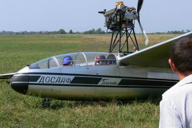

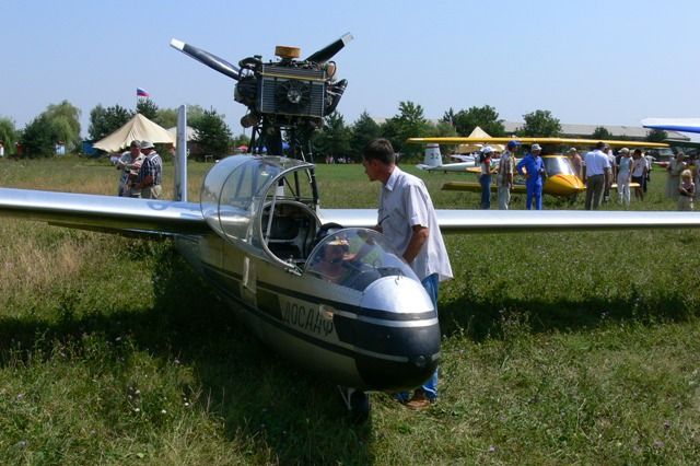

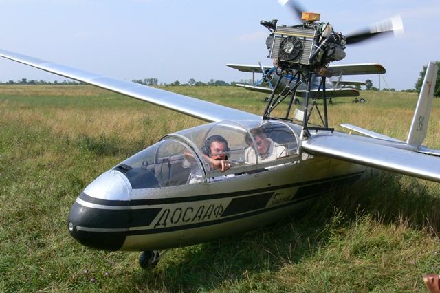

Самолёт Л-13ВВМ "Альбатрос"
Снимаю шляпу ,как говорят.
Присоединяюсь! Отличная работа!
Честно говоря, я не сторонник переделок планеров в самолеты, но ваш случай- приятное исключение. Грамотная модернизация, не испортив нечего. Молодцы! Нет слов.
А можно озвучить летные характеристики?

Всем желаю здравствовать.
Есть ли результаты испытаний (облетов) 13-метрового с максимальной взлетной массой? Если есть - поделитесь. Спасибо.
Облетывали со взлетным весом примерно 630 кг, взлетная и посадочная скорости возросли на 3-5 км/ч. Выше 150 не разгоняли.
asker
moldova
Добрый день.
У нас похожая с вами тема по использованию агрегатов известной модели. Очень интересует максимальный налет вашего  аппарата - лидера с G max. Если не сложно.
Добрый день.
Привет. Первый борт налетал самолетом 1120 часов, второй 938. Весь налет на АХР с максимальным взлетным весом 750 кг.
asker
moldova
Добрый день.
Спасибо за информацию о налете, очень прилично.
От 13-метрового варианта отказались? Если да, то почему? Может просто нецелесообразные хлопоты?
Добрый день.
Химики все делать 13-ти метровыми отказались, трудоемкость переделки высокая. Ограничили скорость до 140 и перегрузку до 3, 1 ед.

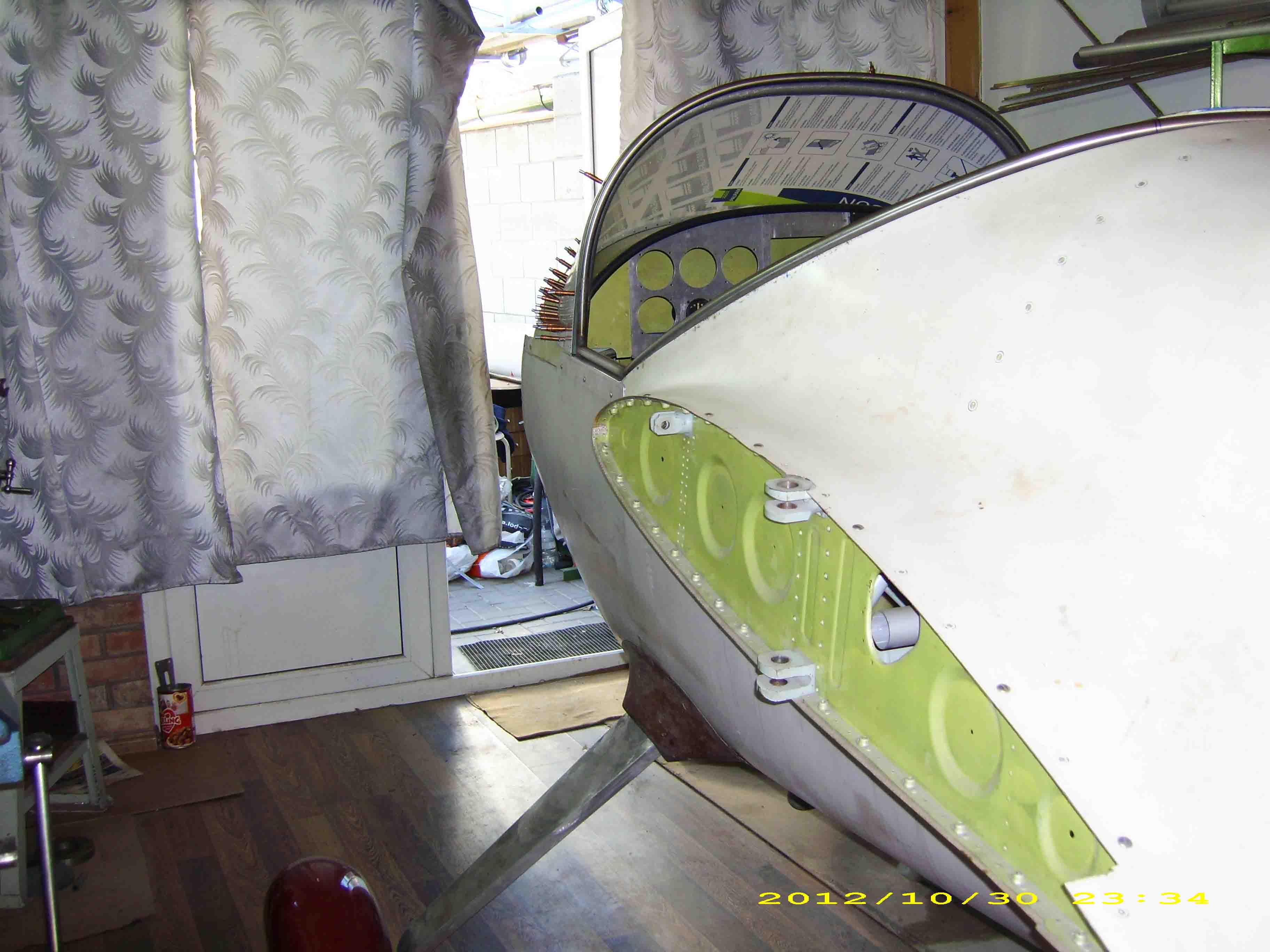

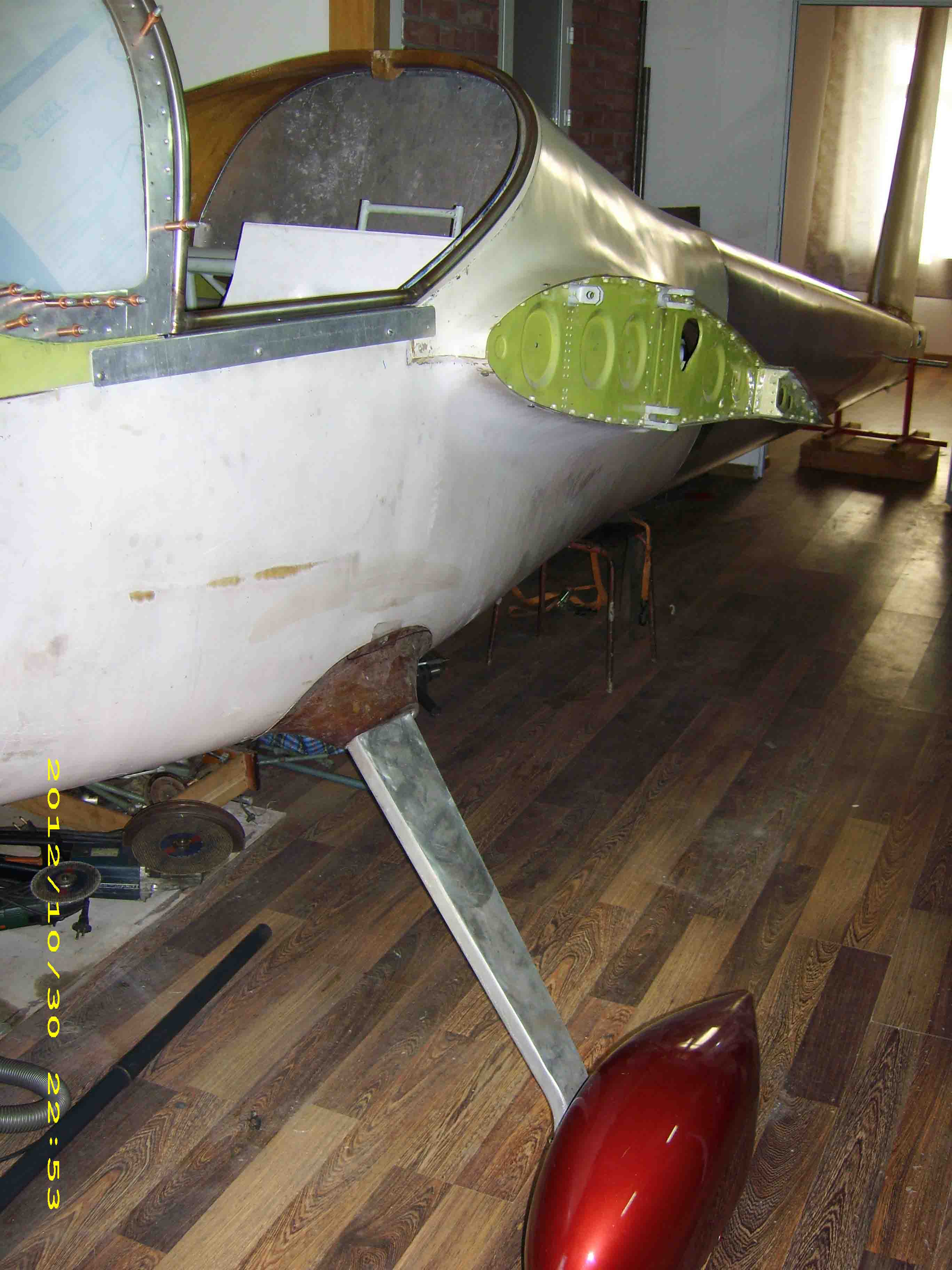

есть вопрос по крылу бланика,наверняка вы его не раз просчитывали на нагрузки...можете сказать какой максимальной взлетной массой может быть нагружено это крыло для использования на круизном вс?спасибо.
Так вопрос ставить нельзя. Для того чтобы не превысить максимально эксплуатационную перегрузку (в нашем случае 3,1 с максимальным взлетным весом 750 кг) мы ограничили максимально допустимую скорость - 140 км/ч. Т.е на скорости 140 км/ч при грубом пилотировании эксплуатационная перегрузка никогда не превысит 3,1.
=ALFA=
НО Я ВСЕМУ НЕБО ПРЕДПОЧИТАЮ И ПОТОМУ Я ЛЕТАЮ...
RUSSIA MOSCOW
т.е. для взлетной массы 750кг предельно допустимой перегрузкой этого крыла является 3.1(достигаемая на скоростях более 140 км/ч)?и если я правильно понял при скоростях больше 140 крыло начинает подвергаться нерасчетным нагрузкам и может быть разрушено?
вопрос мой вызван желанием понять пределы прочности крыла бланика и возможности его применения на 4-х местном вс.ну и возможные варианты его усиления,если они есть.спасибо.
На скоростях менее 140 км/ч вы не сможете выйти на перегрузку более 3,1. Но летать на скоростях более 140 км/ч теоретически и практически возможно, только при грубом пилотировании вы можете превысить 3,1
Не забывайте, что есть еще коэффициент запаса прочности 1,5, т.е. до разрушающей перегрузке еще далеко.
Как вариант усиления крыла можно установить подкос, но мы этот вариант не рассматривали.
=ALFA=
RUSSIA MOSCOW
думаю это не вариант...а как Вы считаете-насколько сложно технологически вскрыть обшивку и усилить лонжерон?все-таки для круизных полетов скорость должна быть существенно больше...
Сложно. Проще новое делать.
валерьян007
- от винта !!!
ALANIA
Здравствуйте!   Александр прав , "потрошить" бланиковское крыло , -  полный  "пипец". Это  грамотно продуманная и хорошо исполненная конструкция. Усилить его родной лонжерон ("культурно") , - не вариант. Можно в крайнем случае  "вклепать" ещё один, -  дополнительный, но... "стоит-ли".   Вариант применения подкоса вполне реален, но его не желательно просто так (тупо)  "воткнуть", ибо крыло свободнонесущее и нарушатся все расчётные параметры нагрузок по крылу (без подкоса). Проше говоря,- лонжерон работает "как надо" в пределах упругих деформаций (подкос ему не мешает) , но если нагрузка  доходит до критических величин,  он вступает в работу (разгружает узел подвески).   Надеюсь мысль понятна  :) .       Когда мы на свой бланик поставили  СУБАР-82 , то опасались что "крылья отвалятся" и решили сделать именно так.  Профильных труб на подкосы сразу не нашлось и мы решили поставить троса от фюзеляжа к швартовочным узлам крыла. На тросах стояли тандера и резиновые демпфера (на сжатие). Выбрали слабину тандерами (визуальный контроль на вираже). Такая система вполне применима как страховка "на всякий случай", и минимального вмешательства в констр.)  Потом, мы это всё сняли ,- за ненадобностью. Крылья бланика,  вполне нормально работают в своём (расчётном) диапазоне, если их конечно не ставить на "бронепоезд" ;) :).              Удачи всем авиаторам!!!
