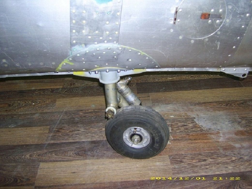

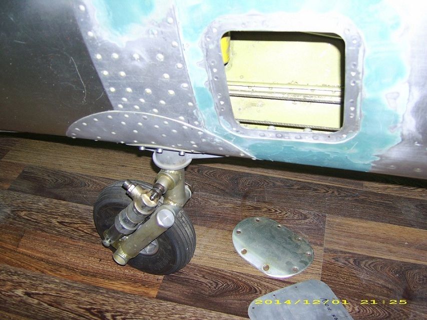

Двигатель в носу хлопотно да и планер курочить не хочется.Если фотки сделать уже поздно то если можно хотябы эскизик . И нужно ли усиливать места крепления этих проушин.

Александр, сколько весит хвостовая установка шасси Альбатроса.

Наверно  можно  было  и  проще  сделать.  Навернули  опору  не  хило.

схема устройства довольно проста и прочна, но в исполнении надо согласиться, немного хлопотна

Статическая нагрузка на хвостовую опору в снаряженном состоянии состоянии около 20 кг. (хвост "легкий")
Хвостовая балка подкреплена стрингерами и листовыми накладками на участке между первым и вторым шпангоутами (8-7 по  бланиковскому отсчету).
Хвост действительно легкий, у нас около 50 кг. Это связано с выносом колес основных опор шасси (противокапотажный угол). При таком легком хвосте есть вероятность капота при энергичном торможении.
