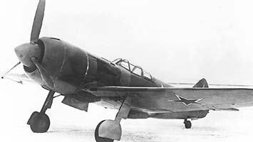

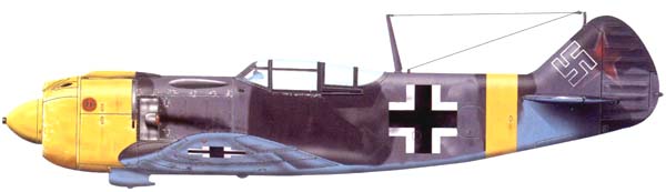

Который испытывали немцы.

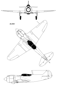

Может кто подскажет, - где у Ла-7 отверстия для выброса гильз?
У Ла-5 (Ла-5ФН) на чертежах это показано, а где у Ла-7 непонятно, или, может, гильзы не выбрасывались а собирались?
