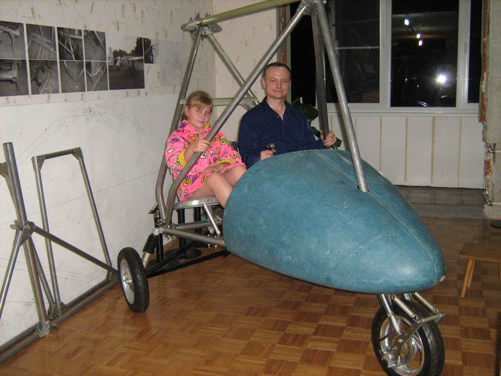

Да Пилигрим хороший аппарат ,а особинно для АХР,но меня инерисует следующий аппарат за пилигримом на фото с юношей.
..юноша на фото-курсант нашего клуба.По совместительству-один из моих детей..На заднем плане-француз барудер..но это не ко мне-есть на форумах АЭА  dad52 ,в миру АндрейМоряшин,Москва..к слову,известный полярный летчик..мой старший товарищч..

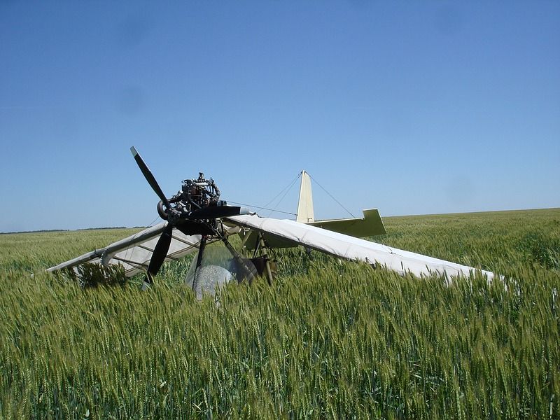

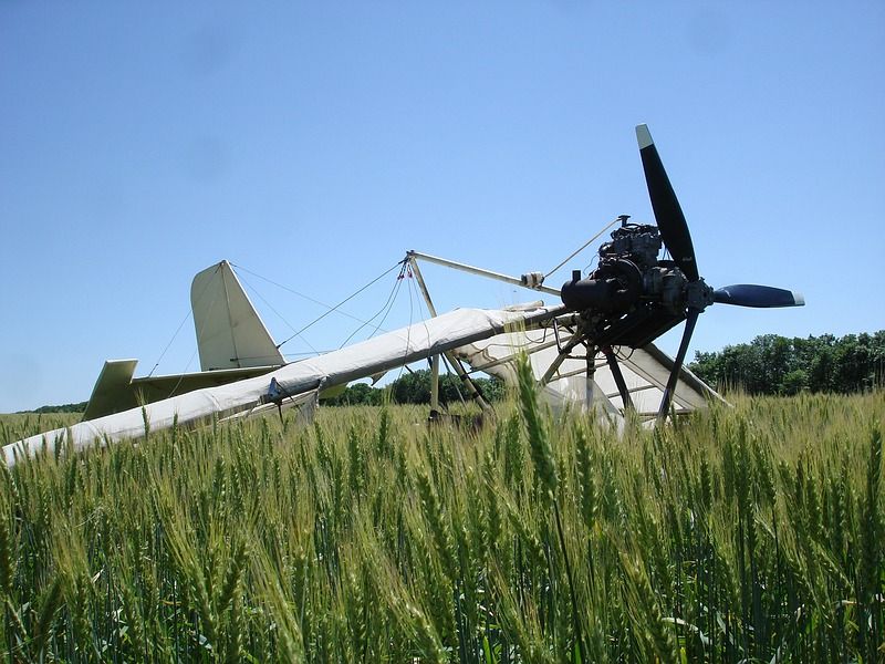

я  согласен,что это особенности схемы..по посадкам..по программе обучения у нас в клубе ,перед самостоятельными,2летн.часа-тренировки на отказ с выключением..начиная с 20 метров..в разной конфигурации полета..больших проблемм-не было...нет,раз было-на ахр-отказ,н-3м,пшеница-1.5 метра,мах.вес..провал..жесткое касание..обрыв серьги верхних тросов(технологический дефект-сами дураки..)..см.фото

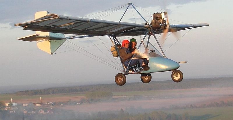

А какой взлетный вес? Скорости? 503-го хватит?
взл.вес-380кг.(ахр-400)отрыв-45-50..крейс.-60-75..макс.-80  учебные полеты-до сих пор-буран с ред.Но вес курсанта-не более 100кг(разумеется+инструктор 85кг)..при большем весе-уже вяло летом набирает высоту...на ахр в основном-хирт-50лс..ротакс-50 лс
фото с бураном..
