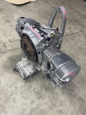

Ну, при таких требованиях, сухая масса не меньше 200 никак не получится. Это где такие БМВ за 60 тыр торгуют? Я бы таких штуки 3 сразу бы прикупил впрок... Гы...
Да, ошибся, 185 примерно, но это была бы фееерическая Демуазель.
Я правда без учета доставки писал, продавец в Италии:
Какие то альтернативы редуктору Чернова (17 кг!!!) для этих двигателей есть?

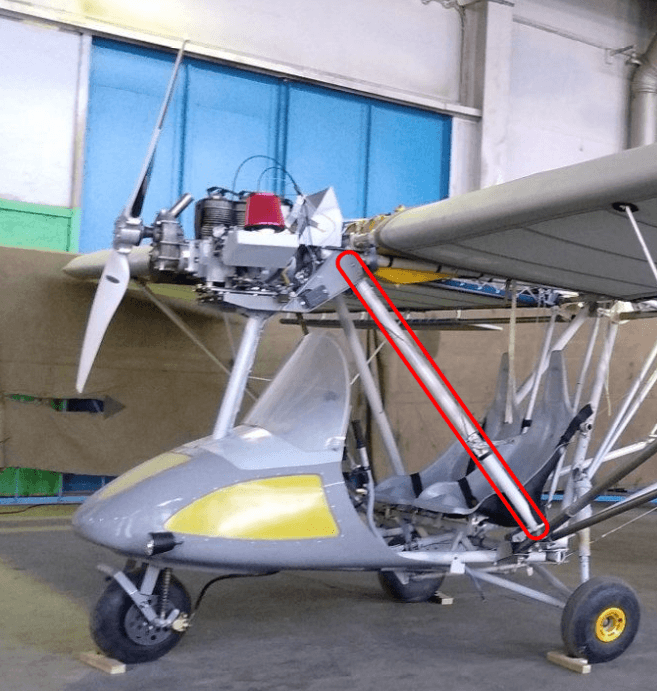

А еще вопрос к понимающим в сопромате, вот если по чертежу стоит труба из дюраля 20х1мм, можно ли, взяв трубу из из CroMo4130 или титана 10х1мм, получить соединение той же прочности, полагая, что они в два раза прочнее?
Как радиус влияет на прочность трубы? Можно вот так просто делить радиус кратно разнице в прочности?

Делайте как на оригинале и будет Вам счастье. Всякая отсебятина сильно растягивает по времени проект.

надо смотреть на какие виды нагрузки труба работает (сжатие,изгиб.........)
Ну вот, например, эта труба, она сейчас 60x1мм Д16? Какая труба из титана ВТ6 будет равна ей по прочности?

Эпиграф:".....осторожно,Юрик!" По той трубе: в этой констукции все трубы считаются на сжатие.Модуль упругости титана на 40% выше д-16 изначит площадь сечения титановой трубы может на 40% меньше.Но титан в 2 раза тяжелее.Смысл извращаться? Вам лучче купить домик в тверской губернии и там тихо партизанить на этом самолете.
